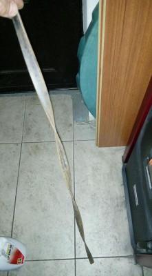

Вчера направих турболатори от шина 2 см ширина .11 парчета по 101 см и ги пуснах директно в димните тръби без никакви окачвачи или фиксатори.Сега държи същата темп на водата с 15 гр по ниски димни газове.Има смисъл!!! Шините се правят за час с два ключа тип френски или раздвижени или папагал като се посуква на 2 оборота.
