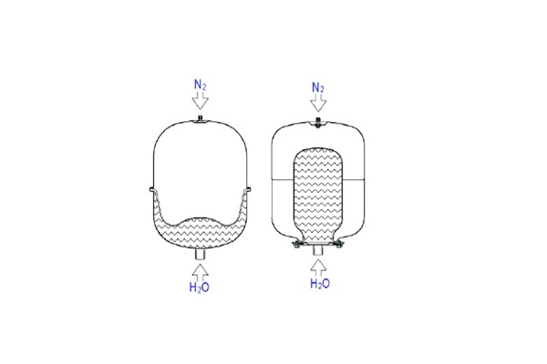

пет дек 21, 2018 6:42 pmТрифон П.Трифонов написа:
Имам 3 РС. Един на соларната и два на отоплението.
Всичко е монтирано с вентил доле, вода в мембрана горе.
Принципно този тип РС ще работят и в хоризонтално положение, презумпцията да се монтират с вентила нагоре е да не се трупат евентуални батаци в хидравличната част.
Не съм напълно сигурен, но май съм виждал снижен РС монтиран на покрива - предполагам при някакъв ремонт старите РС от отворен тип са заменени с нови мембранни.
preslav - майстор
Едно много добро решение е втория РС, при него водата от системата не контактува със стоманения балон.
съб дек 22, 2018 5:17 ampreslav написа:
Пресли, това е един и същ РС. Напомпен и родил. Шегичка, девствен.
Ето едно образователно, че не е грешно да не знаят ората, та да питат, ама е тъпо дето има да не знаят и да обясняват.
Пускам го, чи да ни са излагам аз.
Всъщност, не е един и същ, а с различно инженерно решение на РС за отопление.
Левия е еднодневка, десният е с фланец и сменяема мембрана.

Не е невъзможно вентилът да е просто изведен отстрани (за удобство на пълнача), а в същност въздухът да е в горната част на РС. Когато се наложи да доработваме нашия РС, вентилът се оказа на средата на "кюфтето" - ти все си мислиш в посока, че може и без мембрана, а аз все си мисля, че сърбойците са знаели какво правят и не са творили глупости с доза компромис.
Може да е изведен отстрани. Но мисля, че показания в инструкцията разширителен съд е разглобяем (поне така ми се струва, но може и да греша), като периферията на мембраната уплътнява сглобката – и ако е така, няма как щуцера (за "напомпване") да бъде в долната "половина", ако въздушното пространство е отгоре. И не, че мисля за разширителен съд без мембрана – а обратното, че трябва дори при пробив (даже при „разкъсване”) на мебраната съда да може да си изпълнява функциите (поне в отоплителна система в която температурите са относително високи) – поне докато системата не се отвори, а дори и тогава да запази почти неизменна функционалността си. (Само гадая и само съм любопитен – може би този вентил, който се вижда отстрани е за обезвъздушаване пространството „под” мебраната. А вентила за „напомпване” е отгоре или от друга страна.)
Може би донякъде, ако разширителния съд е високо – но все пак си има недостатъци. Трудно е първоначалното обезвъздушаване на подобен балон, когато запълваме първоначално системата или монтираме нов такъв съд (особено когато съдът е „напомпан”). Ако отворим система с такъв съд, този балон ще се сплеска, което може би не е проблем, но все пак може да остане известно количество вода (най-лошо, ако налягането в съда може да „изхвърли” подобен балон – ако е тънкостенен например или отвора „от долу” достатъчно широк).

Е и аз не бих могъл да "препоръчвам напомпване" на разширителния съд. Би било твърде глупаво да давам съвети - след като не знаех дори устройството на "такива съдове" :)
