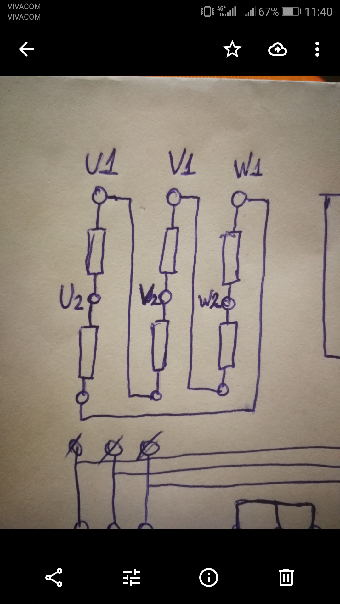

пон дек 31, 2018 4:11 pmLandser написа: ...Подадох напрежение на 1 та 3-ка и тръгна бавно след това смених на другата тройка и тръгна бързо...Понеже до тук няма снимка на клемната кутия, а се разискваха куп схеми за превключвания и замоствания, да питам: Достъпни ли са звездните центрове на двете групи намотки за разваляне на звездата, за да може да се случи каквото и да било за/размостване? Нека пусналия темата да отговори и тогава да го засипваме със схеми и съвети.
