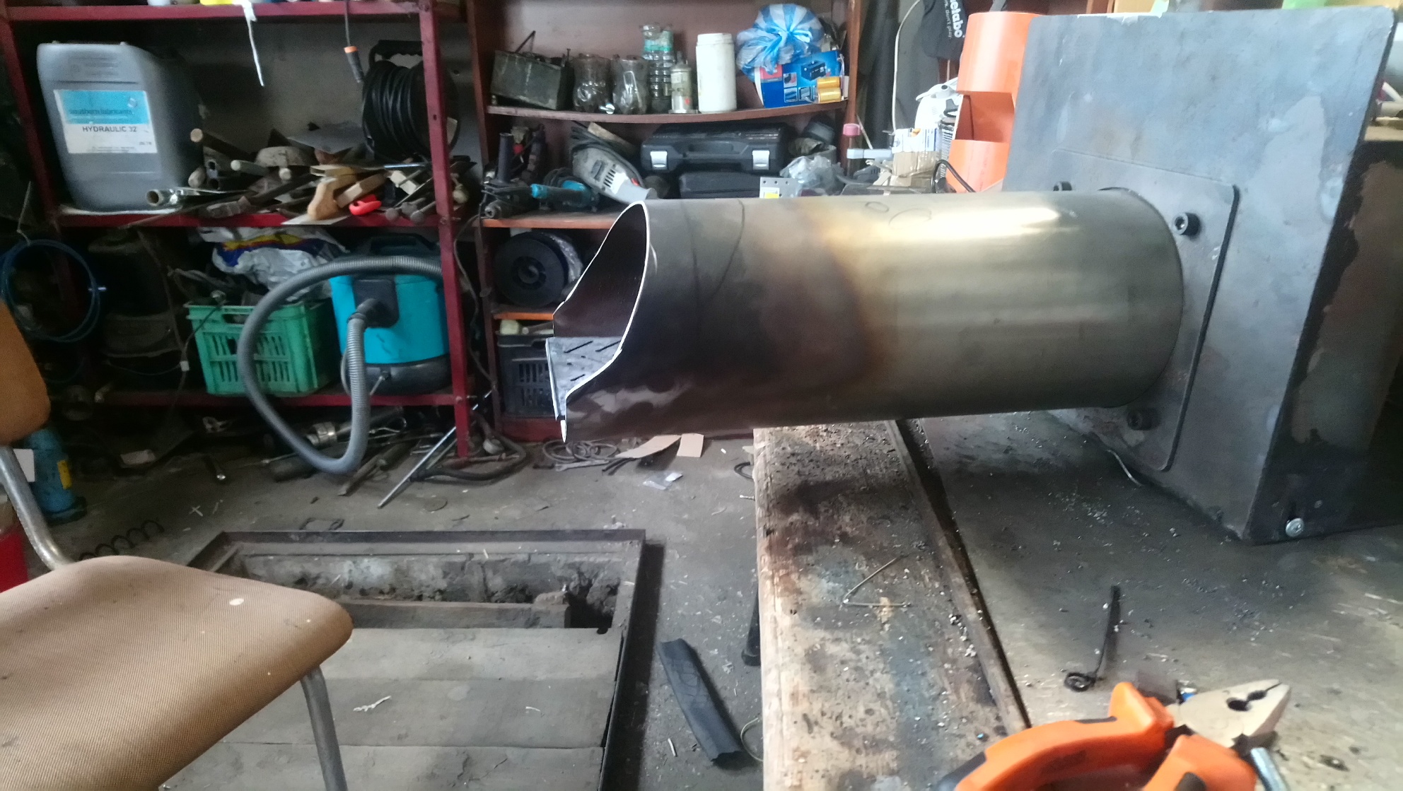

ср яну 30, 2019 3:39 pmfilmatoplo написа:
:) Дай още някой клип .
Ето малко тунинг, за да може по отрано огънят да отива нагоре, защото моят котел виадрус с кутия.За клип не мога да снимам като гори че е голяма жега като отворя вратичката. А тя е монтирана на кутията.
filmatoplo - майстор
:) Мислих да го споменавам ,но горелката си е твоя и флекса :) .Феролито така го мандруват .
шоп - майстор
ср яну 30, 2019 3:47 pmphantom_ написа:
@phantom, изрязването на горната част на тубуса е идея, която е лесно изпълнима. Мислили ли сте и ако не, защо не помислите за една малка отражателна пластина монтирана в най-предната част на неподвижната скара заварена под ъгъл 45гр?
Възможно е монтажа на тази пластина леко да промени динамиката на горивния процес, да забави изпадането на пепелтта и т.н.
В руските форуми някои я слагат-други не. Планката е спорна и за всеки случай и горелка е индивидуално. Може да опиташ да я капнеш на две точки с аргона....

ср яну 30, 2019 3:56 pmшоп написа:
Да колега между другото точно за такъв отражател си мислех без да съм го виждал дори. На болтове дори, ако трябва да се добавя и ако не трябва пак да му е лесен демонтажа. Но реших да пробвам първо по този начин с флекса. И има промяна но само когато гори до 26кв(ако се усили повече става като ракета направо и ефекта се губи) така съм я оставил в момента този е настроена на 3та мощност,така бързо достига зададените градуси и влиза в модулация като 2рата степен и е на 7кв първата е 3кв. Нарочно съм ги оставил така за да се тества всичко. Това с отражателя трябва да го пробвам но нямам време да се занимавам с това в момента.
шоп - майстор
Можете да помислите и за варианта този отражател да е само външен. Демек да се нанизва външно на тубуса на горелката. Може да се фиксира външно с 2 -3 стопорни болтчета.
По този начин отражателя ще е елемент, който се монтира и демонтира лесно само с помоща на отвертка или ключе 10 да кажем:-)

phantom_ - специалист
ср яну 30, 2019 5:02 pmшоп написа:
Можете да помислите
Да вариант е само че сега мисля да сложа един мощен вентилатор на виадруса че да не го чистя толкова често(на 300-500кг изгорели пелети), който да се включва от време на време. Май дажа съм чел такава ваша идея тук във форума. И другото един шнек долу в кутията (да вградя още една кутия с наклони) който да изкрва пепелта :? Но и отражателя ще направя, другата седмица ще имам свободно време за това да си пойграя.
