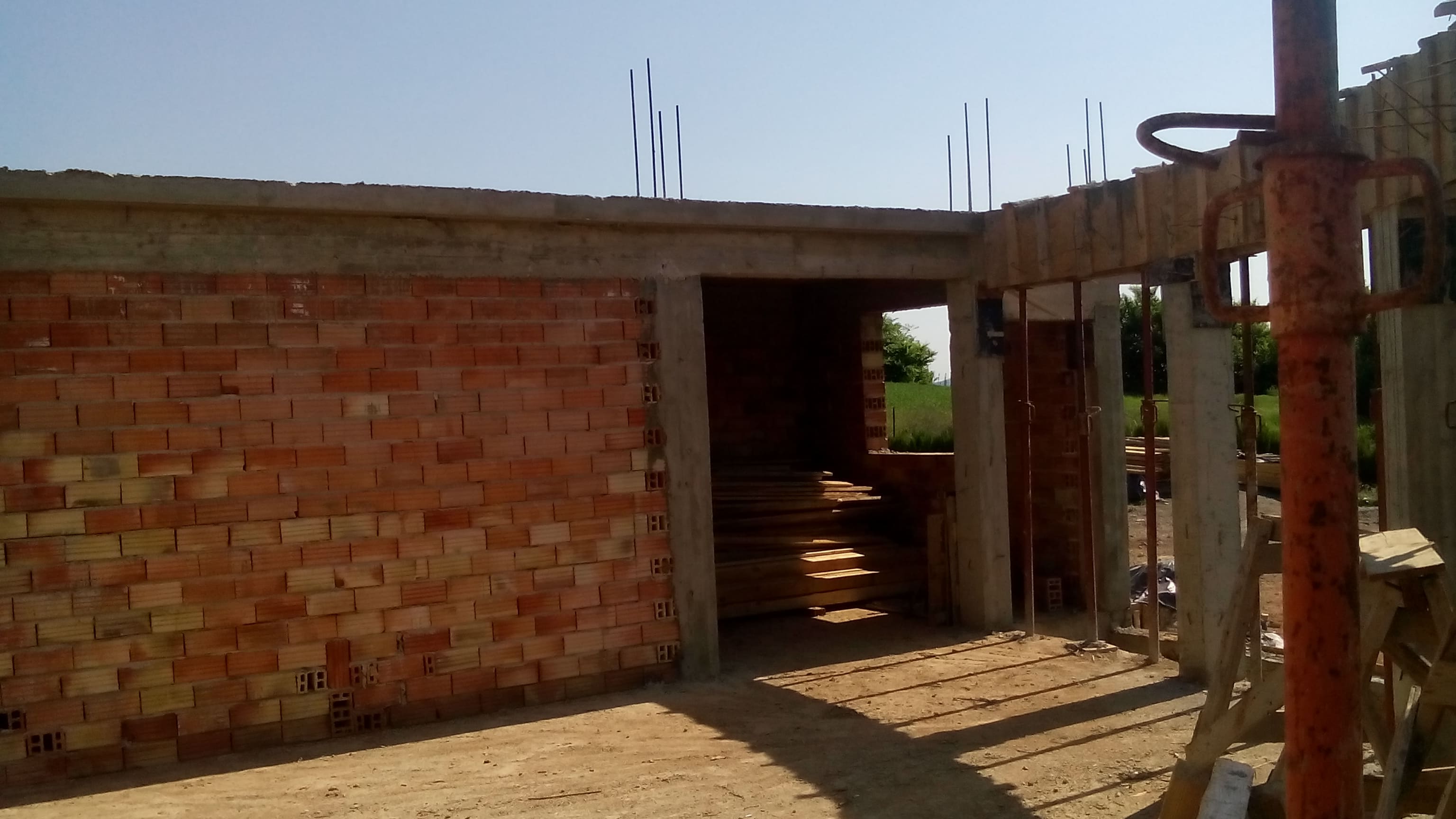

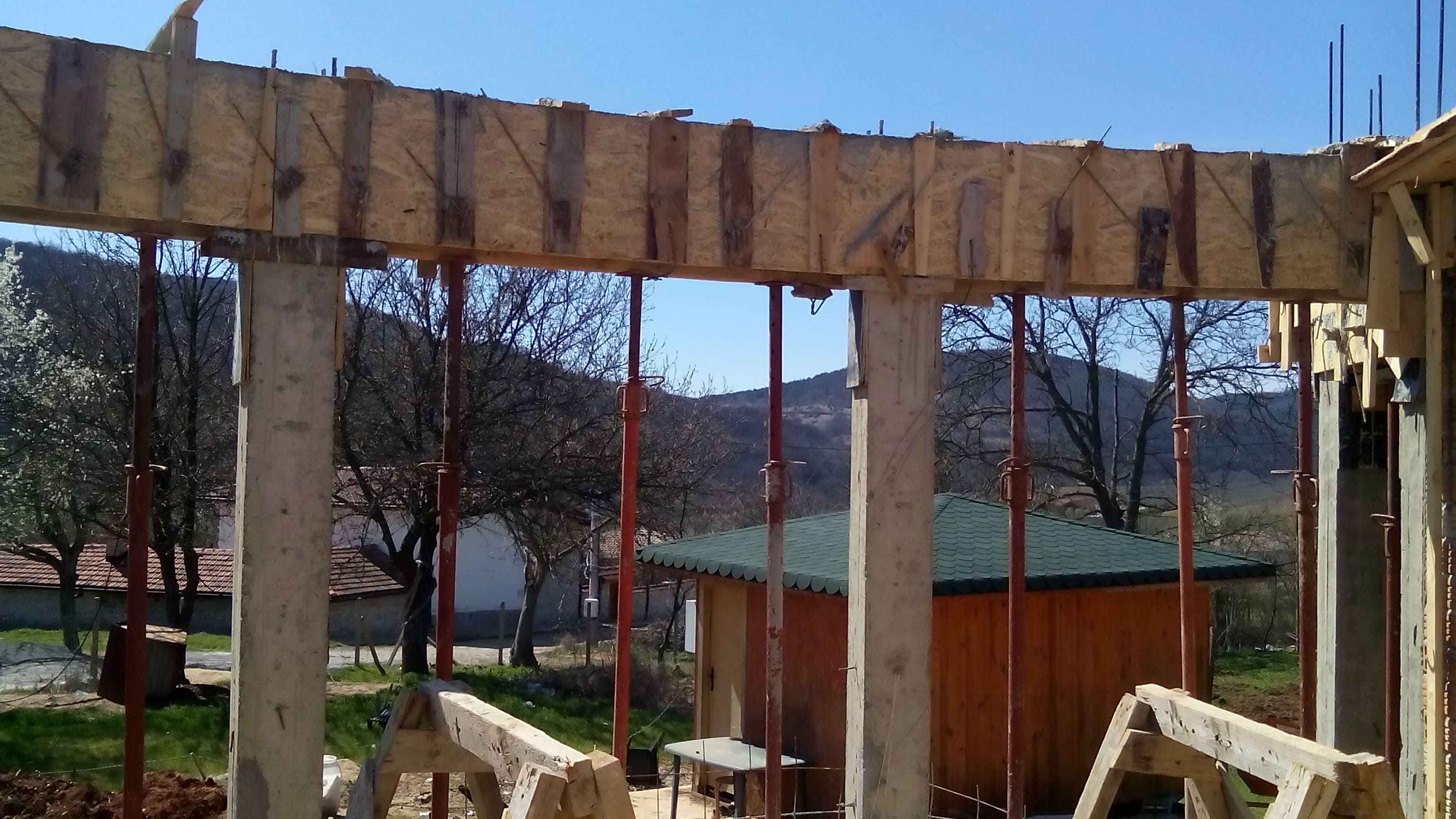

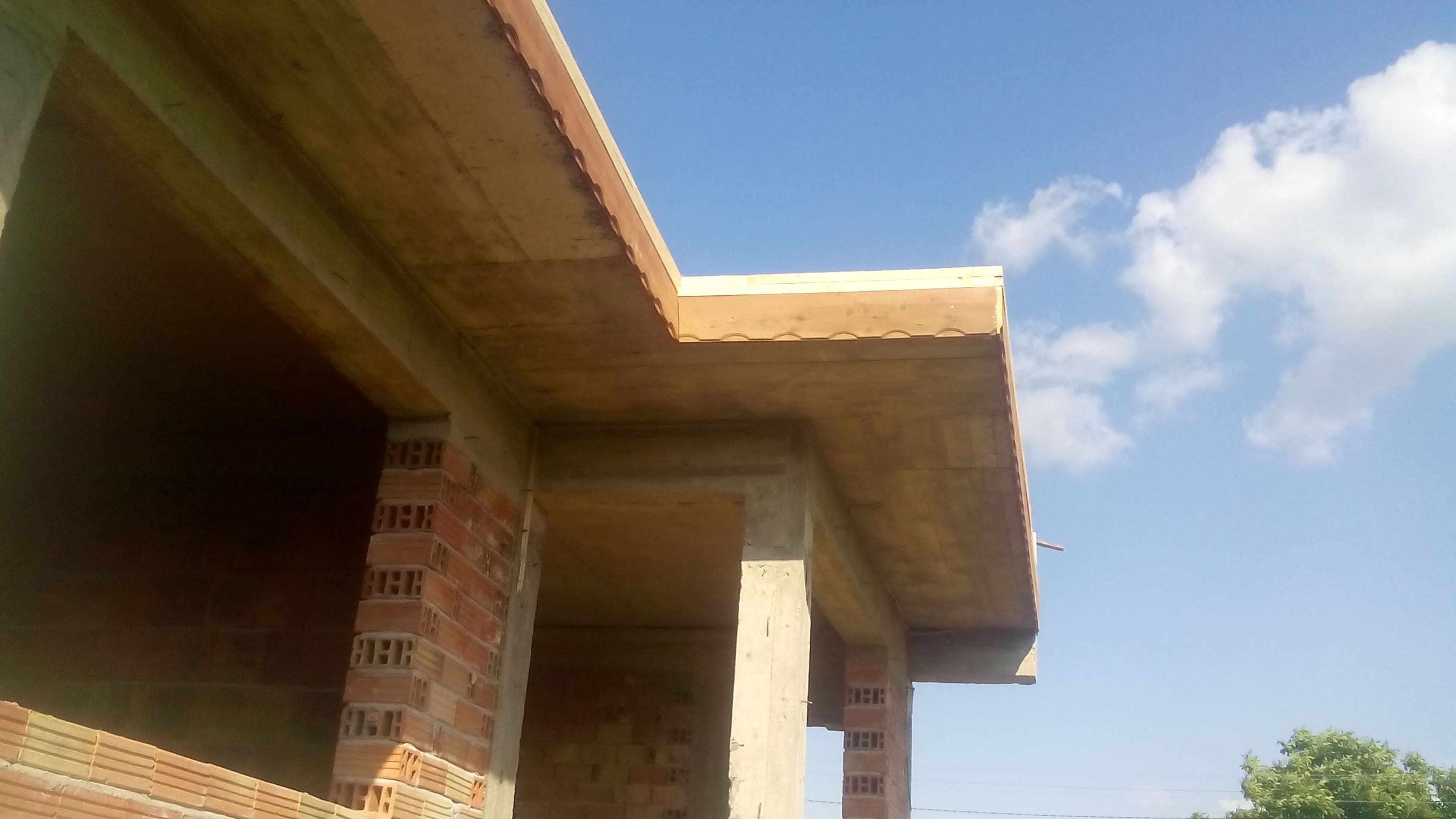

След направата на кофража - 15 дни, заляхме поясите и подпокривната плоча. Тук се разбрахме, че чакаме един месец, не по малко. Да стегне добре бетона, после като се качва дървения материал за покрива и палетите с керемиди да не спука някъде. Плочата отгоре не държах да е идеално гладка - нямаше да се вижда, а и ще я настеля с 20см каменна вата.
С това завърши втория етап, обща сума от кота "0" до "2,70" с плочата 17 800 лева.

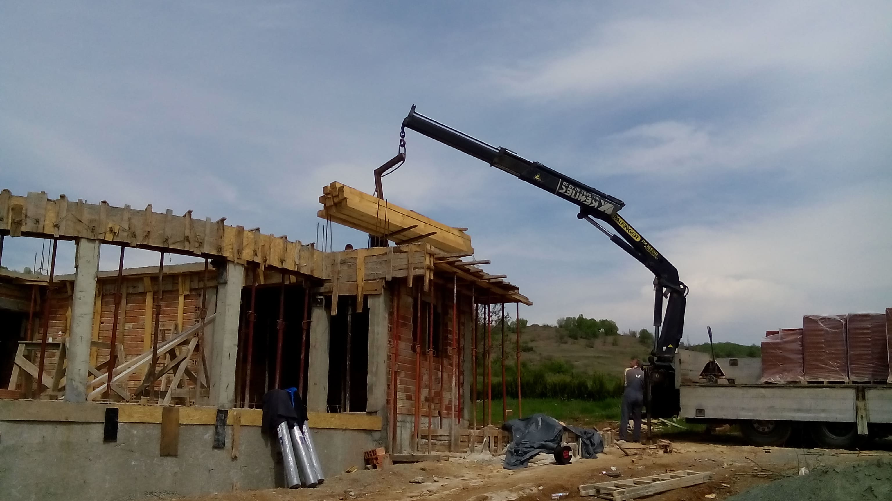

Най-голям проблем срещнах с намиране на носещите греди на гредореда - 6 броя 20/20 с дължина 6,80 метра. Оказа се, че не се произвеждат легално такива греди над 5-5,50м. Поръчахме ги в един цех около Твърдица, и една вечер нелегално с един по-голям бус ги пренесохме по тъмно на обекта. Понеже материала беше суров, едната греда тежеше 150-160кг....доста зор докато ги разтоварим от буса. После с кран на покрива.

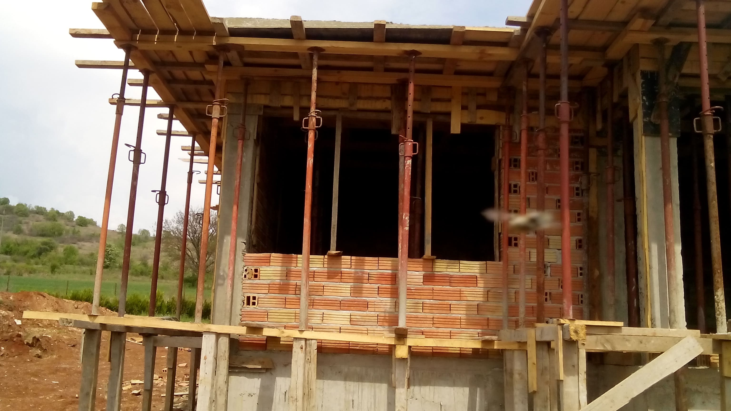

Следва разкофриране, времето беше дъждовно края на април, и малко се забавиха нещата.
D103314 - специалист
Началото на месец май започнахме покрива, с гредореда, който сам по себе си е отделен покрив с два калкана отстрани и стоманобетонови пояси.

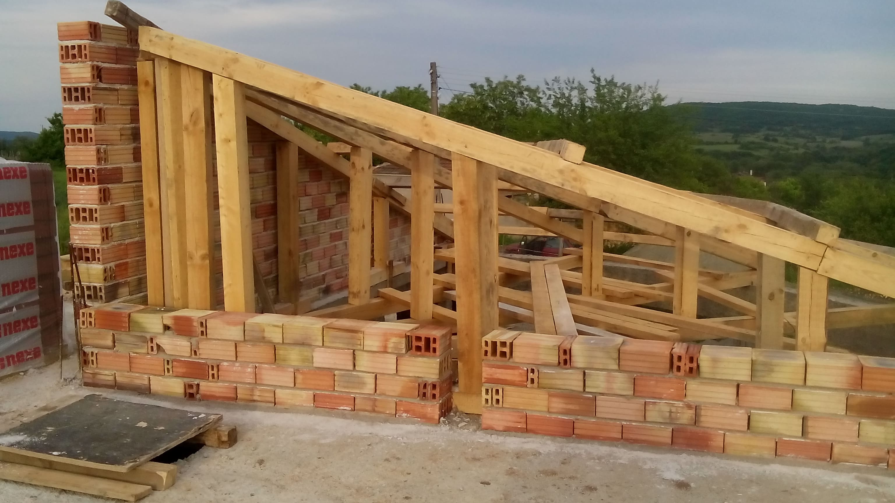

Започна се и останалата част над плочата, обаче тук имаше проблеми с изпълнение на проекта.
Не бях забелязал този проблем....Архитекта ми затвори стария вход от север, като се
обособи още една стая за котелно помещение, обаче оставил абсолютно стария покрив, въпреки,
че къщата стана по-голяма. Събрахме се на строежа, и променихме малко конструкцията, така, че в северната част не стана на един скат изцяло, а вкарахме две улами, за да се вържат наклоните и нещата като цяло.....и покрива стана оле мале - колкото беше разчупен, стана още повече...

Следва наковаване на сачака, повечето дъски бяха използвани за кофраж на предишни етапи, и дъските бяха сухи.
Сухите дъски не стигнаха предвид промяната в конструкцията на покрива, и поръчахме 1,5 кубика сурови. едновременно с това започнах да мисля за майстор за безшевните улуци. закарах две реномирани фирми - едната от Пловдив... и двете ми обясниха, че правите части не е проблем да ги направят безшевни, но кръглото отпред нямало как да стане и да се отводни както трябва - там да съм сложил пластмасови....... :? :-D :-D :shock:
Поразпитах още малко, и намерих човек, който се нае да ги монтира - 5 парчета с двустранно оттичане...затова малко по-нататък. Същевременно импрегнирахме и лакирахме с Бохемит челните дъски. Ширината им беше избрана така, че да слизат 3см под нивото на плочата, там мислех да налепя 2см фибран и да го измажа - да елиминирам термомоста.
