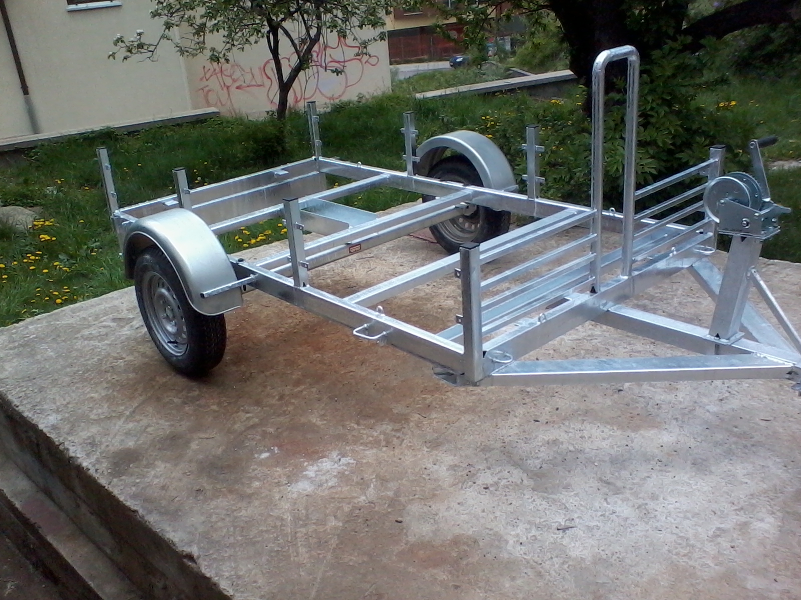

Днес турих оргиналните колела.Взех мерка за калниците,прикапах профилите.Сега всичко е разглобено и натоварено на буса и утре-Пловдив!Никога не съм поцинковал изделие правено изцяло от мене и сега ми е много любопитно как ще се получи :-D .Уж съм спазил изискванията на фабриката ама да видим.... :?.Взимам си с мен малко флексче,цифрите за набиване и чука и една бормашинка хахаха.

Така се получи колесара след поцинковане.Все още трябва да се монтира пода и светлините.

kirililiev80 - напреднал
станало е перфектно,даваѝ следииме темата с интерес. :supz: =D>
stiv1961 - майстор
По-хубаво от заводско.Защото го правиш с мерак.Калниците ме кефят много :supz:

Значи стоманената конструкция чукна точно 100 кг на кантара в завода за поцинковане.Моста по каталог е 32 кг.Изобщо с шперплата(буков,водоустойчив 21мм.специално за каросерии),гумите с джантите и страниците очаквам общото му собствено тегло да не надхвърля 180 кг.Но пък съм спокоен,че при пълна натовареност на моста констукцията нема да мръдне.За моста купих и специални усилени болтове ако не ме лъже паметта с якост на скъсване 11,9 кN.Лошото е че нямам ръчен циркуляр да отнема малко от шперплата по дължина,защото със зегето ще го осера,сигурен съм :? Иначе монтирах и стоповете и регистрационния номер и отзад стана като на ТИР. Хахаха :-D
