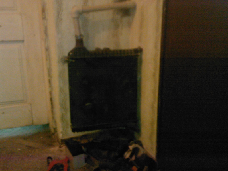

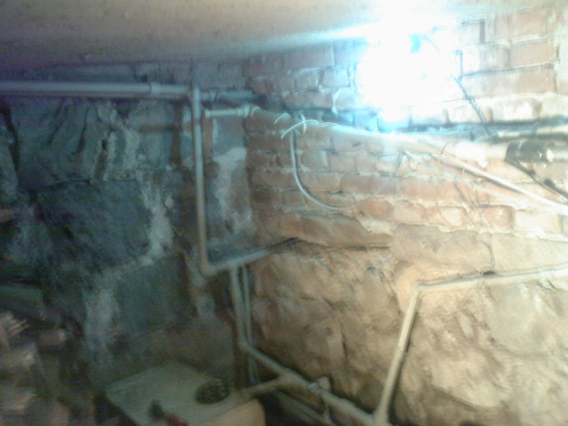

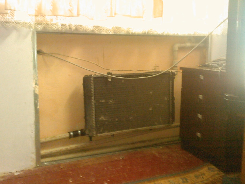

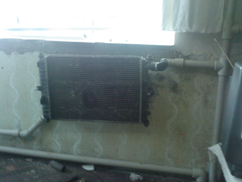

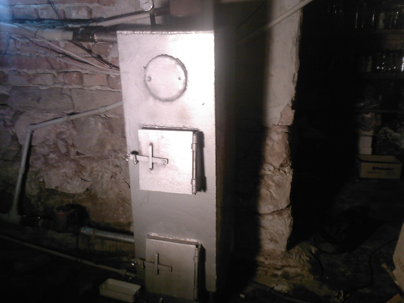

Благодаря за отговорите. Системата е отворена като Разширителния съд е над Р6. Радиаторите са проверени и изчистени предварително със специален препарат за котлен камък. От котела до 1етаж отива тръба ППР 40мм(1/14) от 1ви етаж до втория отива 32мм ППР. връзката на РС е с ППР. Маркучите са автомобилни и са залепени и затегнати на ППР. Имам съмнения, че тръбите са с много голям дебит и радиаторите не могат да го поемат. Та затова си мислех за БАЙПАС над Р3 (необитавана нова стая без радиатор до която стигат изводи и са затапени с обезвъздушители). Радиаторите са от Форд Дизел. само един е от Фиат Дукато Дизел. За топлене топлят НЕВЕРОЯТНО но защо е толкова голямо налягането. Възможно ли е котела да е много мощен. Цялата система събира около 60-70л вода като в котела са около 20-25л. Загрява до 40-50г. за около10мин. а за около 15 обръща водата без помпата (гравитачно). Аз съм от серията направи си сам поради БЕЗПАРИЧИЕ. Не вярвам някой да искада се вкарва в филм ако има финансовата възможност да си плати и някой друг да му мисли за всичко.

... Маркучите са автомобилни и са залепени и затегнати на ППР. Имам съмнения, че тръбите са с много голям дебит и радиаторите не могат да го поемат...
Дебита на тръбите и на радиаторите не може да е различен, колкото минава през тръбите толкова и през радиаторите.

Налягането в системата си е нормално. Котела е меко казано малък за тези "конвектори".
Системата е много несигурна. За да не ти изкачат маркучите, ги замени с връзки на резба.
Може да сложиш манометър долу при котела, но няма да промени нишо, просто ще ти даде само информация.

Чесах се, чудих се, но не се сещам защо става така :? При отворена инсталация и разширителен съд монтиран на 3-ти етаж налагането не може да превишава 1 Bar. Тези маркучи би трябвало да го издържат. Автомобилните радиатори наистина са над 80 kW единият, но при принудително обдухване с вентилатор. Така монтирани не е ясно какво топлоотдаване имат, но то вероятно е по-добро от радиатор със същия като техният габарит. Единственото нещо, за което се сещам е проблем с разширителният съд – затворен кран между него и котела или нещо друго пречи на водата да стигне до него.
П.П. Ahmakov, котела вдига температура за 10-15 минути! Не е малък, по-скоро обратното, но щом температурата не надхвърля 95°С вероятно си е добре. Отворените системи с естествена циркулация са едни от най-сигурните (само да не им замръзне РС, че тогава гърмят). Бързаш с изводите. На неговата система не ми харесва това, че е ползвал PPR-тръби за инсталация с естествена циркулация, но и тя би трябвало да работи... Не ми харесва, защото PPR-то при висока температура се раздува и при ниски налягания и има големи линейни разширения, а инсталациите с естествена циркулация работят винаги при високи температури, обикновено 70-95° на топлата и 20-25° по-ниска на връщащата.

е, то би требвало едно предпазно клапанче да се сложи около котела някъде, за случайите, в които разширителния съд е замръзнал...
че миналата зима имаше смъртен случай в едно съседно село от взривил се котел....
