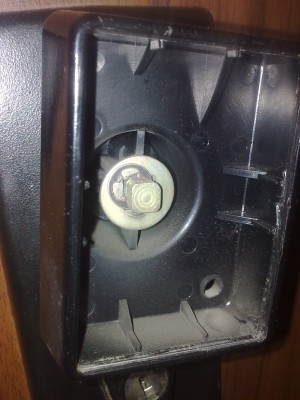

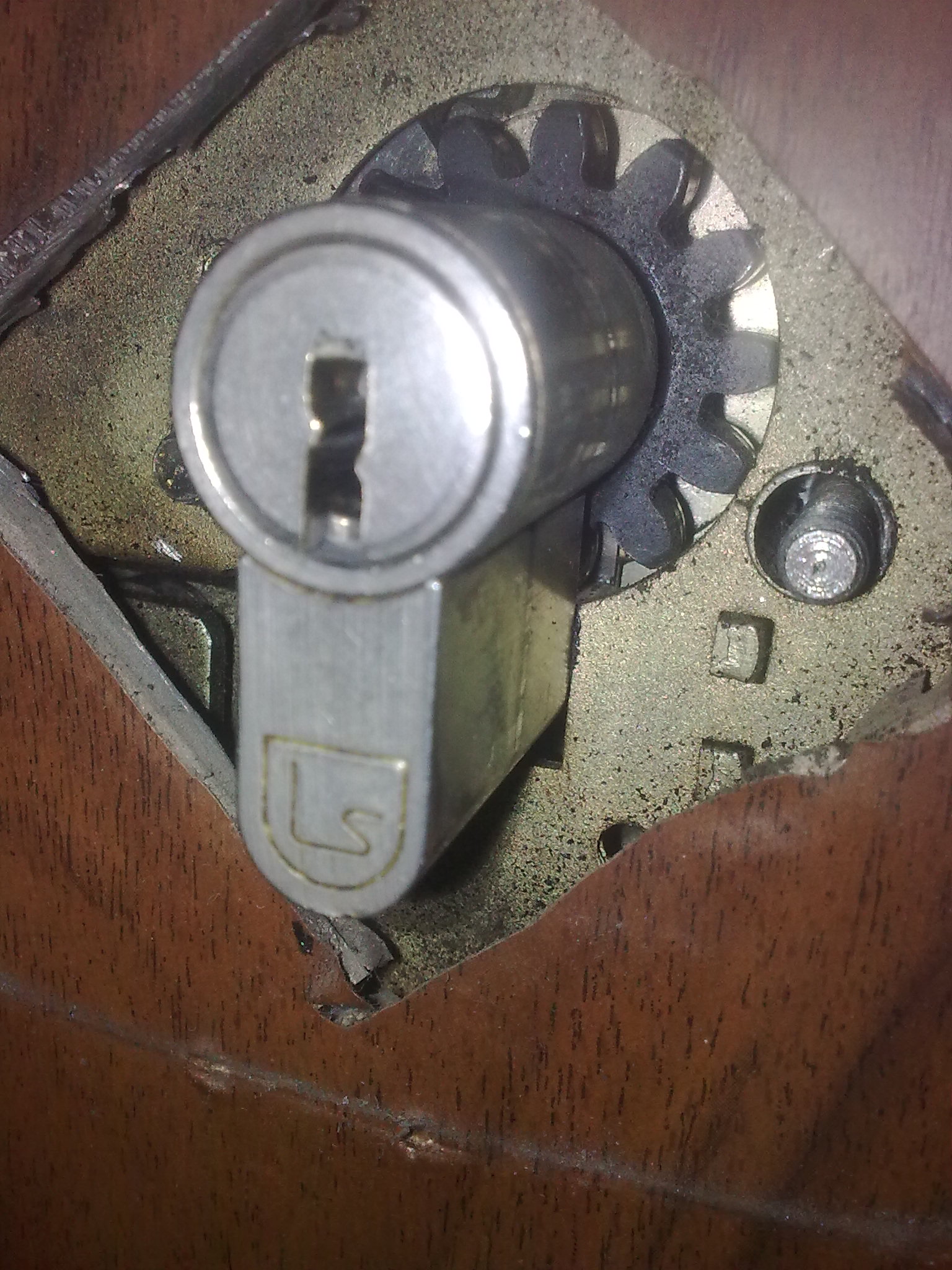

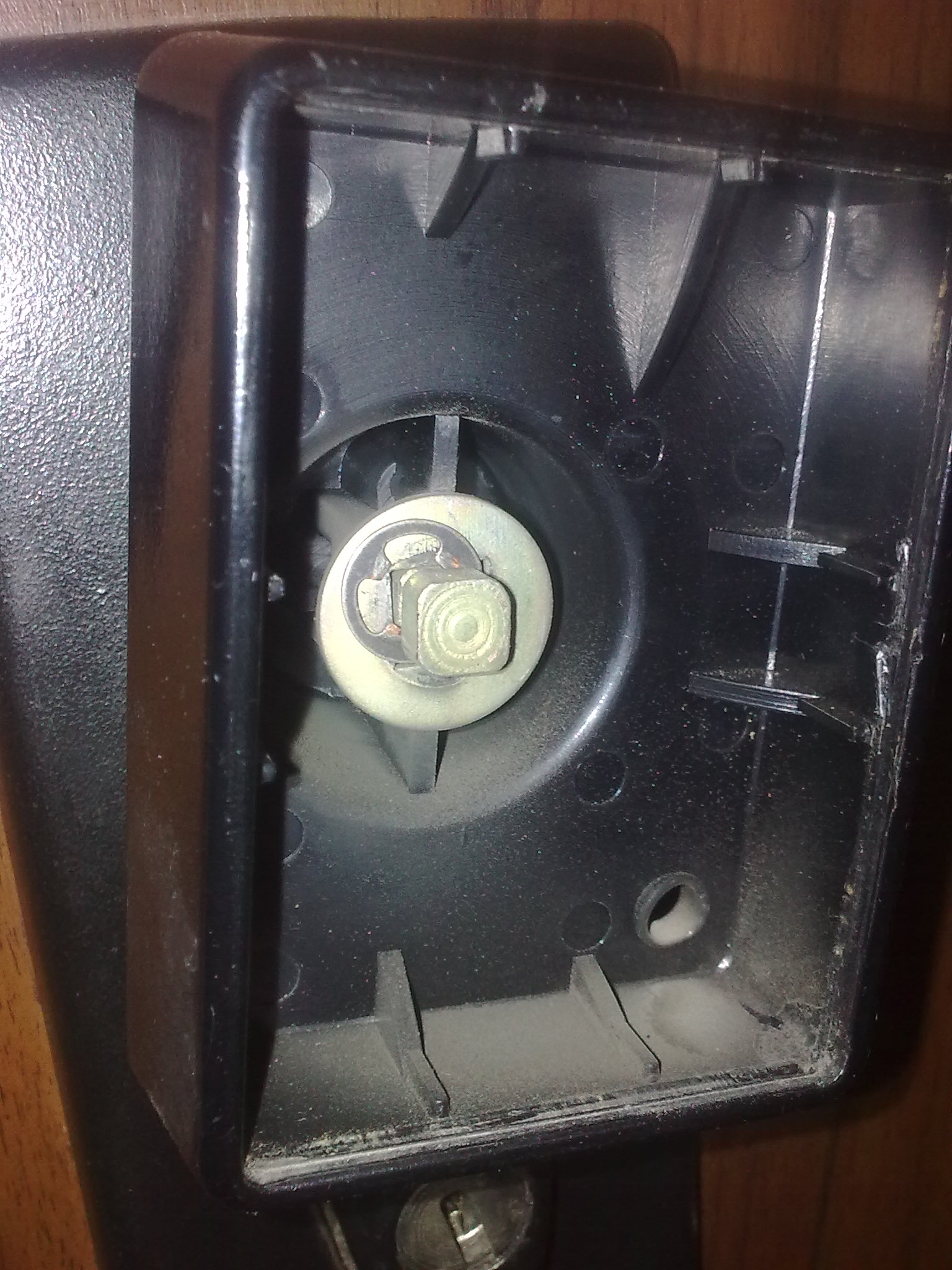

Яките болтове са женската част на една сглобка, която я има при дърводелците, например за захващане на две части на секция една за друга има дълъг винт 4 мм и женска част. Като развих трите женски, шилдът едва-едва помръдва.

Понеже не се вижда, възможно ли е, тази лъскавата пластина на дръжката да се плъзва и под нея да има нещо което да освобождава шилда? Все си мисля, че разглобяването е логично да е от вътрешната страна! Иначе крадците биха се възползвали. Или да има микро винтче ( така е при моята) на дръжката - което да освобождава четвъртитото желязо - после е лесно.

Точно нея се опитах да подхвана и да измъкна, но не успях. С приплъзване не става, от четирите страни пластината влиза в пластмасова рамка, която май ще стане зян поне от една страна, ама няма как!
Утре ще ида да приплача на един ключар, дано ме светне, за да не троша излишно бравата, която иначе е доста добра.

Не си спомням добре, но мисля че патрона се сваляше както пише колегата - развиване на страничния винт, който е с глава за плоска отверка и завъртане на ключа до положение да може да излезе патрона. Иначе за да се свалят дръжките се маха голямата ламарина на "топката" и в нея има зегерка на квадрата!

Kumay написа:Не си спомням добре, но мисля че патрона се сваляше както пише колегата - развиване на страничния винт, който е с глава за плоска отверка и завъртане на ключа до положение да може да излезе патрона. Иначе за да се свалят дръжките се маха голямата ламарина на "топката" и в нея има зегерка на квадрата!Само че според колегата патрона е такъв http://bravite.com/bg/%D1%86%D0%B5%D0%B ... BB%D0%BE/3

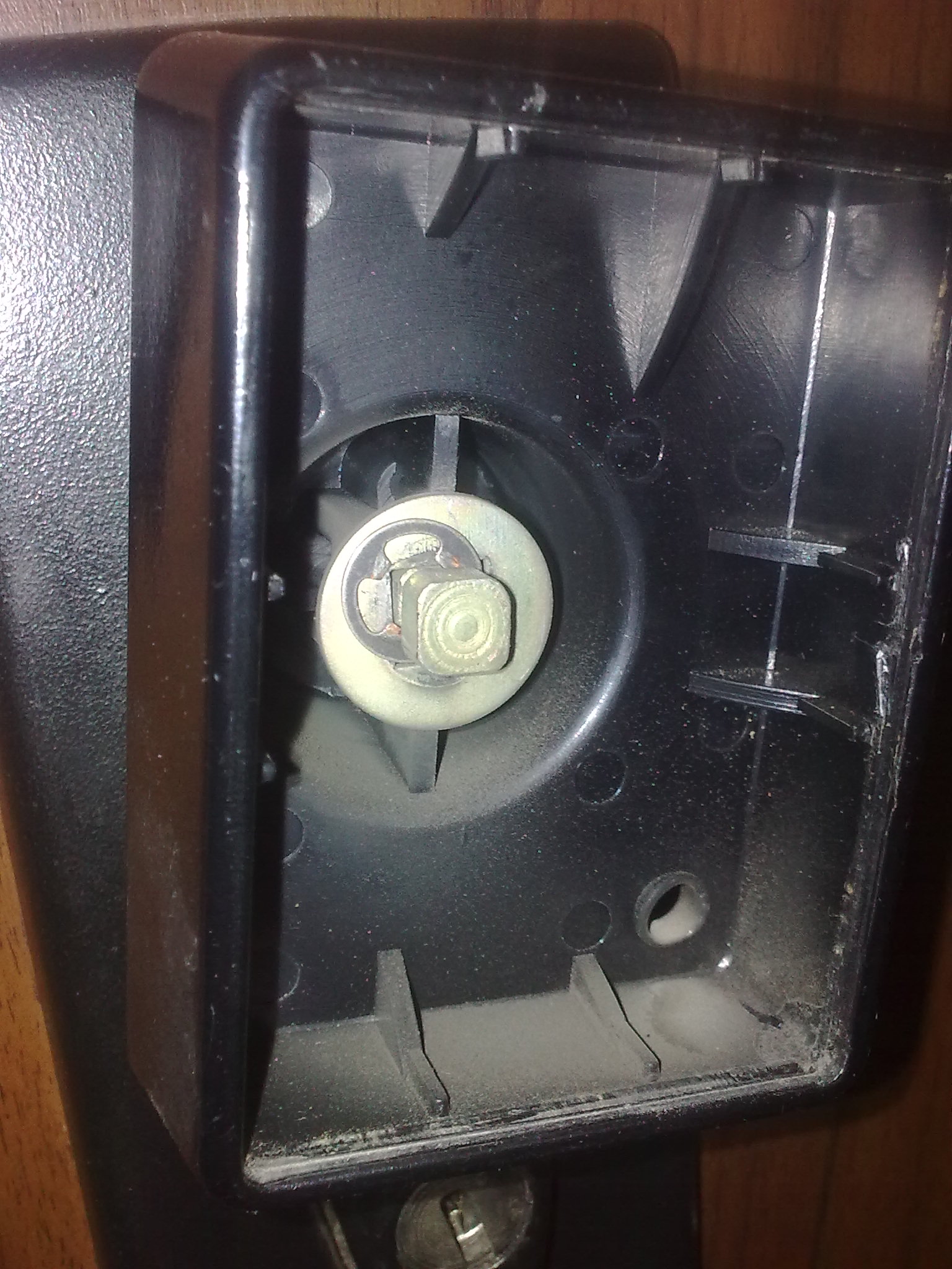

1. лъскавата пластина на "топката" се подхваща внимателно отстрани с остро и здраво ножче, аз действах с две ножчета и я измъкнах. Отвътре пластината на дръжката не мисля, че може да се озвади, а и няма смисъл, тъй като захващането на квадрата е отвън. Няма опасност крадците да се възползват, понеже освен да отмъкнат топката, единствения риск е при незаключена врата да се отвори с квадрат.
2. Вижда се краят на квадрата, захванат с зегерка. При изваждането й се вади и дръжката с фиксирания квадрат.

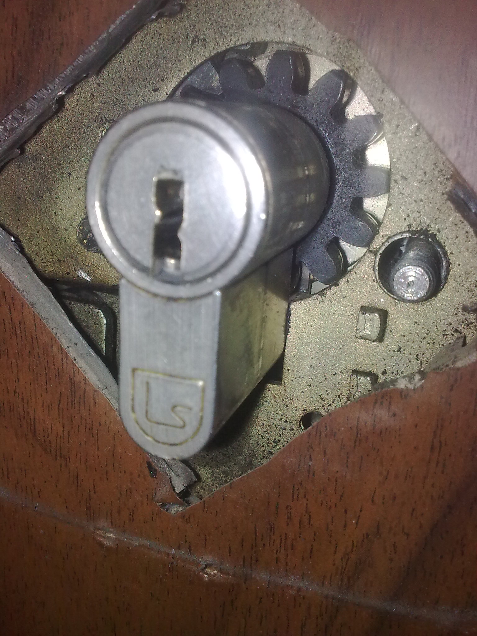

3. Отвиват се трите женски части от сглобката, след което се свалят двата шилда. Твърдосплбавната пластина си стои във външния шилд, на при невнимание би могла да падне вътре в бравата/вратата, и тогава и е мамката такова.
4. Чак след тези операции се измъква патронът, купува се нов и т.н.
