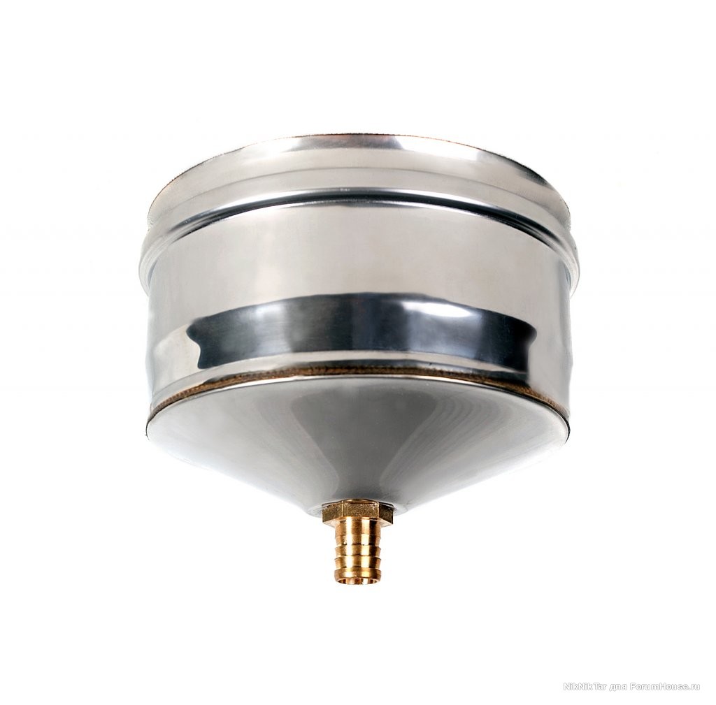

Ще са 7250 kcal, ако котелът е кондензен.
Съгласен. Винаги съм се стремял към конденза. Чунуненият и неръждаем топлообменник и димоход от конденз не се плашат. За съжаление дори когато се стремим към конденз той не се постига лесно. Имам подобен кондензоуловител и темп. на димните газове 50-60 макс 70 градуса и пак нямам конденз. Изглежда горя супер сухо гориво.
http://herr-kalt.de/geographie/luftfeuchtigkeit
Не е от сухо гориво. За конденз трябва температура под 40°C или котел за 33 хил. лв. На обратния принцип са предпазните вентили.
