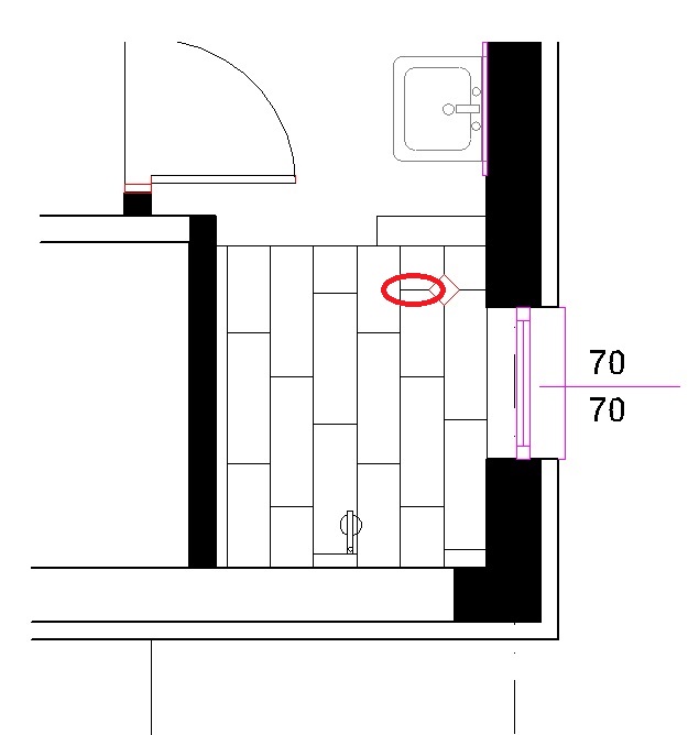

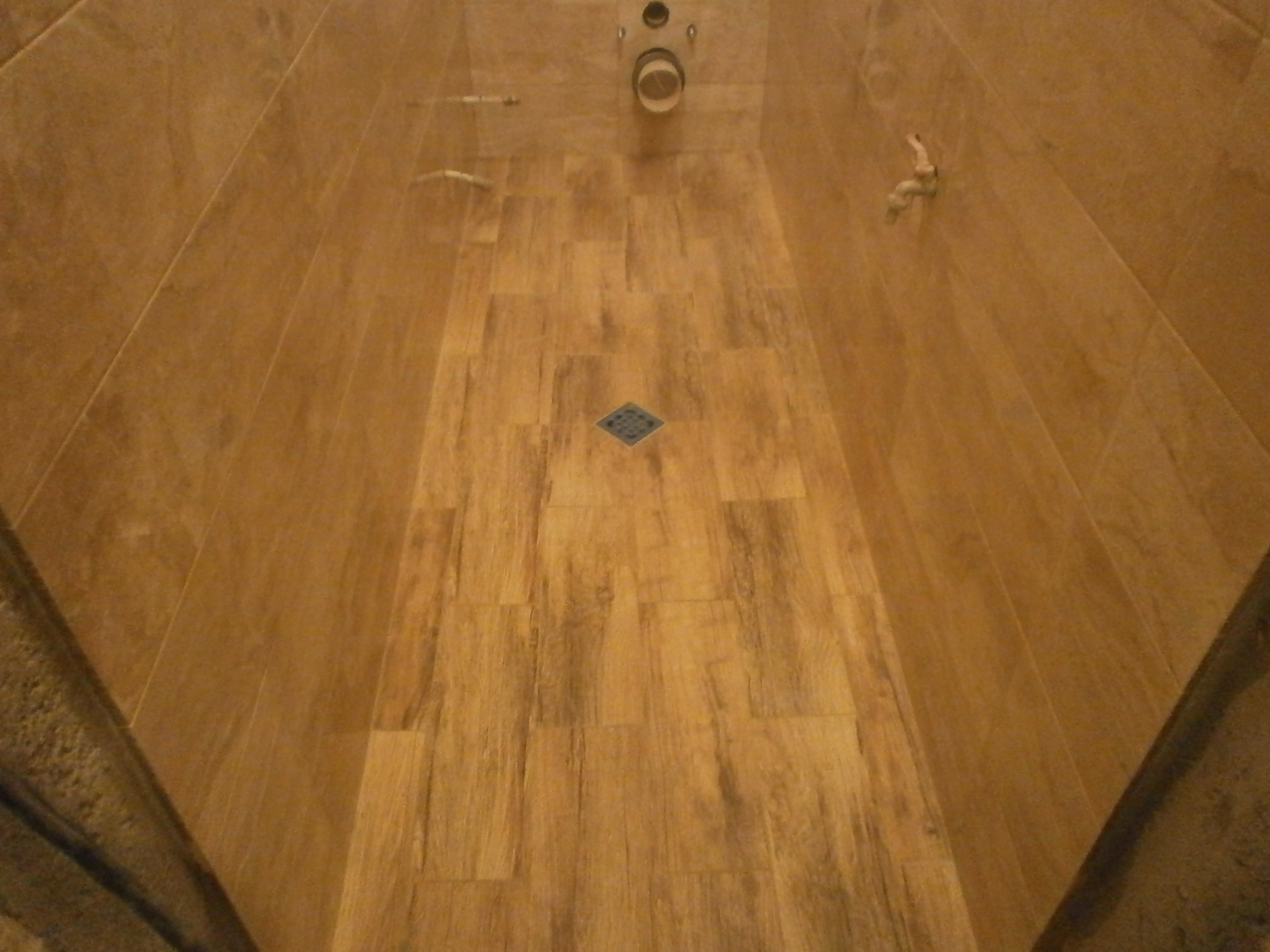

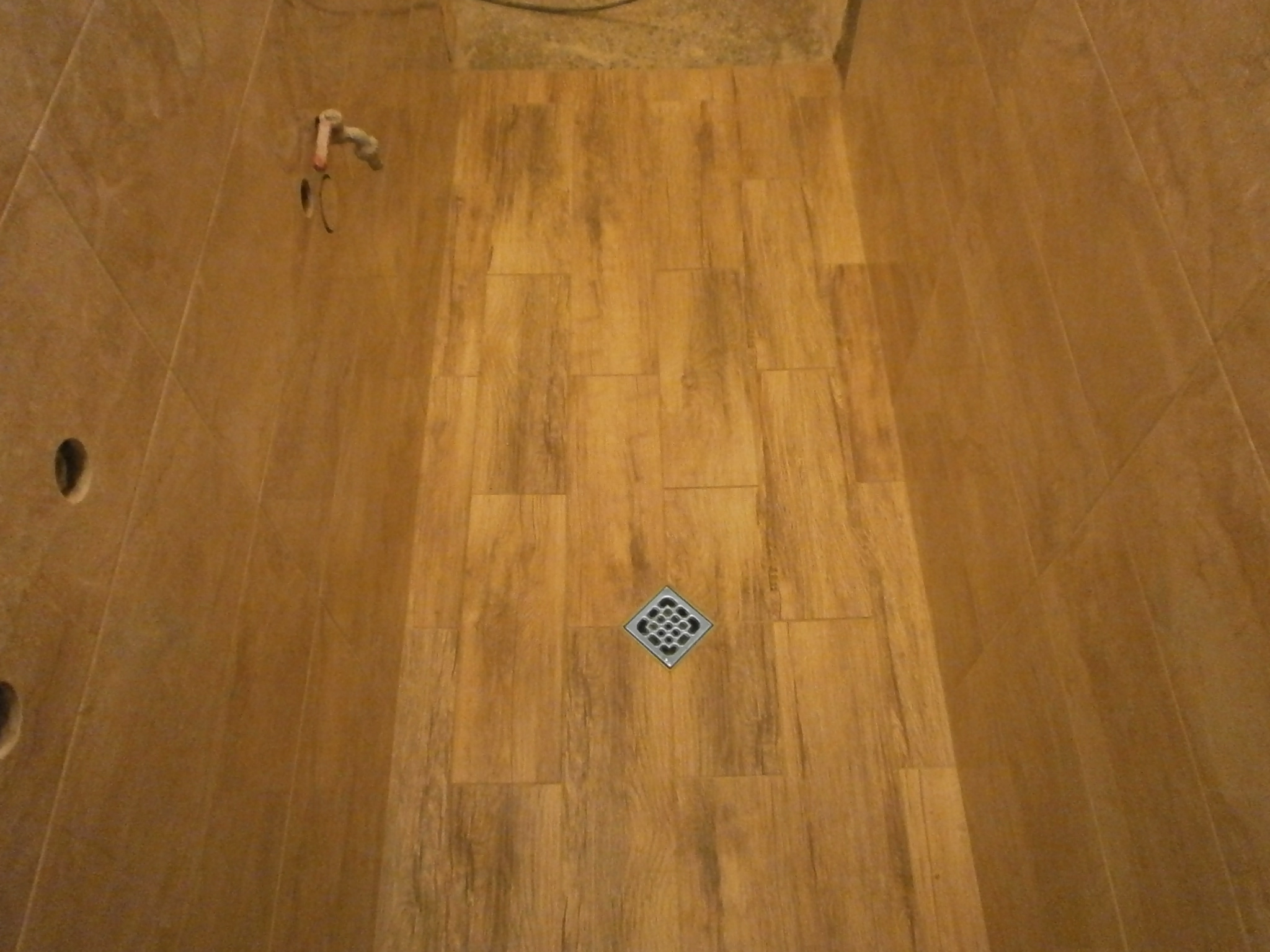

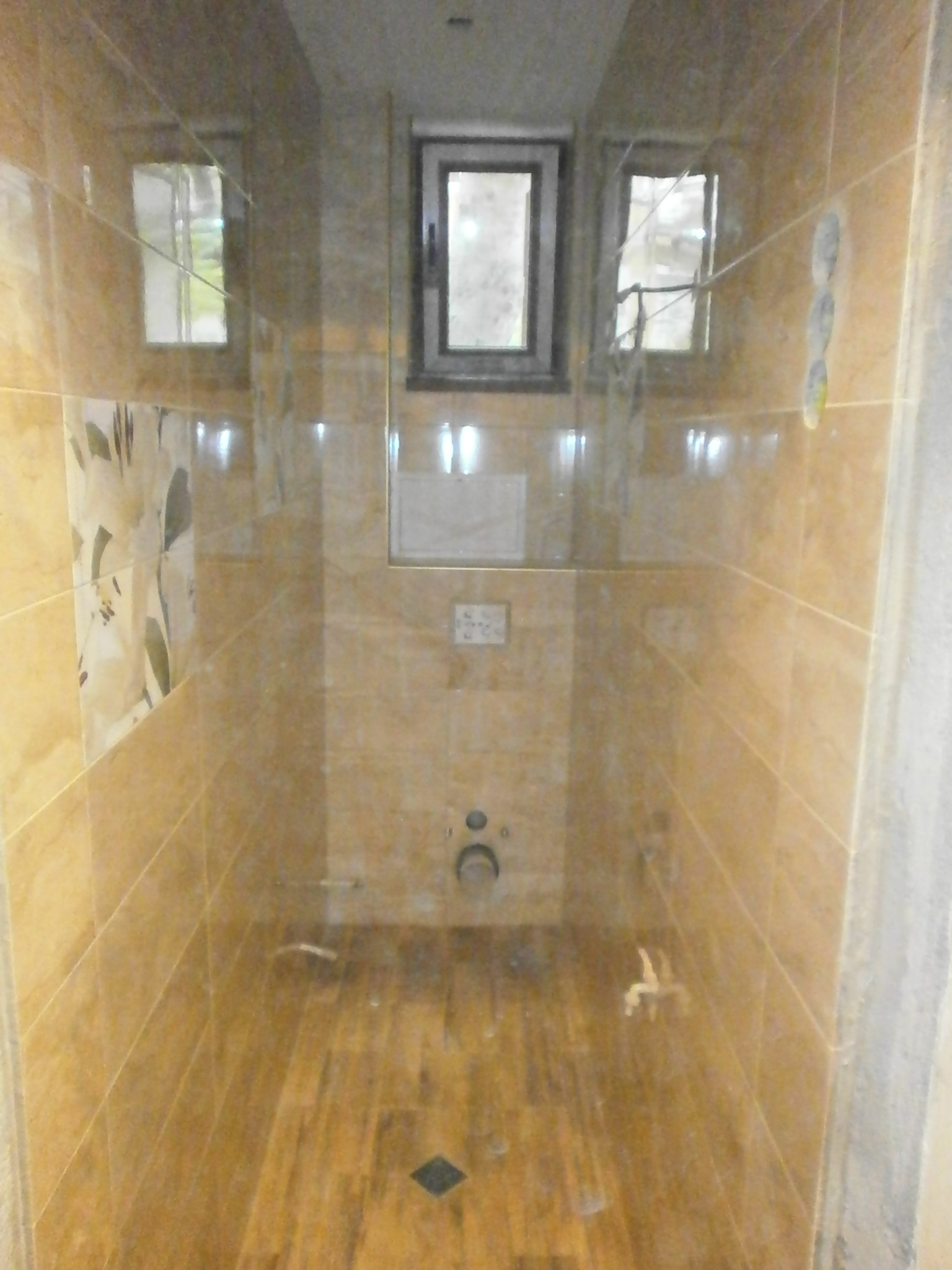

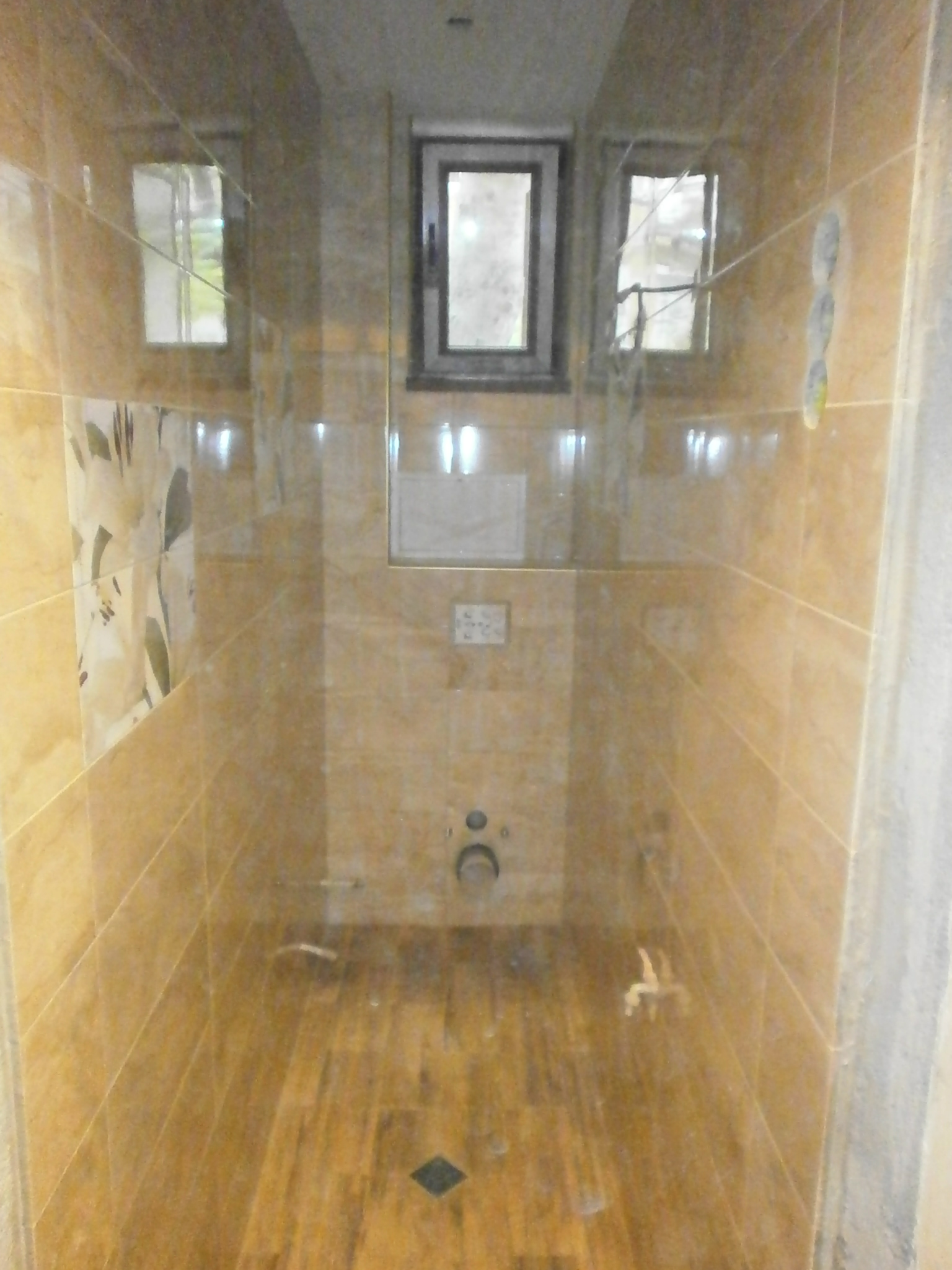

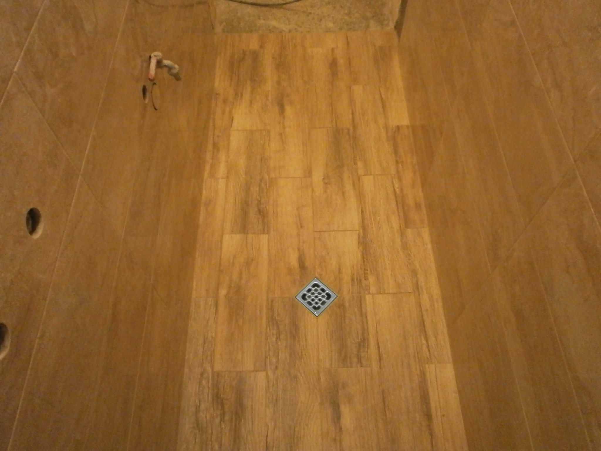

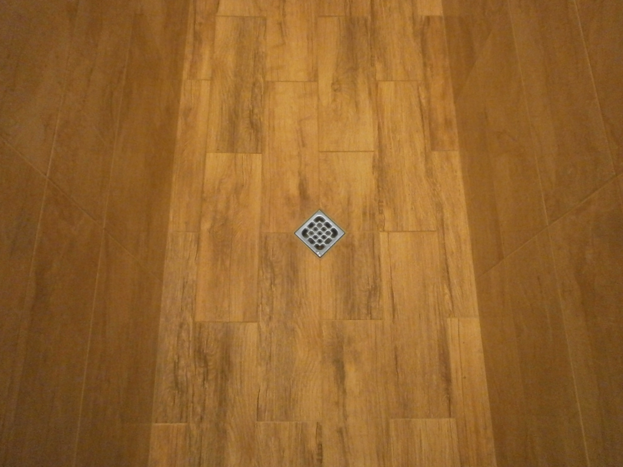

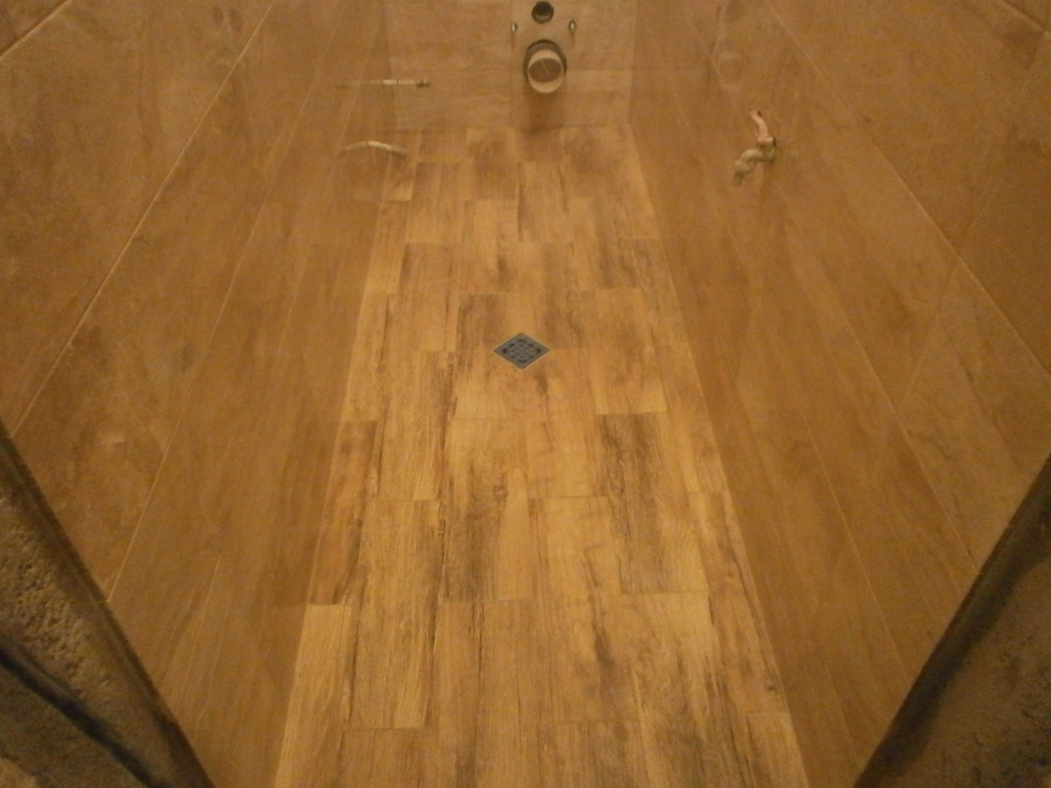

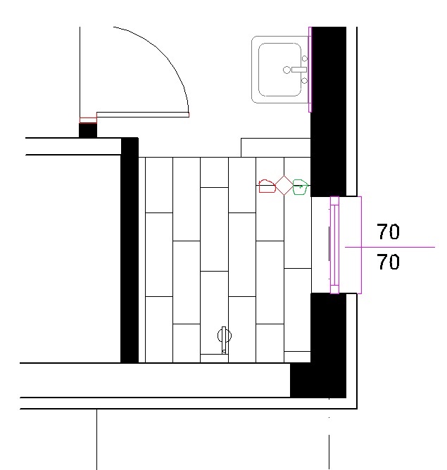

Chapara, много ми харесва как е станало. По - конкретно питам за тази фуга. Не виждам добре как си я направил. Трябва ли да се оставя фуга като останалите фуги или трябва да са максимално слепени плочките за изглежда все едно няма фуга. ... Или въобще плочката там трябва да е цяла?
chapara
- Мнения: 10044
Грешен ти е растера, при червеното е естествената фуга, а при зеленото трябва да е рязаното, така ще се губи ориентацията. Аз бих заложил на оставяне на разстоянието което ще имат като фуга останалите плочки конкретно в твоята ситуация.
И все пак ако аз го правех щях да изтикам сифона в самият ъгъл.

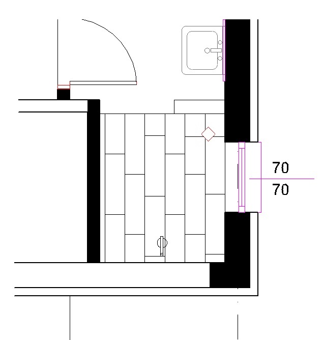

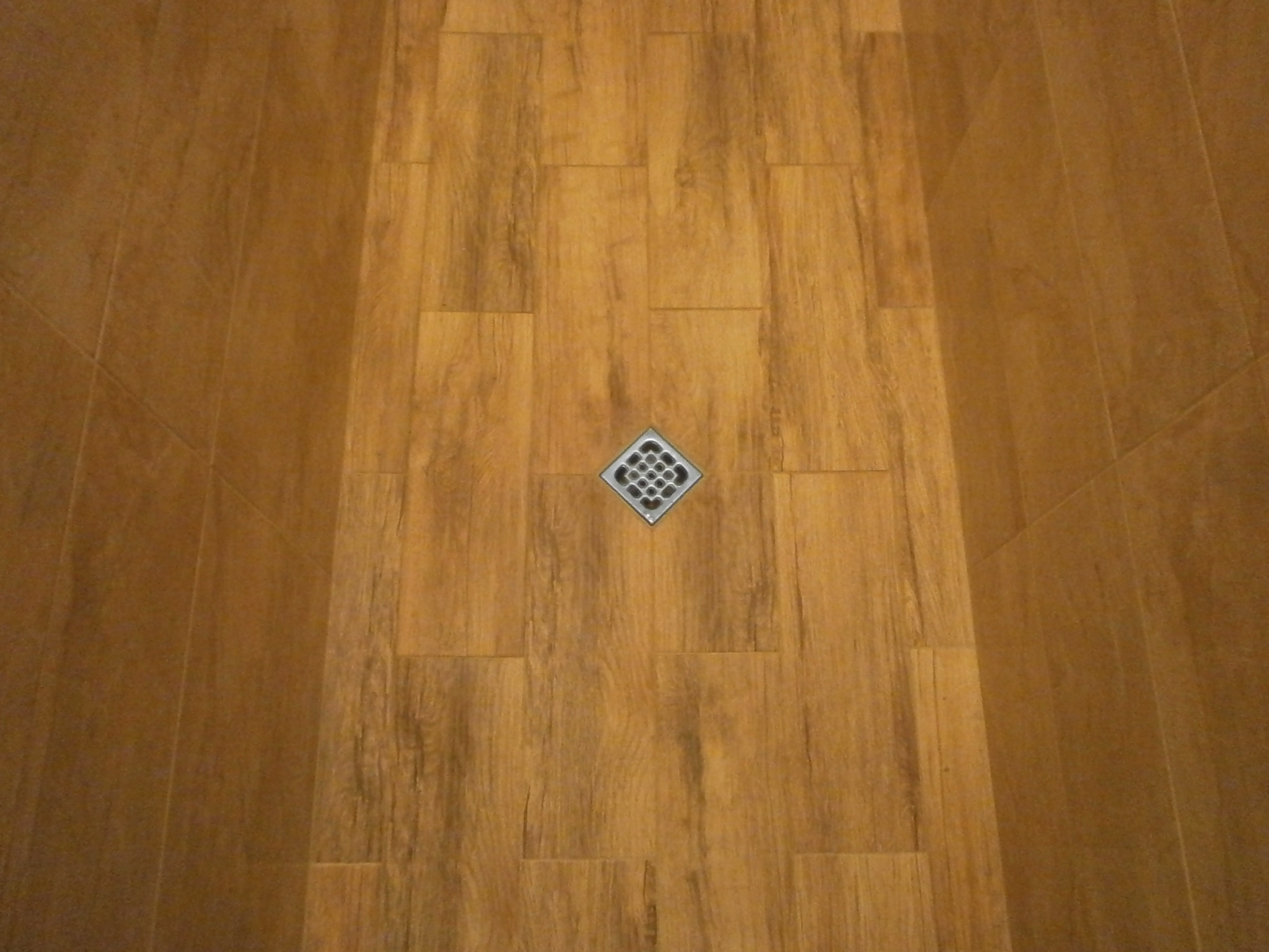

jekasus
- Мнения: 7831
chapara написа:Грешен ти е растера, при червеното е естествената фуга, а при зеленото трябва да е рязаното, така ще се губи ориентацията.Без значение, все едно на третия ред ще се надига точно над тази чупка.
Като цяло, не е страшно и не се вижда отгоре...
Но ако обърне посоката на нареждането на "паркета" ще изглежда по-добре.

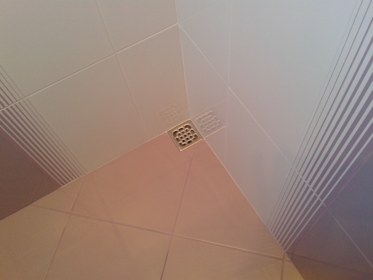

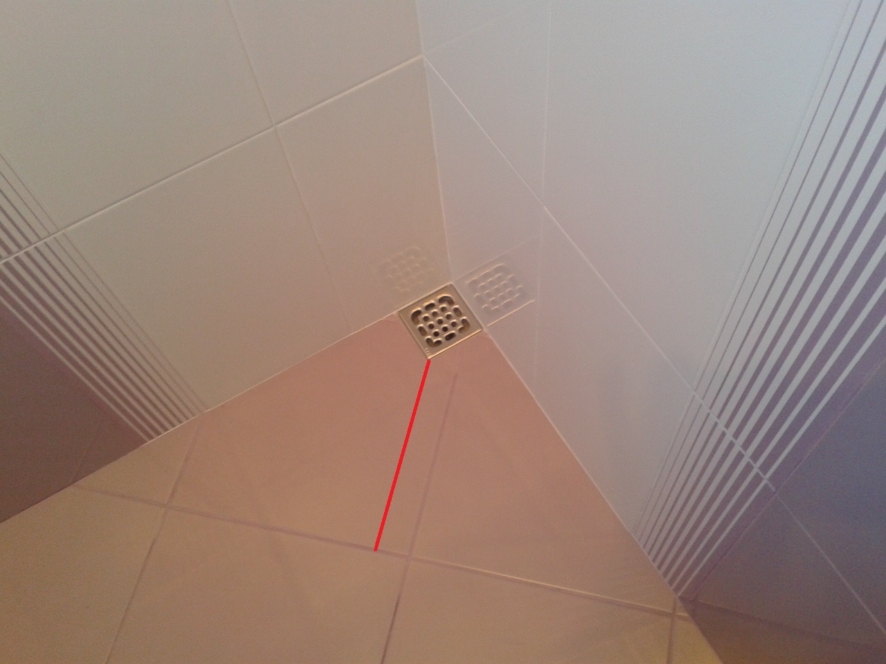

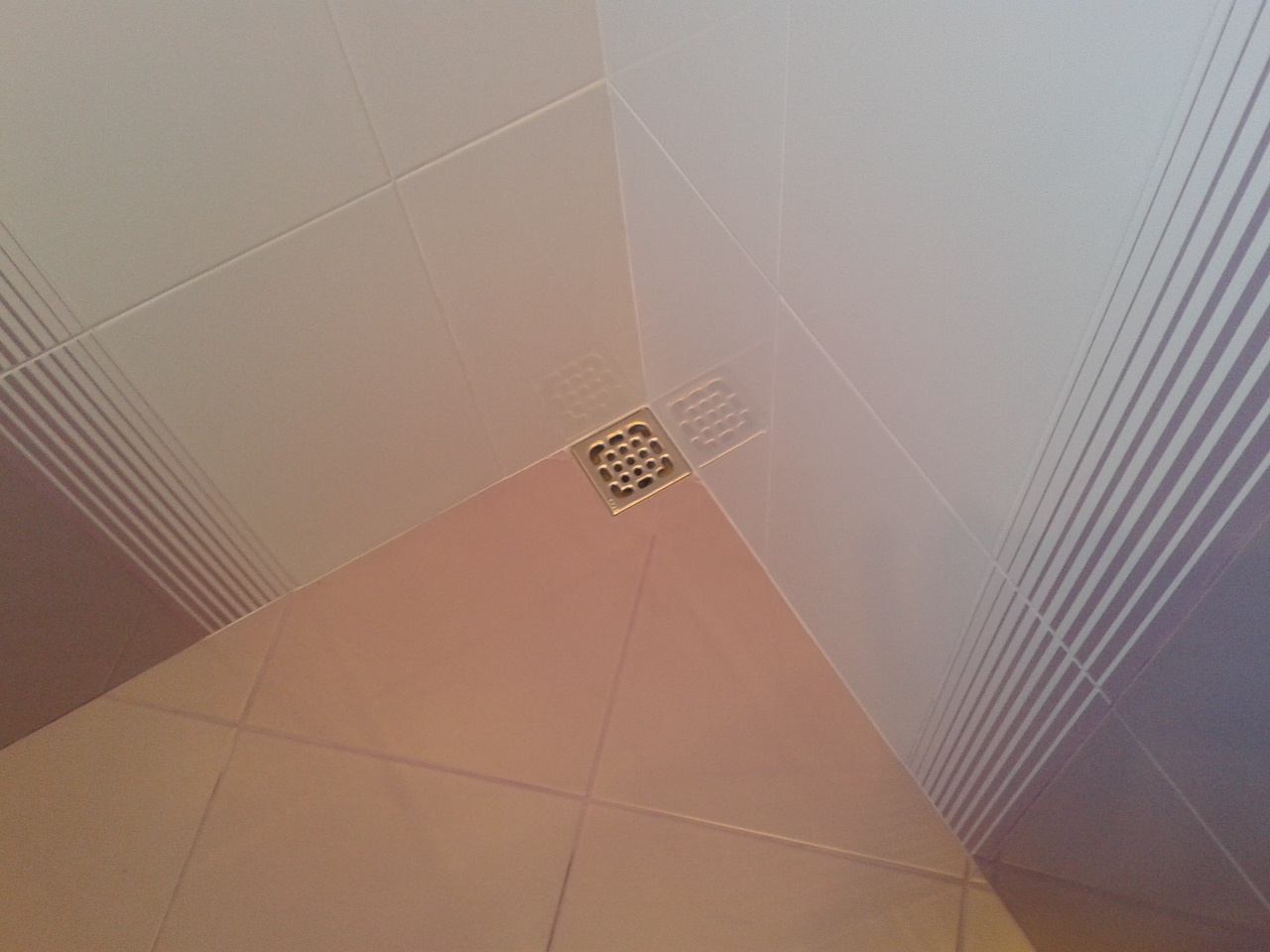

Гост
- Мнения: 779

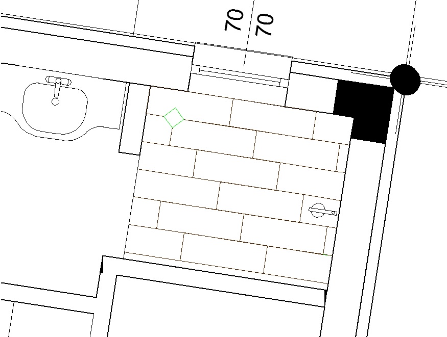

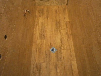

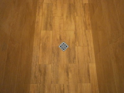

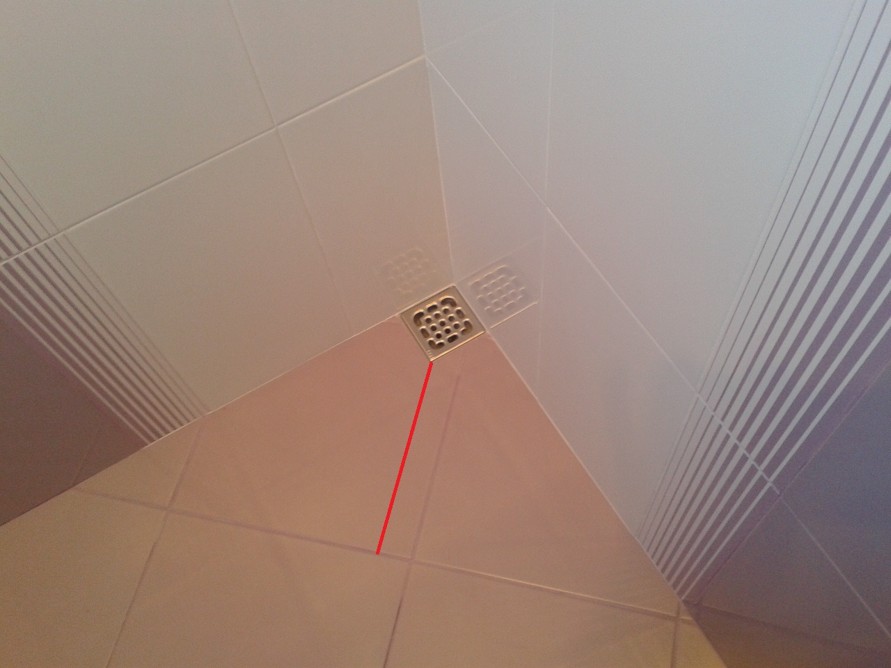

chapara написа:Груба грешка е допуснал този, който го е правил, щото не го е доизмислил.Гост написа:Точно при този сифон, заврян в ъгъла- фугата не трябва ли да е изместена малко? Не, че е фатално, но бие на очи...Груба гршка в мисленето
То не, че има какво да се мисли- има си принципи, които всеки уважаващ се майстор трябва да спази. Тръгва се от сифона и се прави както трябва, а не както се получи...
Иначе схемата при сифона на пусналия темата щеше да е такава.

Благодаря на включилите се с полезни мнения и снимки. В общи линии ми стана ясно как трябва да стане. За плочката в ъгъла ще кажа на майстора да я долепи до другата възможно най - плътно за се запази шарката и визията за цяла плочка.
