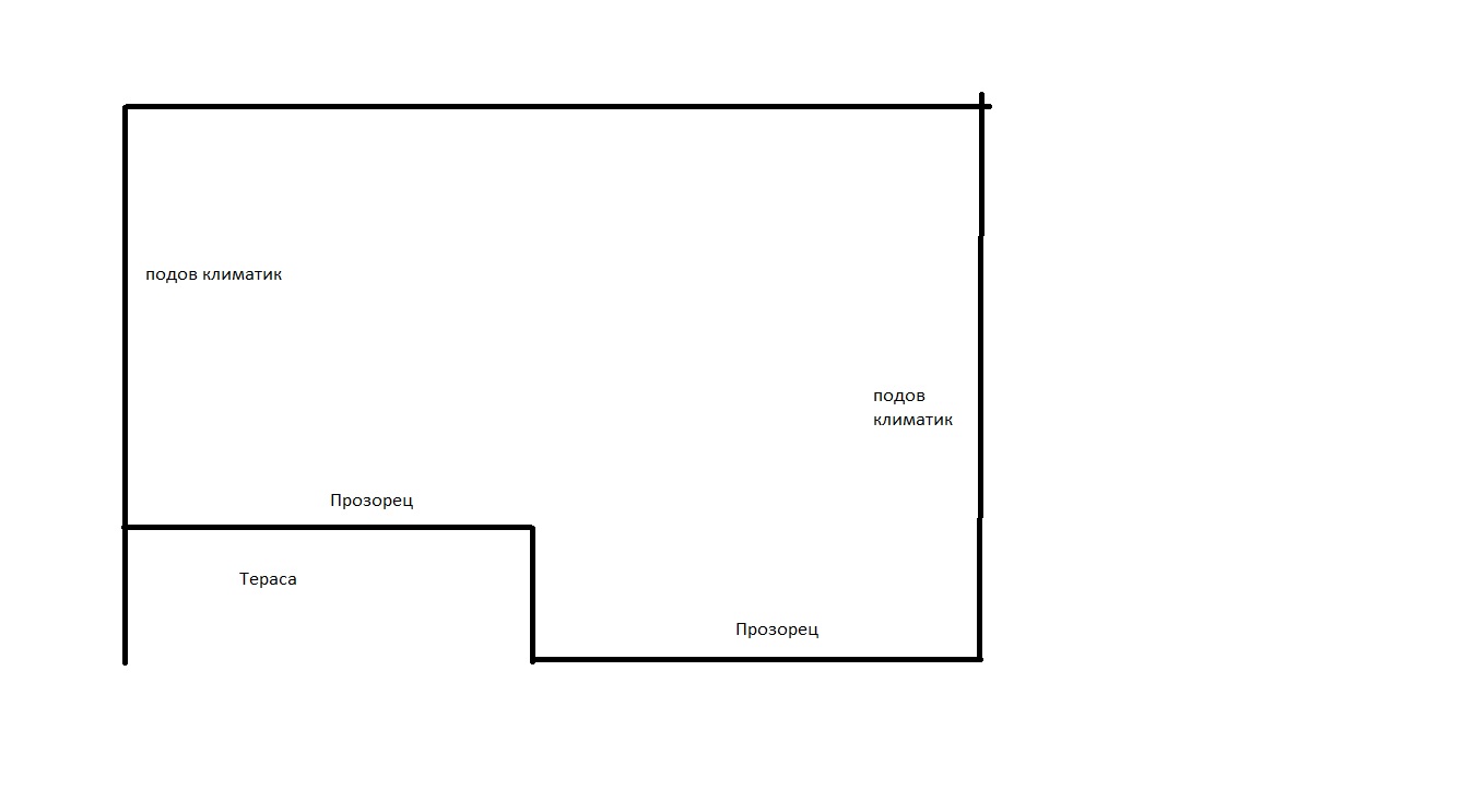

Смятам, че при мен изолацията и дограмата са добри. Под прозорец не бих могъл да ги сложа, защото прозорците са по 220см , а височината на стаите преди изолацията на тавана е 260см.
По принцип, ако спра на такъв вариант една 18ка подов климатик би трябвало да е достатъчен.
Hursa - майстор
При такова относително голямо по площ остъкление и свързани помещения - може би ще е добре да се инвестира в две вътрешни тела, ако не два климатика. Дали има възможност да се поставят телата на перпендикулярна стена близо до прозорците, така че да правят "завеса" (поне частично).
(Дограмата може да е добра - но съвсем не може да се сравни по ефективност с топлоизолиращата способност на стената, още повече с 10 см топлоизолация. Голямата и площ на прозорците - ще има немалък принос към топлозагубите.)
Lenovo - напреднал
пет мар 19, 2021 8:09 pmHursa написа:
Ако правилно съм разбрал, имате предвид горе долу такова разположение на климатиците спрямо стените: https://ibb.co/vsPPyM1
Единият прозорецц е врата към терасата.
Извинявам се аматьорското изображение 8-[
Hursa - майстор
Да, само че в непосредствена близост и да са на външни стени, ако има такива (освен тази с прозорците). (За да подобрят комфорта около големите прозорци, да не се чувства хлад, когато човек стои близо до тях.)
