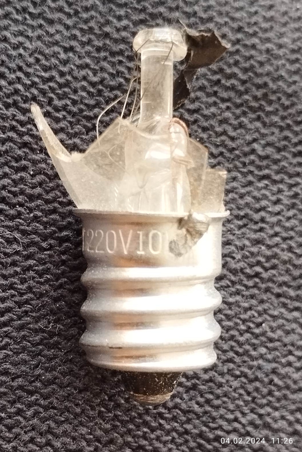

нед фев 04, 2024 9:58 amB0bi написа:
Да разсъждаваме така:
През 5W крушка биха протекли 20мА ток за да свети оптимално. За да не светни, значи евентуално протичащият ток е значително по-малко. По принцип съпротивлението на кожата се приема за над 10 КΩ, т.е. - поне, колкото на крушката. При това положение през човека би протекъл "значително по-малко" ток. Приема се за опасен ток по-голям от 50мА. Така че ако лампа с мощност 5W не светва изобщо, то дори и има накакво напрежение, то не би довело до протичането на опасен за човека ток.
Изключително ОПАСНИ разсъждения и ГРЕШНИ сметки !!!

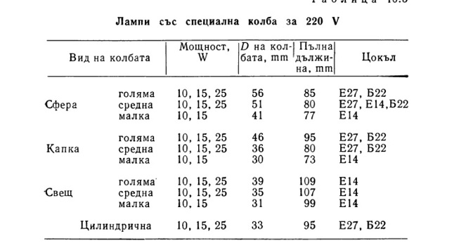

ПЪРВО - не става въпрос за 5W крушки а за 15W крушки. Така наречените миньонки - лампи с нажежаема жичка 15W.
Това навремето бяха масово срещани ламБи - снимката по-долу.
Тези твои 5W ламБи от къде ги измисли? Такива 5W 230V с жичка никога не са се произвеждали у нас. В чужбина с изключителна рядкост.
ВТОРО - дори през 5W 230V ламБа с нажежаема жичка би протекъл достатъчно голям ток за сериозен токов удар.
Защо? Оправи си сметките.
Жокери - волфрам, нелинейно съпротивление... :-D

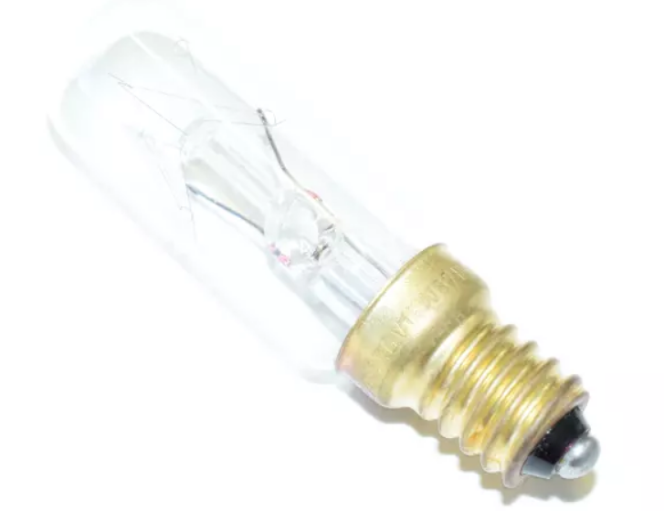

Дали не грешиш като постоянно се предоверяваш на знанията на Гугъл?
Нали говорихме за две последователно свързани крушки? Всъщност, да - имам грешка. . Пада върху всяка е наполовина и токът е наполовина (малко повече, понеже не са загряти до работна температура. Казах го "усреднено". Все пак видимо светват (не мъждукат). Може да направя опит с измерване при какъв ток няма да се забележава светването, но няма да е сега. Ако на някого му се занимава - да го направи.

Аз какво написах? ! у нас никога не са се произвеждали 5W 220V а масовите най-малки ламБи бяха 15W 220W цокъл Е14.
Такива и се използваха за пробниците. Ти ми показваш крушка за хладилник 10W с малък балон.
Типичните и масови миньонки бяха с цилиндричен балон 15W 220W цокъл Е14. С малкия балон бяха кът...
