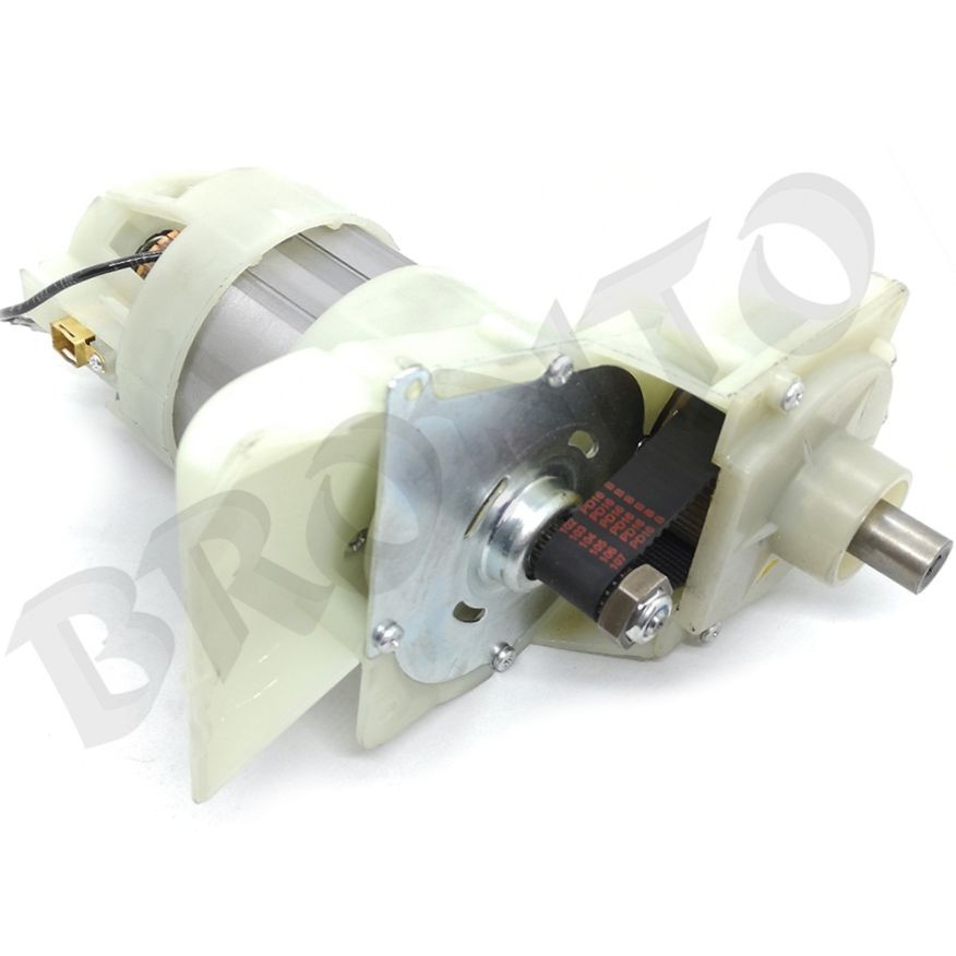

Много малко вероятно е елемента/тръбичката/ с шлиците и тази гайка да са изработени като едно цяло, защото при монтажа ще трябва да се завиват заедно с гайката/вътрешната/ на оста. Пластмасата е срещу саморазвиване. Хвани на менгеме шлиците,но с алуминиеви подложки и пробвай с подходяща тръбичка/ медна или бронзова,по възможност/ да избиеш назад тази външна гайка. Тя е сложена за ограничи ремъка да не излиза. Другия вариант е да опиташ развиване на външната гайка ,заедно с вътрешната. Пробвай дали не е с лява резба. Все пази уйня е сглобена по някакъв начин,нали?
Точно това е проблема. Ако разбера как е сглобено всичко сигурно ще мога да го разглобя.
Опитвах развиване на двете гайки заедно - не се получава.
Освен това избягвам силови процедури понеже целия модул представлява ротор на двигател
и е балансиран против вибрации. По тялото на ротора виждам че е отнет / изпилен метал при балансирането.
Надявам се някой да си е имал работа с подобно сглобяване и да може да каже как се сглобява / разглобява тая сглобка. Или някое видео.
Пуснах на Гугъл да ми намери снимката която е качил колегата hidrazin.
Ами сега имам да прегледам много сайтове с резултати.
MamaMy - майстор
Трябва да въртиш само малката гайка. Ако можеш да прецениш в коя посока е въртял ротора, в същата посока се развива и гайката. Голямата гайка е на шлици към оста. Тя е контра против развиване. Ще се размажат малка част от ъглите на малката гайка, но тя така или иначе е за смяна. Трябва обаче ротора да се хване хлабаво в менгеме и с ключ да се държи неподвижно голямата гайка защото ако превърти заедно с оста спрямо ротора, ще скъса жиците на колектора и край с този ротор. Може би трябва голямата гайка внимателно да се среже през средата по целия диаметър с тънък диск 1мм с ъглошлайф или дремел. Така ще може да се ползва пак по предназначение.

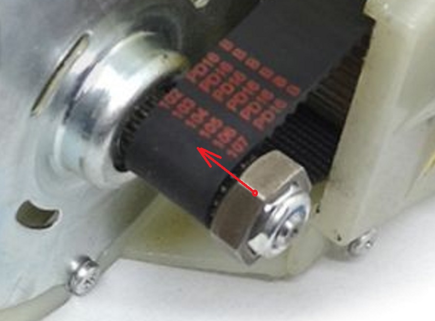

Няма и как да се получи. Както каза MamaMy:
А щом голямата "гайка" е на шлици, то тя не е гайка а по-скоро втулка. И да, вероятно е за контра за да не се развие гайката (малката).
КАК (вероятно) Е СГЛОБЕНО?
- Първо на шлиците е набита тая голямата "гайка" но доста навътре в посока ротора.
- После е навита малката гайка.
- Накрая голямата "гайка" е изтеглена със скоба до толкова, че малката гайка да влезе в голямата "гайка" и тя да я осигури против развиване.
КАК ДА СЕ РАЗГЛОБИ? (евентуално)
- С подходяща тръба или още по-добре камък от гедоре ... и чук! :-D
- Внимателно почукване САМО върху голямата "гайка" в посоката която съм показал с червена стрелка.
Дотогава, докато голямата "гайка" освободи малката гайка.
- И тогава с два различни гаечни ключа, един по размера на малката гайка и още един по размера на "голямата" се развива малката гайка.
- Нататък е ясно. След като си махнал малката гайка, изваждаш (желателно със скоба) голямата "гайка" дето е втулка и сменяш лагера.
- После - всичко с начале... :-D
Ето защо голямата "гайка" дето е втулка прилича на гайка.
Тя се използва като "контра" за да се завие или развие малката гайка.
Гениално! Не се налага да се хваща някъде ротора или неговата ос, и с вероятните проблеми които биха настъпили.
P.S. Ми вземи да пробваш. Внимателската.
Или дай ЧИТАВА снимка на голямата "гайка" изотзад. От към страната на шлиците.
Ако и на нея има шлици, значи не е гайка а втулка с шлици и шестостен - както предположих.

съб авг 23, 2025 2:33 pmriki888 написа:
Пробвай пак,по-смело.
Малката гайка е с ЛЯВА резба.
Според мен,макар че не се вижда хубаво от снимките,голямата гайка и шлиците са едно цяло-втулка.Пробвай пак да развиеш голямата и малката гайка едновременно.
