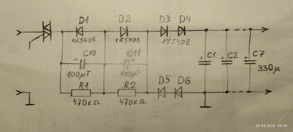

Валери,
С голяма вероятност - пробил ти е диод Д1 (пробив към късо)!
Не виждам от снимката поляритета на кондензаторите С10 и С11. Кондензаторите трябва да са свързани противопосочно - минусите в общата им точка, плюсовете към катодите на Д1 и Д2.
За какви работни напрежения са ти кондензаторите?
Baлepu - специалист
Извинявам се за пропуските. Качвам отново схемата допълнена.
Да уточня: става дума за доста бройки с гръмнал или засъхнал С11. След смяната му с нов, светкавиците си работят. Някои вече по няколко месеца. Няма повторно гръмнали за сега.
По 100uf са на 400V. Оригиналните са Junkon, заменям ги с Elite (такива ми купуват).
Не виждам смисъл да разменям местата на диодите и кондерите - винаги гърми (изсъхва) само С11.
Като се загледах ... С10 почти не участва в процеса. През положителния полупериод той се зарежда през "батерията", но се разрежда само през R1. За разлика от С11. Той се зарежда през отрицателния полупериод и се разрежда (напълно) през "батерията". Фактически зареждането ѝ става от неговото разреждане. Дали е така или греша?
Ако е случайно така, дали би го "разтоварило" замяната му с 4 паралелно/последователно вързани?
Още едно уточнение: всъщност по-честият проблем е отказване на светкавицата поради прегряване. Както казах по-назад, на тези два кондера има термо-елемент. Теденцията според мен е, че С11 се напича при по-интензивна работа. По-точно няма време да се охлади (има вентилаторче). Та основната ми мисъл е как да предотвратя нагряването на С11?

Елементарна проба която да покаже... Размени местата на D1 и D2 и виж кой кондензатор ще гръмне следващия път.
ср май 20, 2026 9:06 amBaлepu написа:
Послушай Хидразин,направи тази проба и пиши.

ср май 20, 2026 12:47 amprasse написа:
Да са пробам и аз с "видението".
През едната полувълна отляво на дясно:
Симистор - (C10+R1) - (D2+C11+R2) - D3 - D4 - (C1+C2+....+C7) - GND зарежда се C10 на max и C11до напрежение в-у D2
През обратната вълна GND - D6 - D5 - [(C11+R2) - (D1+C10+R1) - симистор] +[D3 - D4 - (C1+C2+....+C7) - GND] зарежда се C11 на max и C10 до напрежение в-у D1
Както си мислех съпротивленията са само за разреждане на C1 и C2.
Ако D1 окъси, максимален ток ще зареди кондензаторите (C1+....+C7) ако не опукат диодите D2, D3 и D4 по веригата.
През другата полувълна на напрежението в-у C11 ще е с правилен поляритет и няма да е причина да гърми кондензатора :?
Но ако D5 и D6 окъсят C10 ще работи с обратен поляритет.
Та съгласявам се с вероятната причина:
вт май 19, 2026 11:32 pmhidrazin написа:
- По-голямо внимание на D2. Точно така ще става ако е заминал или поне променил параметрите си.
Ще "гърми" С11 заради обратното напрежение върху него...
Да ама след уточнението - кондензатора C11 се скапва от "преумора".

kozl - майстор
Не съм ползвал електролитни кондензатори в схема като гасящи.
Моята мисъл е че С10 се разрежда докато се зарежда С11 до напрежение, при което се отпушва D1.
И обратното за С11 и D2.
Само че при зареждането на С11, кондензаторите С1 ... С7 не са последователно навързани във веригата.
Може би това е причината С11 да се оказва по-натоварен от С10 :?
Това го копнах от нета с некачествен превод.
За използване в устройства с високо напрежение се използват кондензатори, сглобени в серийни вериги. За да се изравни напрежението между тях, резистори с номинална стойност от 0,2 до 1 MΩ са свързани паралелно на клемите на всеки.
Ако е необходимо да се използват полярни електролитични кондензатори в променливи вериги на напрежение, се сглобява схема, в която токът през всеки елемент преминава само в една посока. За тази употреба диоди и резистор за ограничаване на тока.
Такива схеми бяха предварително сглобени, за да завъртят фазата на тока спрямо напрежението при стартиране на мощни трифазни асинхронни електродвигатели от еднофазна мрежа. Сега този брой вече губи предишната си актуалност.
Липсата на ограничаващ тока резистор в такава верига води до прегряване на диелектричния слой и отказ на електролитния кондензатор.
Но в случая какво ограничава тока през кондензаторите :?
