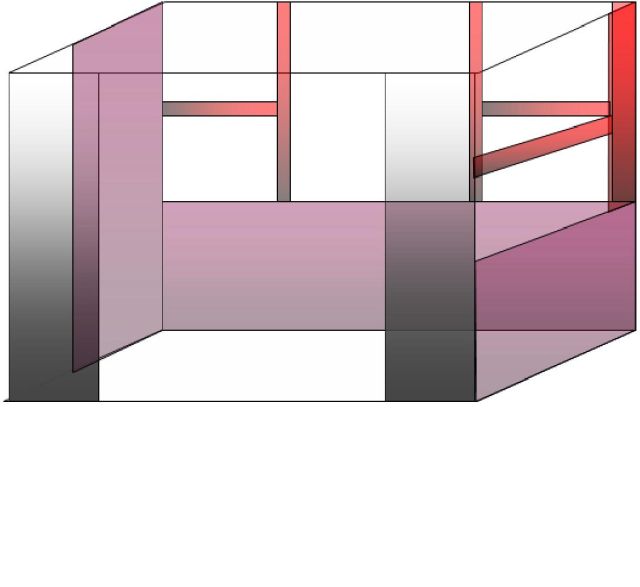

"Обичам" да чертая с Word. Обаче нямам друго на разположение в момента. Това е схема на северната тераса, която вкарах в кухнята. Започвам да отговарям по реда на въпросите:
1. Не мога да пратя снимки щото съм тъпчо и не снимах процеса. Вече сложиха изолацията. В момента съм на етап мебели, така че нищо не се вижда.
2. Не съм на последният етаж, на третият съм а над мен има още 5.
3. По тази причина винкелите са разположени само вертикално (нали отгоре си имам покривче, ама ти можеш да използваш горе Т-образен винкел с подходящ размер, за а имаш борд за фиксиране както на ютонга, така и за тавана който смяташ да правиш.
4. За стените има много варианти. Аз лично боднах по два анкерни болта и към тях заварих винкел към който фиксирах ютонга за стените. Можеш да използваш и забити в стената парчета арматурна тел ф6 (ф8 ), а бе колкото имаш. Мисля че моя вариант с винкелчето е по-сигурен.
5. За прозорците - двете винкелчета за които говоря са вертикални както се вижда от схемата. Малко съм те заблудил със предният пост. Напречните винкелчета са свързани не с тези които оформят отвора за прозореца, а както се вижда от схемата. Те намаляват отворите които трябваше да запълня с ютонг. Просто неправилно изразяване от моя страна.
6. Прозореца наистина няма досег с винкелите, но причината е по-скоро в начина на монтаж. На практика прозореца виси в отвора, залепен със пяна и хванат с няколко види за ютонга. Няма нужда да подлагаш каквото и да било. Най-добре Велси да каже по-точно той се занимава с такива работи и може да обясни по-добре. Моето са само наблюдения, не знания. Можеш да му пишеш на Л.С. да се включи в темата.
7. За рязането ... става и с такъв трион, ама това което ти предлагам е по-бързо и стават разкошни гладки срезове. С триона ще се измъчиш а и много бързо заминава. Преди да намеря дългите ножчета рязах с трион за ютонг с твърдосплавни пластини, обаче ме заболя рамото (Малко съм кекав) и не се справях много добре. Като почнах да режа със зегето направо се родих. Похвалих се на половината квартал със срезевете си. След като свърших със зидането един познат търговец в железария ми показа разкошен трион на хилти около 250 мм дължина и около 30-40 мм широк, със заварени твърдосплавни пластини за електрически трион (ама не прободен, не знам как се казват). Смятам да измародерствам баща ми да си го купи. Той има такъв трион.
Сега се сетих нещо друго. Моите парапети са от армиран бетон с винкел по обиколката, затова ми беше лесно към тях да заваря допълнителното укрепване за ютонга. Като се загледах в снимките които си изпратил, май при теб не е така. В такъв случай не знам дали това което съм правил аз ще бъде приложимо в твоят случай. Освен това видяш че стените ти са тухлени. Тогава и описаното в точка 4. по-горе май няма да е много просто.
Абе всяко хубаво нещо (визирам тухлите) си има своята лоша страна, както казал мъжът като му показали сметката за погребението на тъщата.
Със сиво съм показал панелите които поддържат трегера. С виолетово панелните парапети, а с червено винкелите. Забравих да сложа винкелите на стената ама карай.

Привет и на теб. За теловете ... в моя случай не се налагаше защото с винкела оформих по-малки прозорчета и нямаше нужда от допълнително вътершно укрепване. Не знам дали съм разбрал правилно, но останах с впечатлението че смяташ да разпробиваш цялото горно блокче и да стигнеш до долното и тогава да сложиш телта в дупката. Не ми се вижда много лесно изпълнимо. Ако смяташ все пак да правиш нещо такова, може да пробваш след като сложиш единият ред да подготвиш втория (на размер) налагаш го отгоре и бележиш с молив къде да са отворите едновременно в/у горният и долният ред.
Все пак ако успееш да закрепиш стабилно винкелче в тухлата смятам че ще си спестиш много главоболия. Има различни съвети как да се направи. Можеш да пробваш с арматурна тел примерно ф8, и лепилен разтвор за ютонг в отвора. Разтвора се инжектира с празна тубичка от силикон.
Защо продължавам да ти приказвам за винкелно укрепване? Ами защото с арматурната тел в горната част на стената не знам дали ще стане въобще. А именно горната част ще бъде натоварена със висящи за стената шкафове, така че е добре да бъде по-стабилна.
П.П. Не си прави експериметни с варо-циментовия разтвор. Направи си куфражче от дъски, нивелирай го и лепкай смело с лепило както ти казва Еди. А и прави снимки от време на време да не стане като мен да чертаеш на скапания Word за да обясниш какво си правил. Успех!
