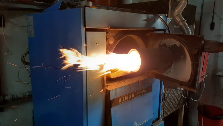

Отново благодарности на Натурелки :prayer: ,повтарям се ама без тях - сменям аз платката и нещеш ли -мига Е ,BB Alarm -термодатчика не се закача на обичайното си място -ами на новата платка се закача на клема OD . :wink: След това имаше и още една регулировка -която простосмъртен почти не би се справил -питах каките -още ми връщат обаждане -справих се сам. :wink:

Искам горелката да роботи до 25 гр. в стаята и да включи като стане 23 гр. - такова задание не видях в Натурелския...
Трябва ти доста повече автоматика от просто ст. термостат, за да си настройваш хистерезиса колкото и когато си поискаш.
Можеш да гасиш по котелна вода, а да палиш по стайна температура. Варианти колкото главата може да ти роди, требва си четене, не става с два кабела горелка само.
Точно със това стана пали на 21/22 градуса и гасне на 25 градуса и почива 6 часа - перфектно... :supz:
Точно със два кабела и една горелка... :?
