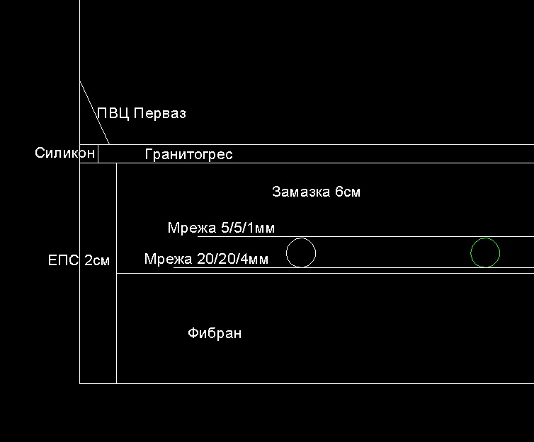

Много полезно инфо! Това с ударния шум също въобще не ми е дошло на ума. Тъй като съм взел вече стиропор 2см (1 не намерих) ще дойде много широк за да го изравнявам с котата с гранитогреса и незнам дали няма има проблем с перваза. Стиропора мисля да го резна на кота замазка, греса да се лепи на 1см от стената (1см над стиропора), а фугата м/у греса и стената със силикон (или нищо). Первазите ще са ПВЦ.
radius - майстор
Аз само не разбрах защо ЕПС-а пази от ударен шум, а XPS-а не. Според мен все еднакво не пазят, но то не е и от голямо значение за една къща, където винаги може да пребиеш роднините, ако те дразнят :axe:
mindless - специалист
За да бъдем на 100% коректни, като изолация от ударен шум се позлва допълнително еластифициран EPS, но поради почти тоталната му липса на българския пазар и цената на този, който все пак се предлага може да се прибегне и към по-обикновен. При всички положения EPS-а не предава ударен шум, както XPS-а, който е значително по-твърд.

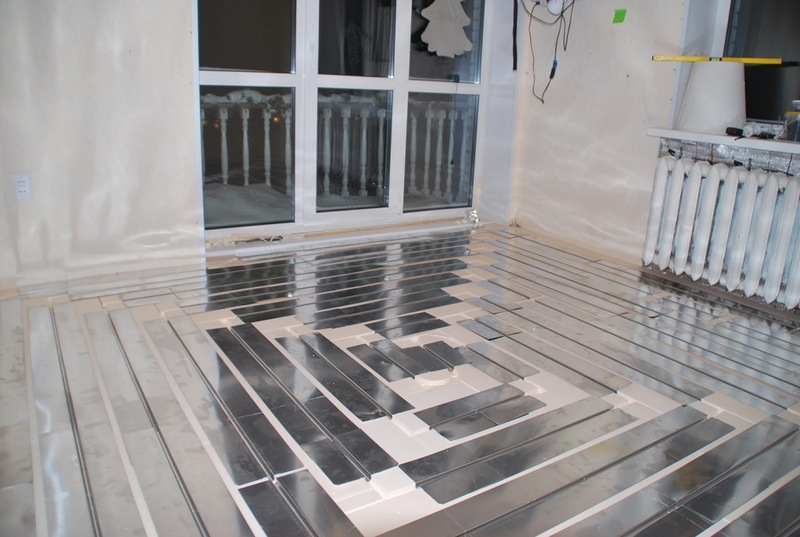

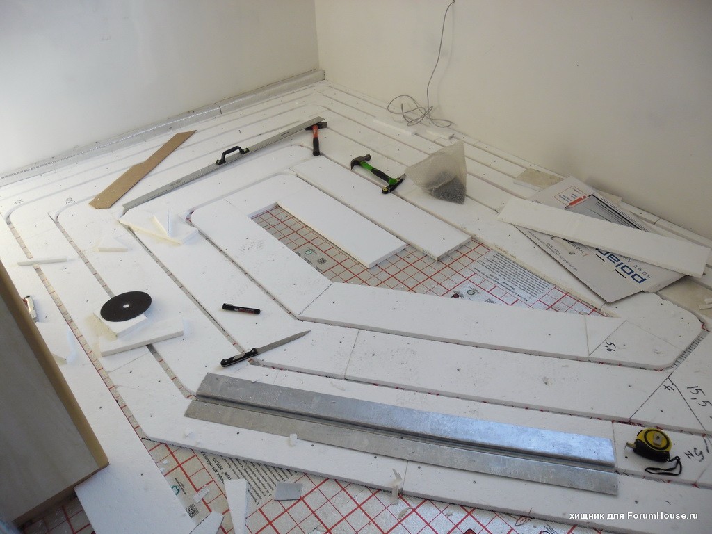

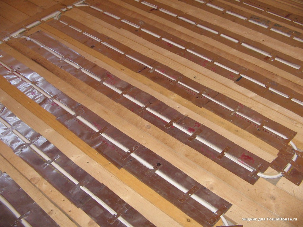

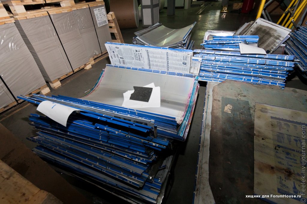

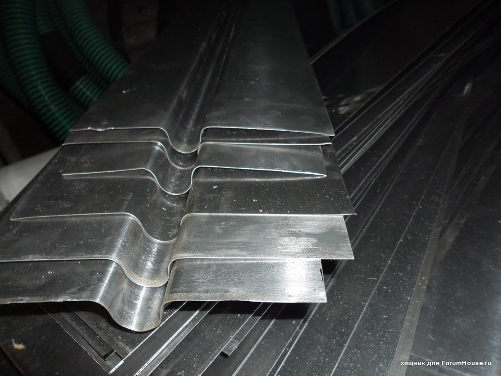

Привет, ще правя към 300м2 водно подово. Условието е да няма мокър процес. Демек няма да има никаква замазка-дори и земновлажна.

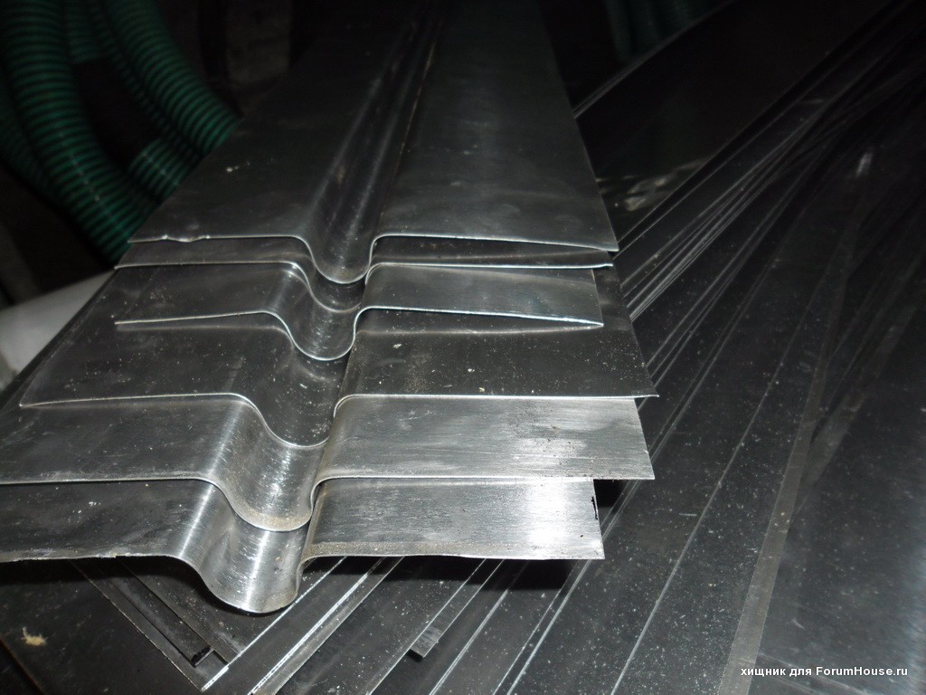

Въпроса ми е, има ли колеги работили по сух способ с метални пластини ( оребряване )?
Разполагам с огромно количество алуминиеви печатарски плаки, които искам да използвам.
Снимките са примерни от различни руски обекти.
Благодаря предварително за мненията.

Филме, не е за мен тази система за водно подово без замазка. За приятел е, и няма да му взема нито лев. Просто съм се амбицирал и искам да премахна в този случай наличието на инрционен акумулиращ ефект от почти 10 м3 замазка :x :x :x Пък приятелят ще се реваншира по друг начин :partyman: :partyman: :partyman: Всеки трябва да работи там където му е кефи и е в силата си:-)
