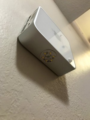

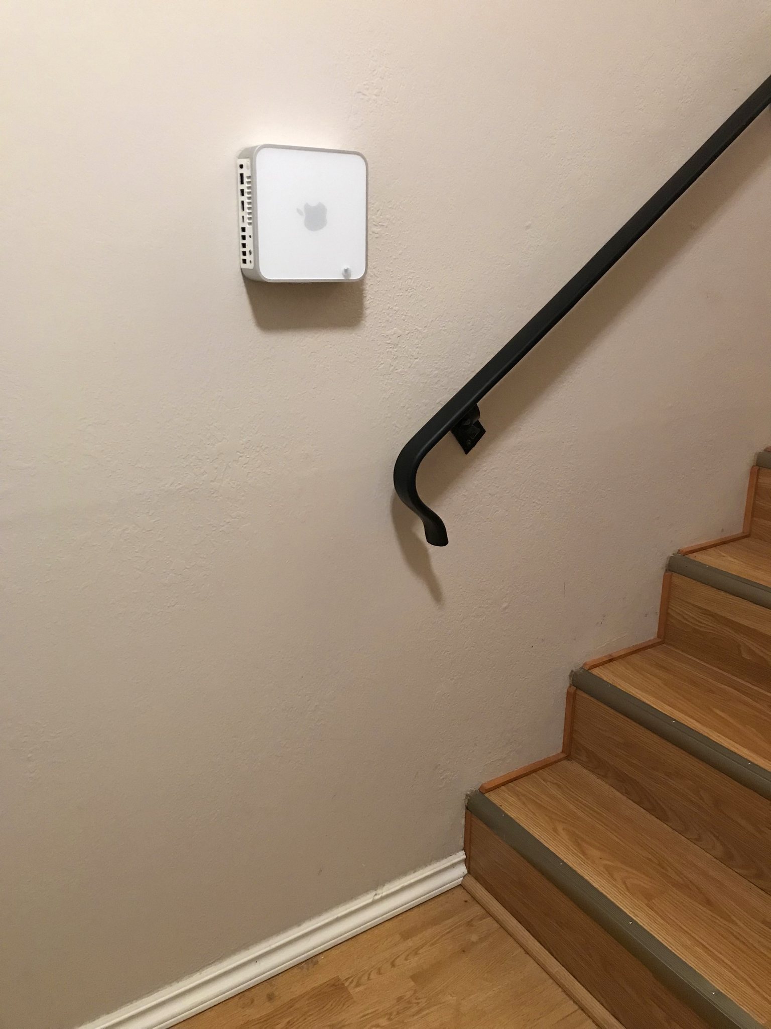

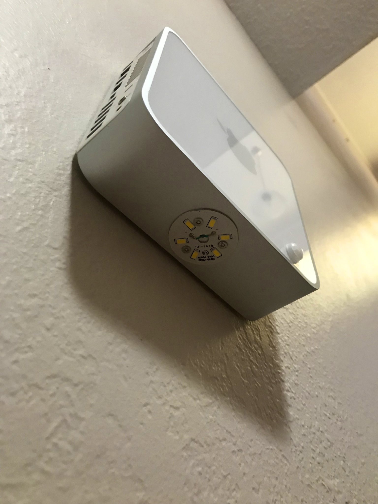

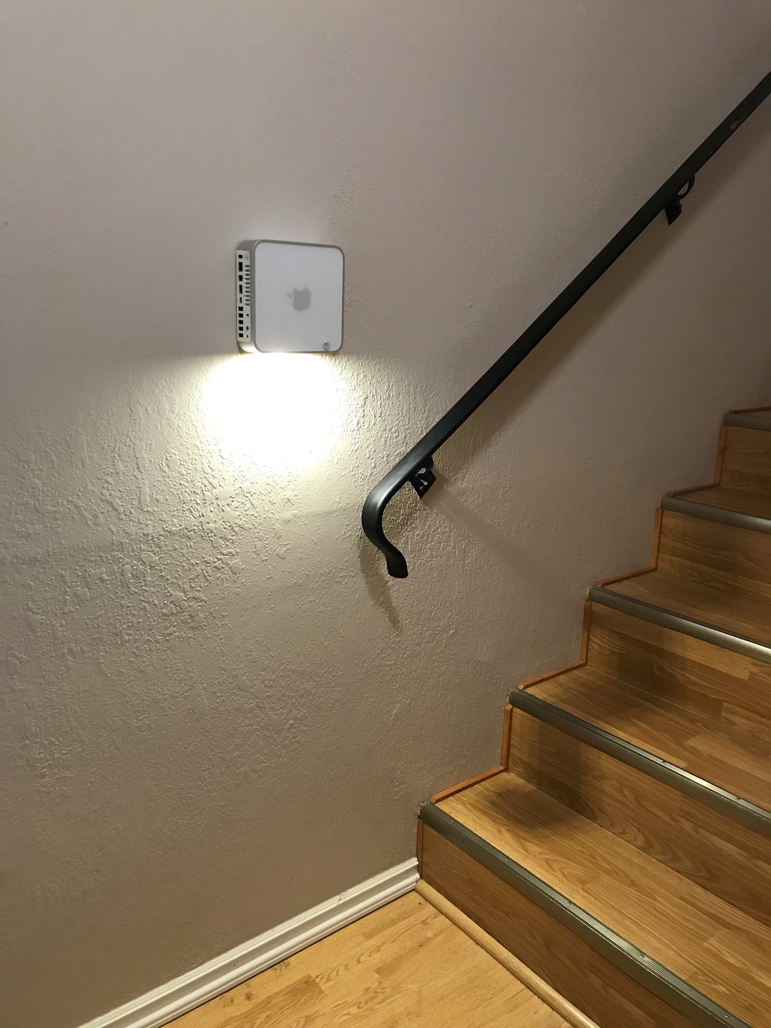

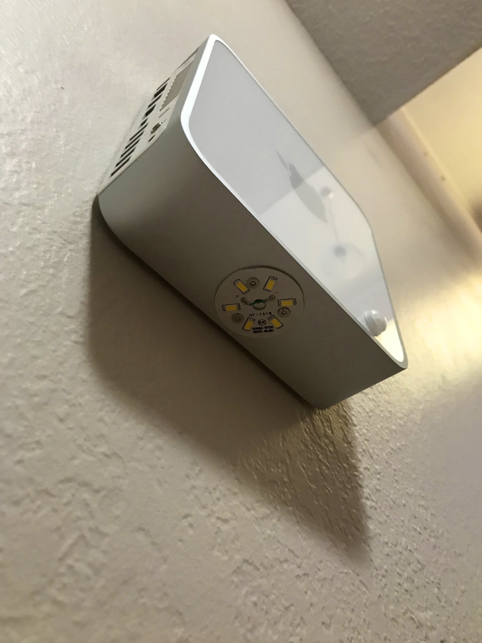

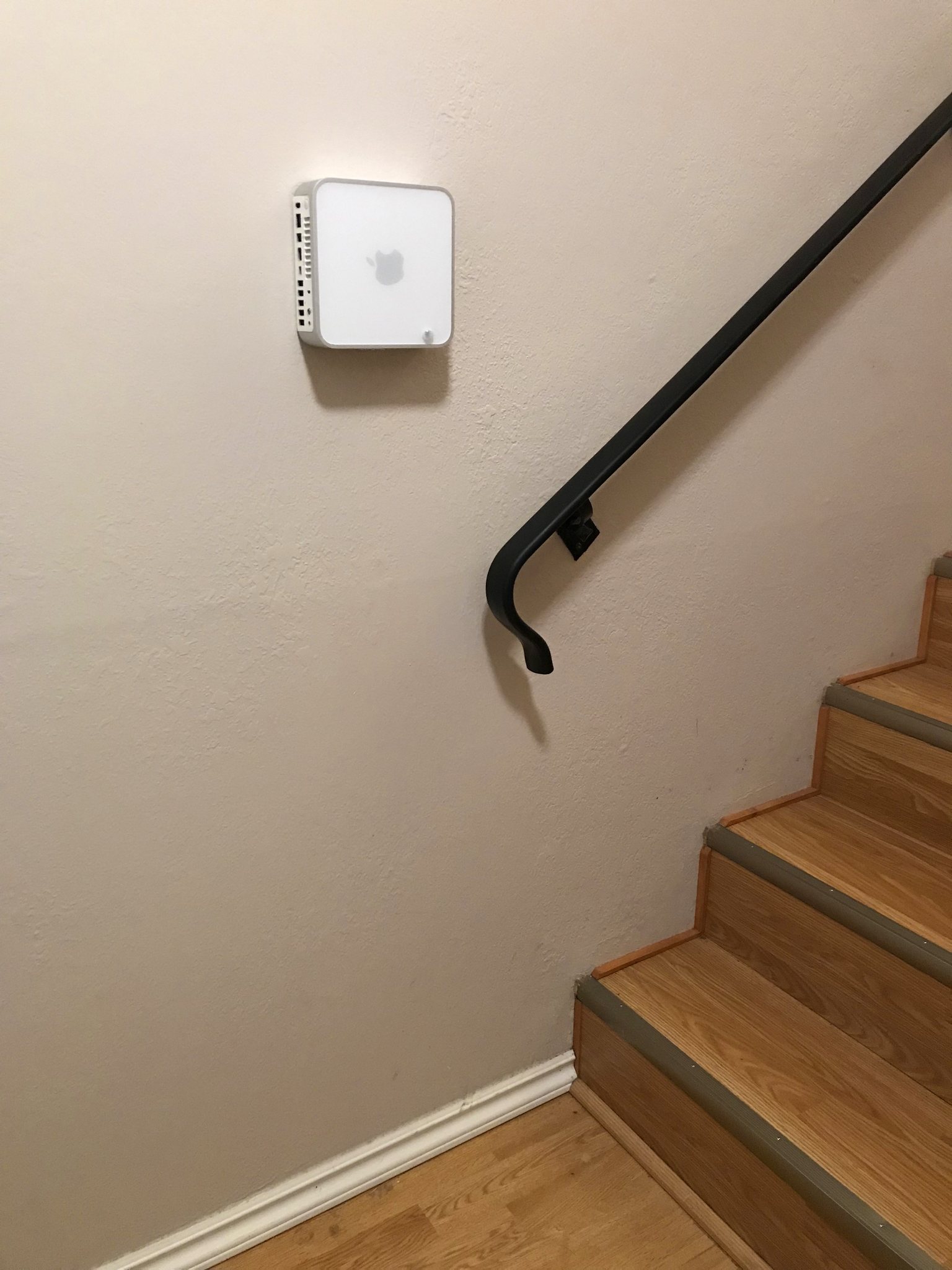

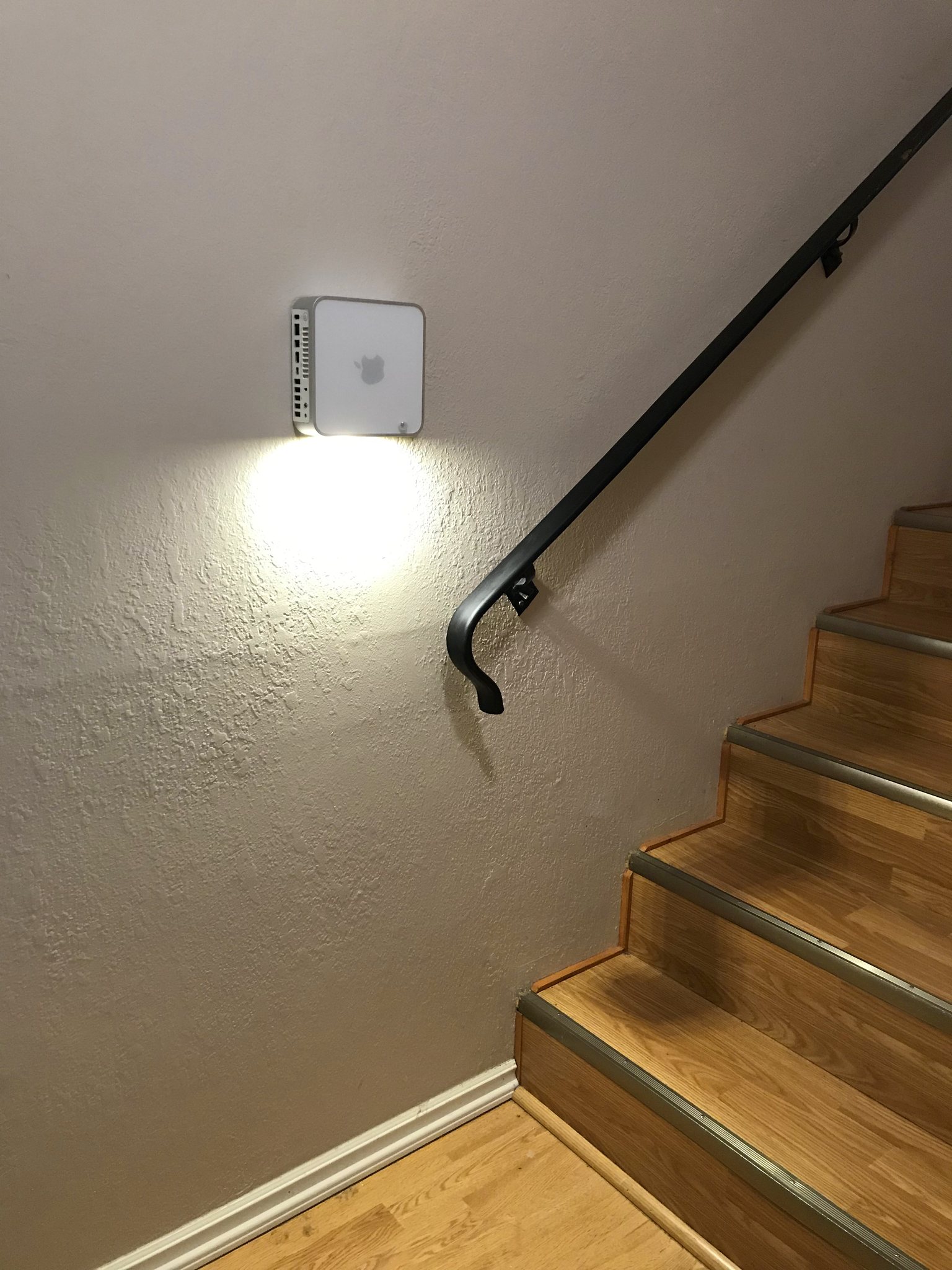

Завърших портативното осветление за тъмно коридорче. Всички в къщи казват, че светело много силно. Трябва да го намаля.
- кутийка от Макинтош.
- светят 6 диода свързани по два успоредно и после по 3 последователно, без съпротивления.
- захранване 6 литиево йонни батерии 18650 свързани (какво съвпадение
по две паралелно и после 3 успоредно.
- платка с баланс против пре- заряд/разряд
- дц-дц конвертор настроен на 10.7 волта. (можех и на повече тъй като корпуса е алуминиев и охлажда доста добре, но няма смисъл)
- pir датчик с управление и реле. (също от китайците). Настроил съм да свети минималното време, което е 15 секунди.
- букса за зареждане
