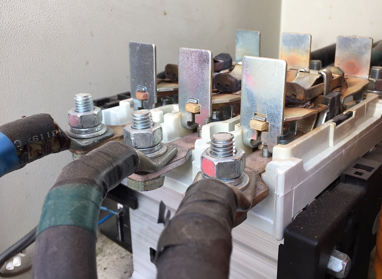

съб фев 17, 2024 1:20 pmB0bi написа: Щото другата "надеждност" е "леко безсмислена" (ако залепнат контактите на фазовото прекъсване).Ти не си ли виждал залепнал контакт? На каквото и да е. Щото аз съм срещал и то доволно много.
Като почнеш с релета и контактори, минеш през АП-та, ключове и стигнеш до термозащити на бойлери.

P.S. Ей ти един залепнал контактор...
