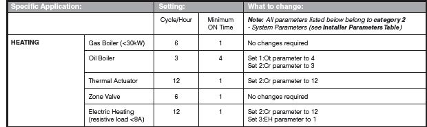

nnikbg - специалист
Имам въпрос към знаещите.
Та котела е Пелетерм 30v2 и се управлява от стаен термостат Honeywell 907.
Моля погледнете прикачената снимка от инструкцията и ми кажете трябва ли да променя параметрите?
Фабричните настройки са за газов котел. Мисля че пелетния котел повече се доближава до Oil bioler.
Има и други параметри които мисля, че трябва да се променят ама за тях по-после. :) :) :)

kok - специалист
колко сложно изглежда една супер проста и според мен задължителна функция на един пелетен котел да се управлява от температурата в стаята примерно(с един обикновен термо датчик включен към котела) :wink: задал си му като падне на 20гр. да се включва и когато вдигне 24гр (в помещението което отопляваш имам предвид) да се излкючва :? (в случаят роля ще играе колко бързо изтива помещението колко са големи топлозагубите) да ама не :shock: играем си ама на колко градуса да бъдела водата или колко да му подавало пелети или тем подобни глупости с които се вкарваме в някакви филми дето и холивуд ще ни завидят на сценария :lol: така че ако има някой търговец или производител на такива котли да вземе да прочете малко из темите които коментираме ако трябва да си доработят котлите то така или иначе ще си го калкулират в и без това скъпите котли ама да бъдат работите както трябва :wink: била оставена клема ама нямало вързан датчик или терморегулатор на нея да следям темп. и да спирал котела или да му давал маган :shock: коляма работа ще ускъпят котела с 100-тина лева :? чи тъй... :lol: ама като се замисля ако всичко е наред нии с ко ще си чешем езиците тука :? :wink: :lol: :lol: може би не е удачен вариант zа котли от 30-40kw нагоре ама за по малките мисля че е задължително :wink: :lol:
