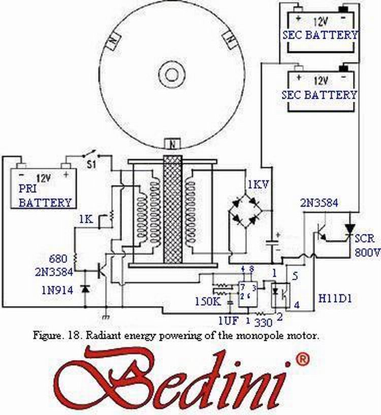

gotiniq7 написа:
Някой с оловни батерии ще пробва ли зарядното на Джон Бедини? Според него капацитета се качвал почти двойно. Схемата никак не е трудна :) Погледнете втория филм, обяснява че дори напълно сулфатизирани акумулатори след няколко цикъла с неговото зарядно стават супер.
http://www.star07.in/videogallery.php?video_id=46
Направи едно такова зарядно.... и да минават 10 Ач киселинни колкото 10Ач литиеви и да живеят толкова дълго и ще ти дам 800 лева.. да го купя.
:mrgreen:
gotiniq7 - специалист
evparts.alle написа:
gotiniq7 написа:
:mrgreen:
Преди време правих едно от най-слабите, и да не повярваш работеше супер само че зареждаше много бавно, все пак беше с една бобина. След като изгледах внимателно филма ми стана ясно какво точно се търси за да работи максимално добре. Никак не е трудно да се направи :)
http://wyst.at.ua/index/dzhon_bedini_im ... jadka/0-10
http://mazeto.net/index.php/topic,265.0.html
Bedini monopole motor.jpg (83.17 KиБ) Видяна 4374 пъти
sstefanov - майстор
Може и да работи, само че моторът е излишен и само намалява КПД-то.
Нека някой обясни ползата от него, ако съм в грешка.

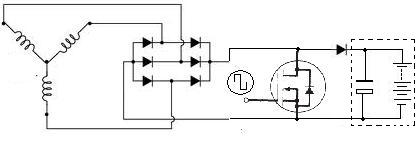

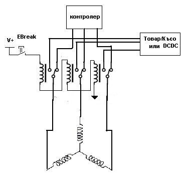

ndinev - специалист
stanetzz написа:
Амперметър няма как да сложа- имам само някакво мултицетче от магазин за един лев. :)
Иначе не съм с литиево-йонна, а с LiFePO4 48V/20Ah батерия, като зарядното ми е 5А. На зарядно се пълни за около 4 часа, но не разредена до край.
Сега вече е ясно защо нямаш проблем с регенеративното спиране :-) Нормалния ток на заряд ти е голям и балансните вериги са ок за регенерация
По-скъпите контролери спират до определена скорост на регенерация а след, като падне прекомерно за да указва спирачен ефект окъсяват фазите.
Най-лесно е ако окъсиш фазите намотора,но трябва да е разкачено от контролера, може да стане с 3 релета
Ако искаш да зареждаш батерията си направи външен повишаващ преобразувател /DCDC Boost/ като използваш бобината на електромотора. Мисля че ако вържеш фазите през трифазен двупоупериоден изправител и след това с един мосфет и ШИМ /555 примерно/ ще получиш желания ефект за регенерация. Даже ще може да се регулира спирането като променяш коефициента на запълване.
