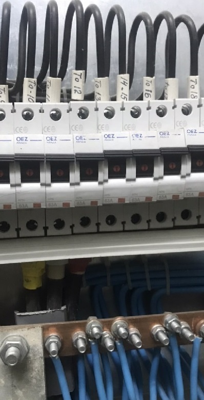

НИК0013 - помощник
Проверил ли си каква е присъединената мощност на партидата на жилището ти, масово по апартаментите е 6 и 10 кВт :wink: ! :partyman:
[/quote]
Не съм проверил и не зная, къде се проверява. Преди електромера предпазителят е 63А, след него - 40А.
Б ПРЕДП ПРЕДИ.jpg (94.16 KиБ) Видяна 2652 пъти
plamen6703 - майстор
Значи като включваш печката на пълна мощност трябва да спираш всички други консуматори на ток и да си на тръни да не изключи предпазителят :wink: ! :partyman:
нед яну 05, 2020 5:35 pmНИК0013 написа:
Това е добре. Сменяш тоя дето е 40А с 50А предпазител и си в играта. За това няма никакъв проблем защото е след електромера.
Пък и тези чешки предпазители OEZ ... по-добре да не е такъв.
Това с двата паралели кабела не е добра идея.
Обясни по-настойчиво на дъщерята че печката се слага там където е предвидено а не дето тя си иска.
В противен случай търси къде е тоя кабел 4 квадрата и го закарай до печката - докато жилището още е в ремонт.
На този кръг с 4 квадрата сменяй предпазителя с 32А - едва ли ще натовари печката на 100%
Иначе не знам каква е печката но тези на 90 сантиметра не са много. Само да не е с индукционни котлони....
На тези комбинираните с ДТЗ предпазители щом изключва с жълтия бутон не го мисли.
P.S. Много поздрави на Румен и му кажи да не ти дупчи повече кабелите с перфоратора. :-D

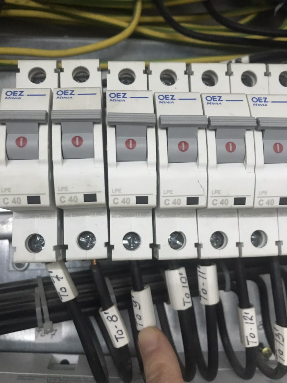

kozl - майстор
Основния въпрос беше защо не падат препазители от тези в ап.табло :?
И тогава ми хрумна хипотезата за заобикаляне на предпазителя, като примерно разменена фаза с нула. Късото м-у разменената фаза и защитен ЖЗ проводник. Така тока на късо съединение няма да протече през АП. На теория щом през ДТЗ протече несиметричен ток в бобините му в случай на разменена нула и фаза и ток през нулевата бубуна, то трябва да изключи. Така че теоретично късото при тази постановка трябва да е на някой от трите кръга без ДТЗ.
Така де фърлям боппф-ф-ф. Една бърза проверка с фазоуказателя ще отхвърли тази теоретична постановка. И тогава - защо не падат предпазителите в ап.табло :?
Или защо 40А препазител е "хванал" късото, а 25А го е пропущил :?
Относно подмяната на предпазители в ГРТ. Това дълга тема. Може би си е за отделна тема. Минал съм и при двата случая на недостатъчна и предостатъчна присъединителна мощност, при които от ЧЕЗ наложиха "цензура" на проектите, ограничавайки мощността на предпазителите към вътрешните обекти с партиди.
iliya_i - майстор
вт яну 07, 2020 7:48 amkozl написа:
Тъй и не разбрахме, каква крива са тези в главното табло. Ако този, дето пада е случайно крива B?
Снимката на 63А много размазана.
