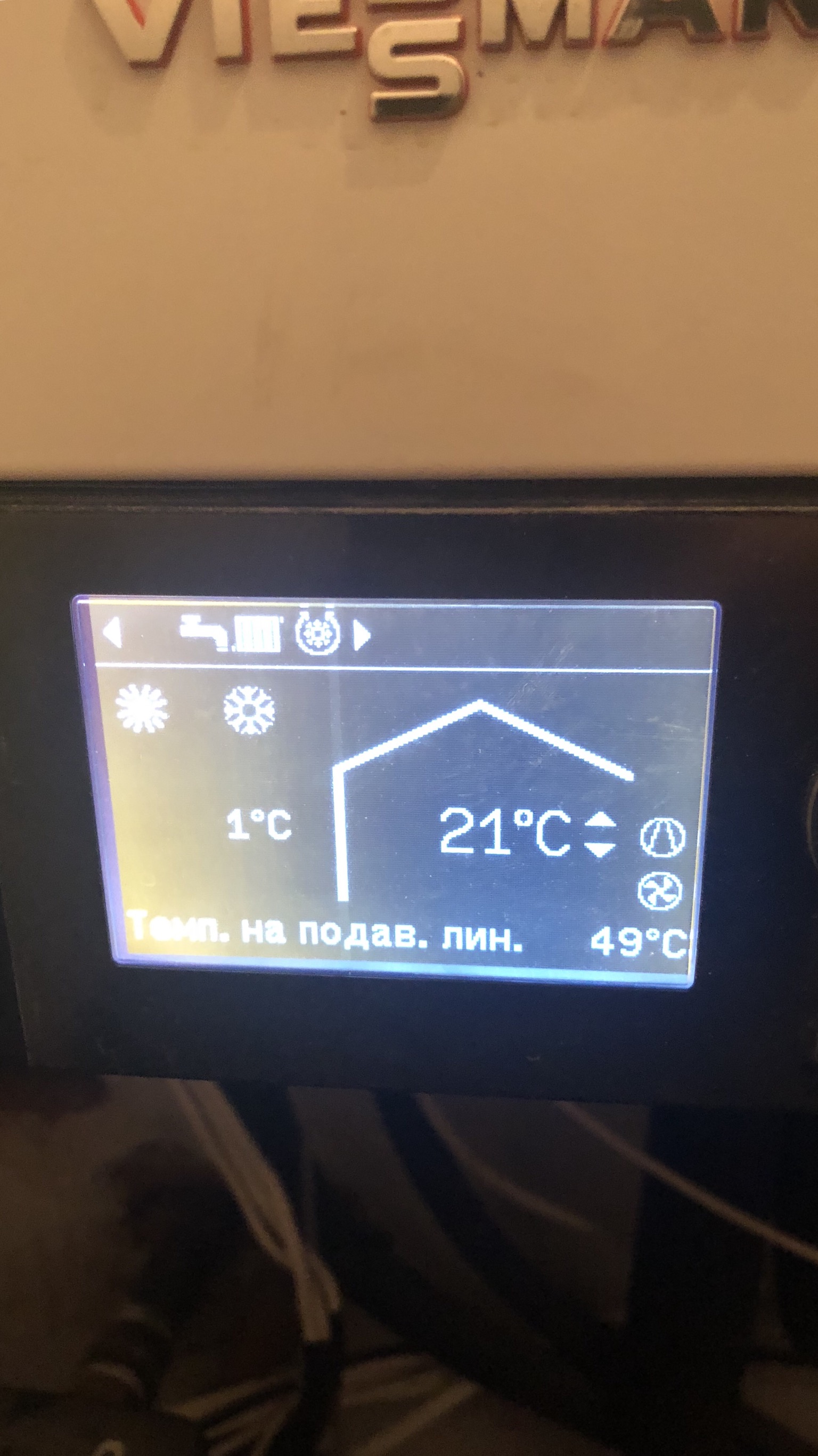

Трябва да има отделни настройки за подаваща вода за отопление и БГВ. Намали я на 35 градуса на отопление пък за БГВ я остави на колко си е сега. До 50 градуса не повече.После ще си направиш график за отоплението и БГВ.

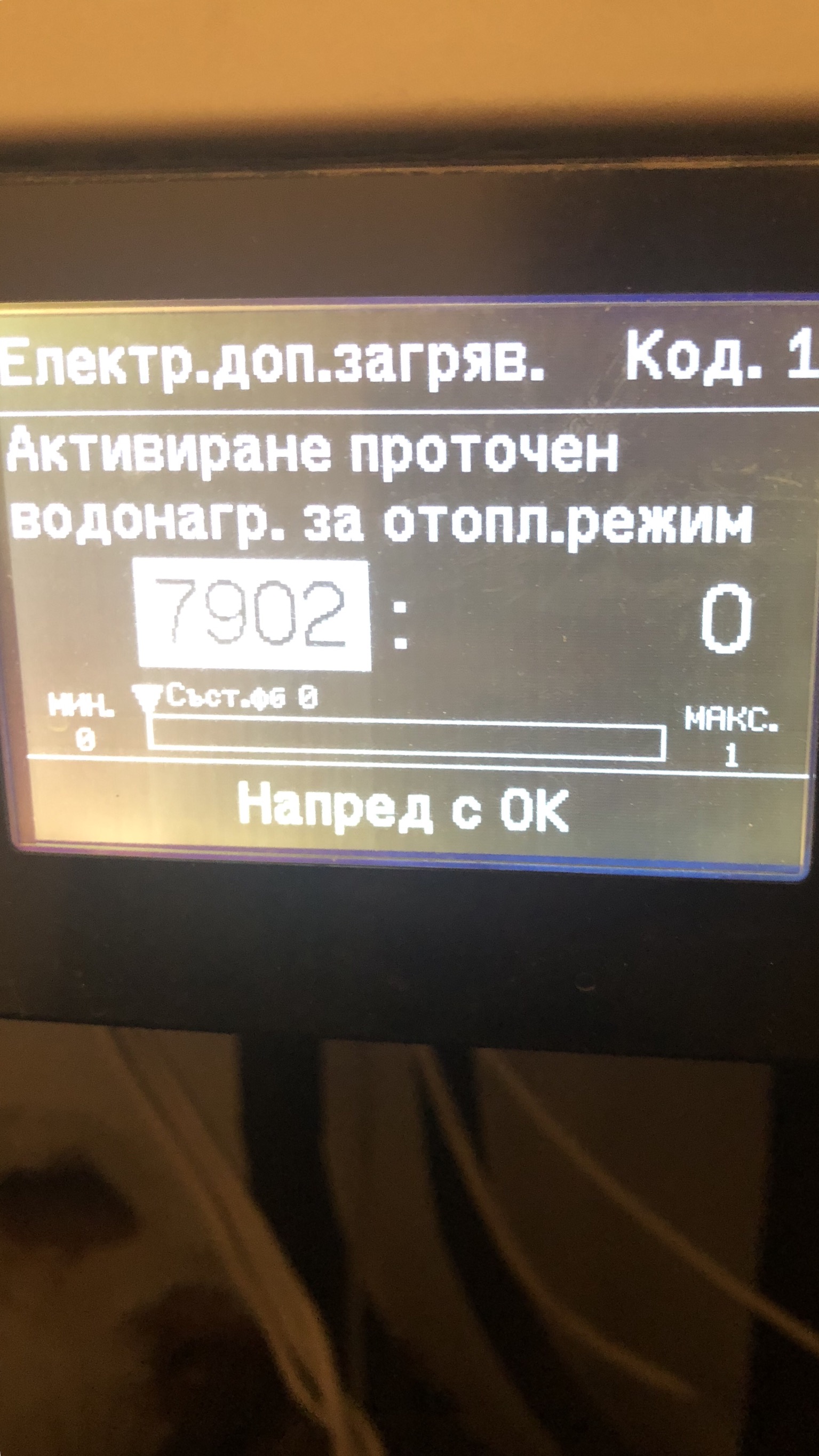

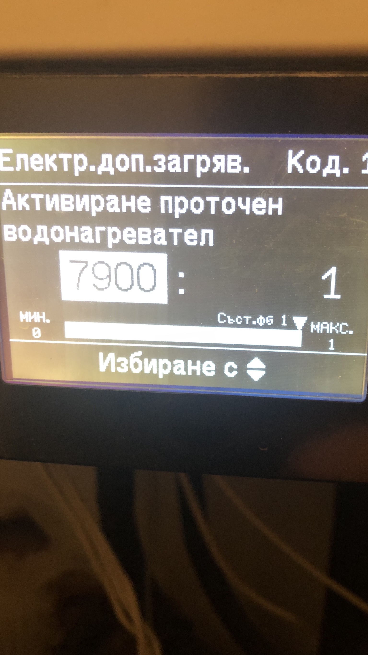

чет фев 07, 2019 9:40 pm1115 написа: Я пробвай следното. (първо на помпата, която е харчила повече ток, после на другата)
1. Едновременно натисни и задръж бутони ОК и меню за 4 секунди.
2. Coding level 1
3. "Communication"
4. Select parameter.
5707 и после 7710
Първото трябва да ти покаже колко подчинени помпи има в каскадата.
Второто въобще активиран ли ти е LON модула. (стойност 0 - не е активиран, стойност 1 - активиран е).
LON модул - слага се и в двете помпи и чрез него става свързването в каскада (комуникационнен модул).
Аз си мисля, че при теб въобще липсва.
1115
- Мнения: 701
Да се четат само параметрите без да се променят!!!!!
Това е добре - имаш активиран комуникационнен модул.
Какво ти връща 5707?
Би трябвало да е броя на термопомпите в каскадата.
Ето тази стойност би ми била интересна и за двете помпи.
700А - има ли какскада.
700C - колко помпи са в каскадата и най вече как са настроени (режим на работа).
За едната трябва да е 7, а другата 3.
Ако погледнеш секция 6015 на помпата за БГВ ще стане ясно бойлера топли ли се от реотан.
7900 и 7902 - включени ли са нагревателите за отопление.
П.П. само да спомена - недей да променяш зададеното. Когато го четеш няма проблем.

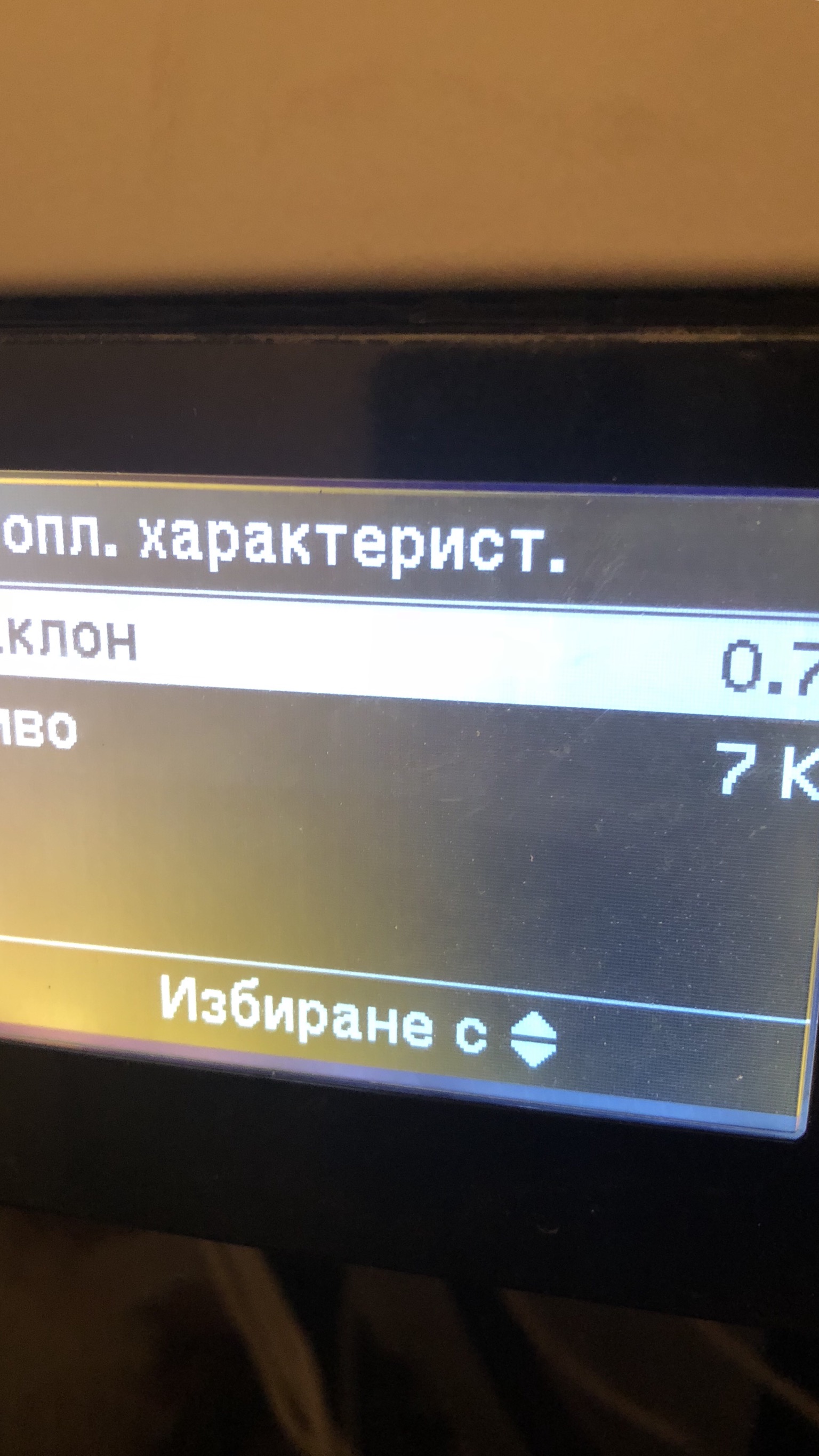

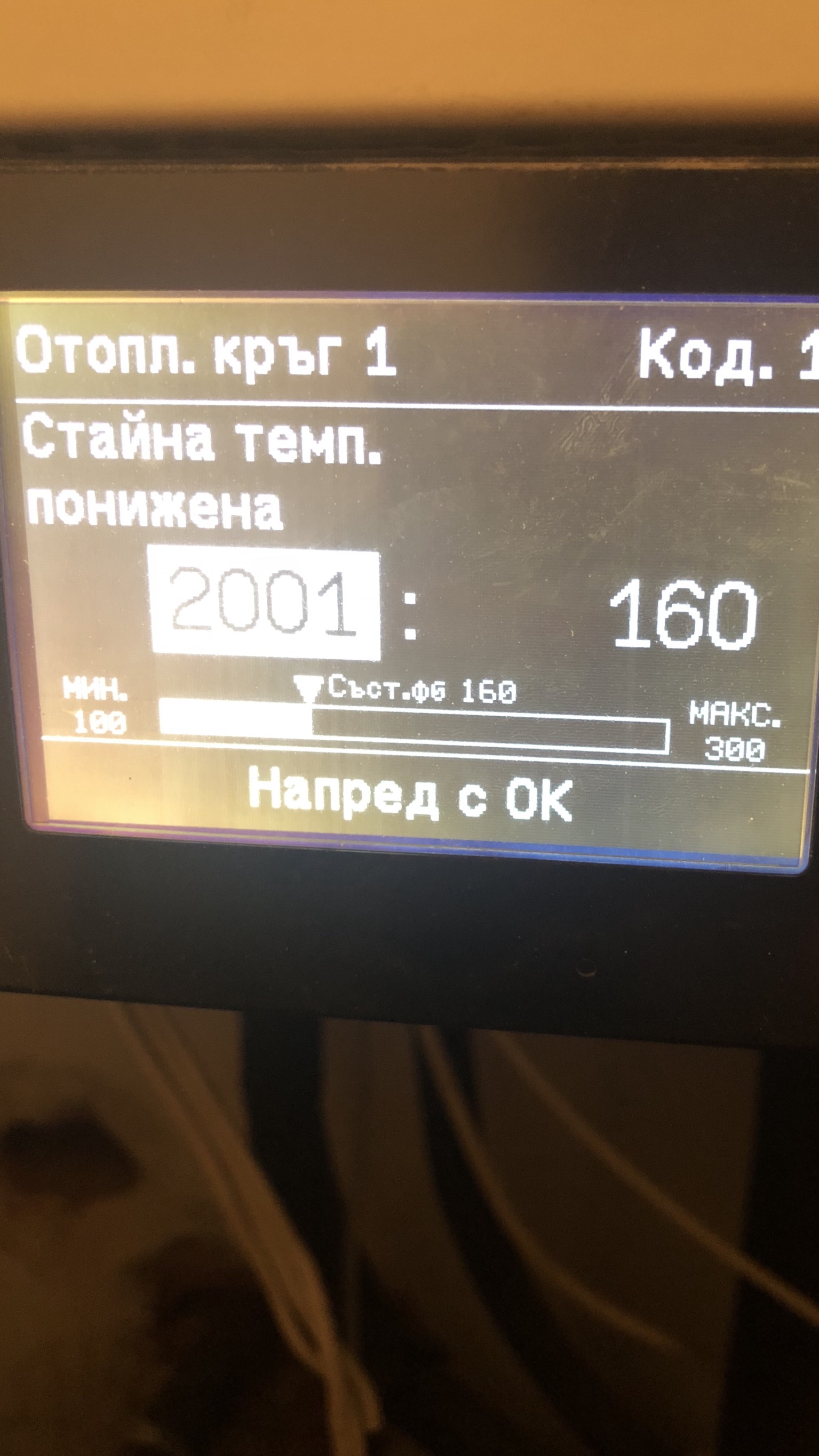

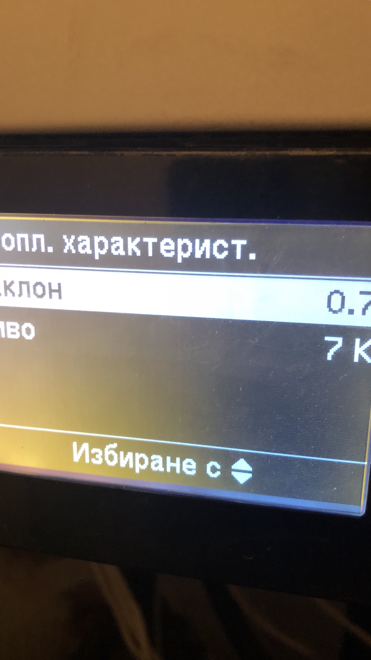

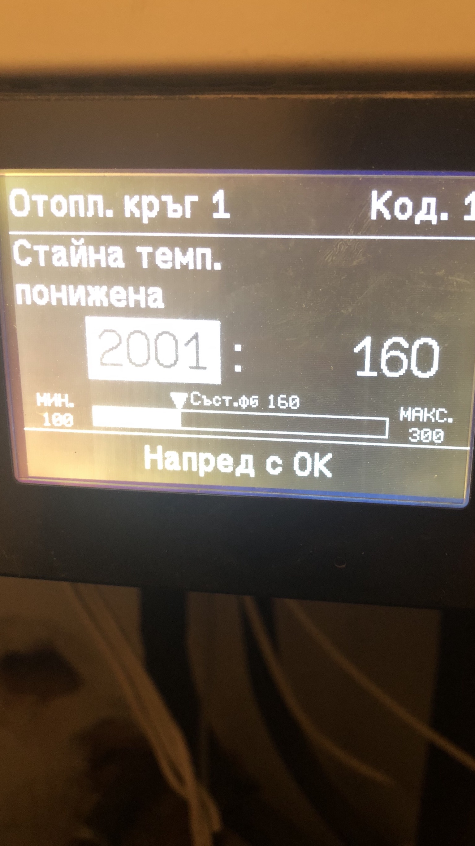

пет фев 08, 2019 8:42 amradius написа: Аз викам 1115 да отдели 1 уикенд ( срещу безплатно лечение на простатата ;) ) и да настрои на доктора помпите, че щом са ги оставили на 50С да бичат(сигурно не знаят, че КОП-а е плачевен при тия градуси), кой знае какви други простотии има сътворени!Това ще е най-бързото решение.
Gadinko това сигурно си разбрал, че е кривата на отоплителния кръг. По нея помпите си задават изходящата вода в зависимост от външната температура. Много високо ниво са дали специалистите.
Свали наклона от 0.7 на 0.4 нивото го остави така. Пробвай ден два как е климата в къщата. Ако ти е топло сваляй още нивото ще стане по-икономична помпата, ако ти е студено ще трябва да го качиш.
Когато трябва да се подгрява БГВ температурата на изходящата вода се качва до над зададената температура на БГВ. Имаш две температури БГВ една с която подгрява постоянно и една висока. Постоянната я направи 35 градуса. високата 50 градуса. Направи си седмичен и часов график на БГВ да ти подгрява водата само когато имаш нужда.
Направи си и часов и седмичен график на отоплението. Имаш възможност пак на две температури в стаите. Нормална и понижена. Примерно 23 и 20 градуса.
Няма нужда да топлиш михаля като няма никой в къщи.

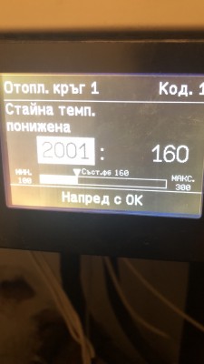

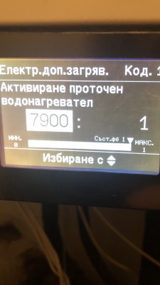

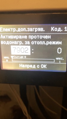

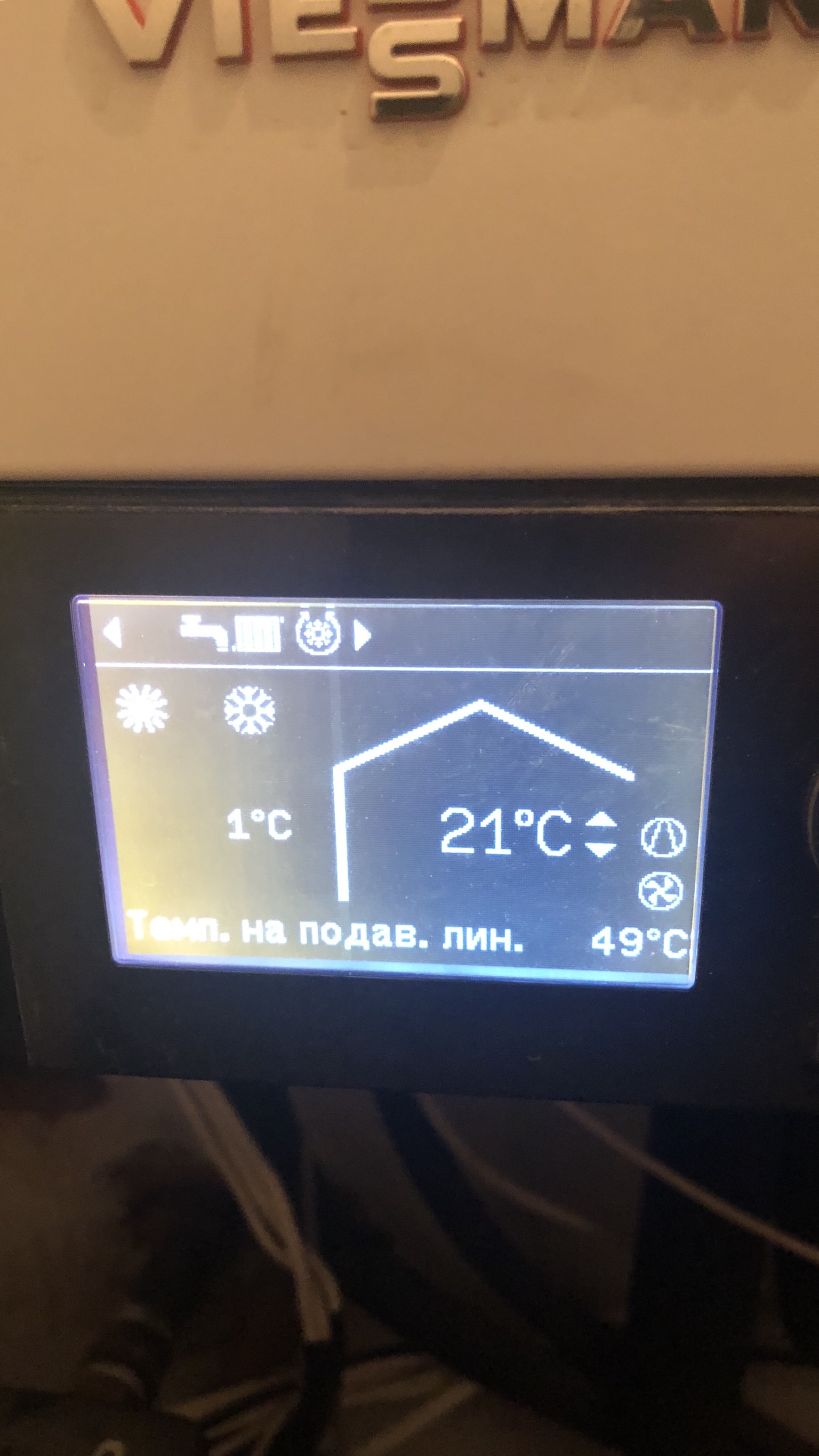

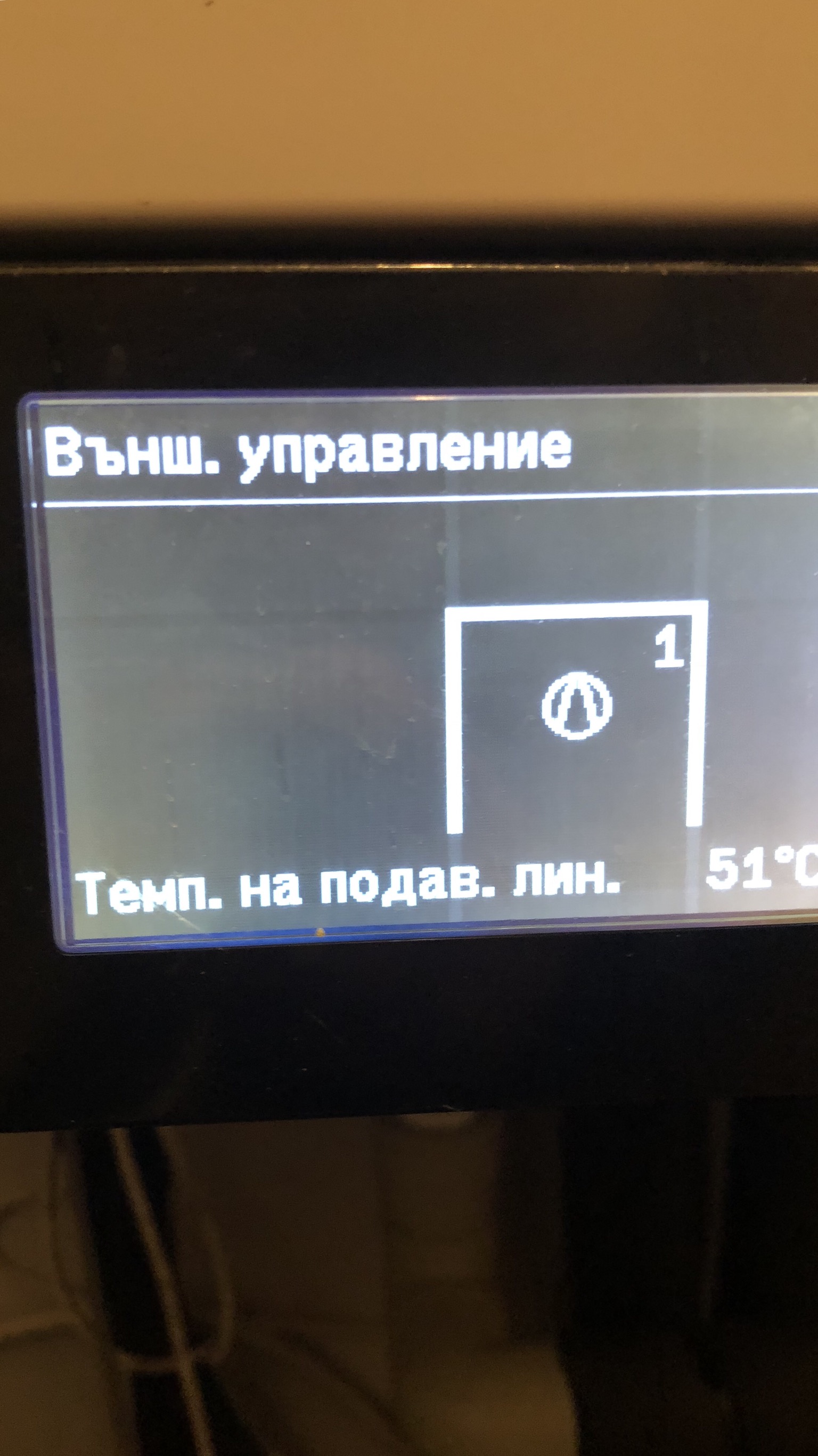

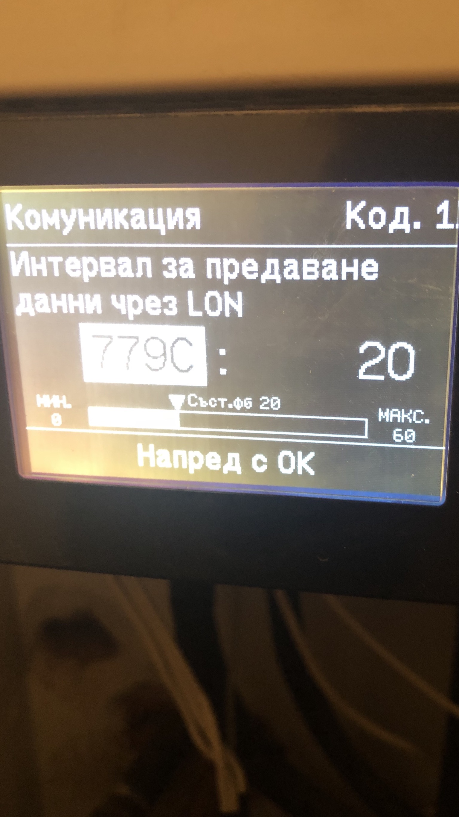

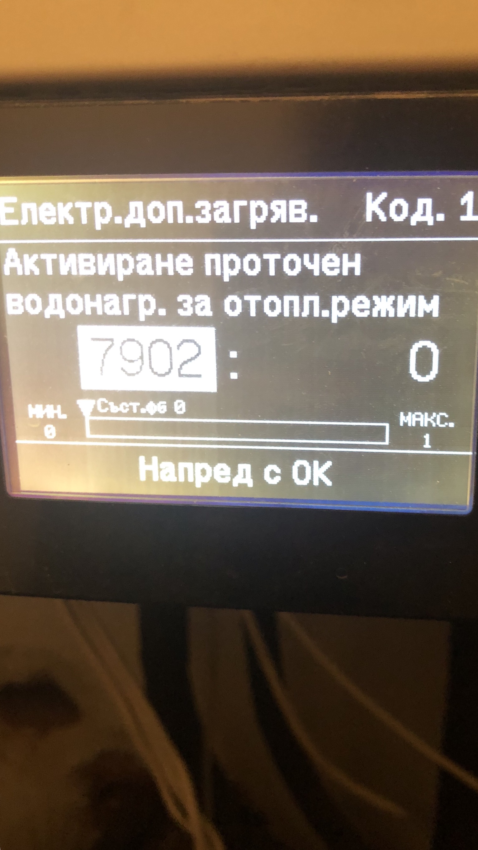

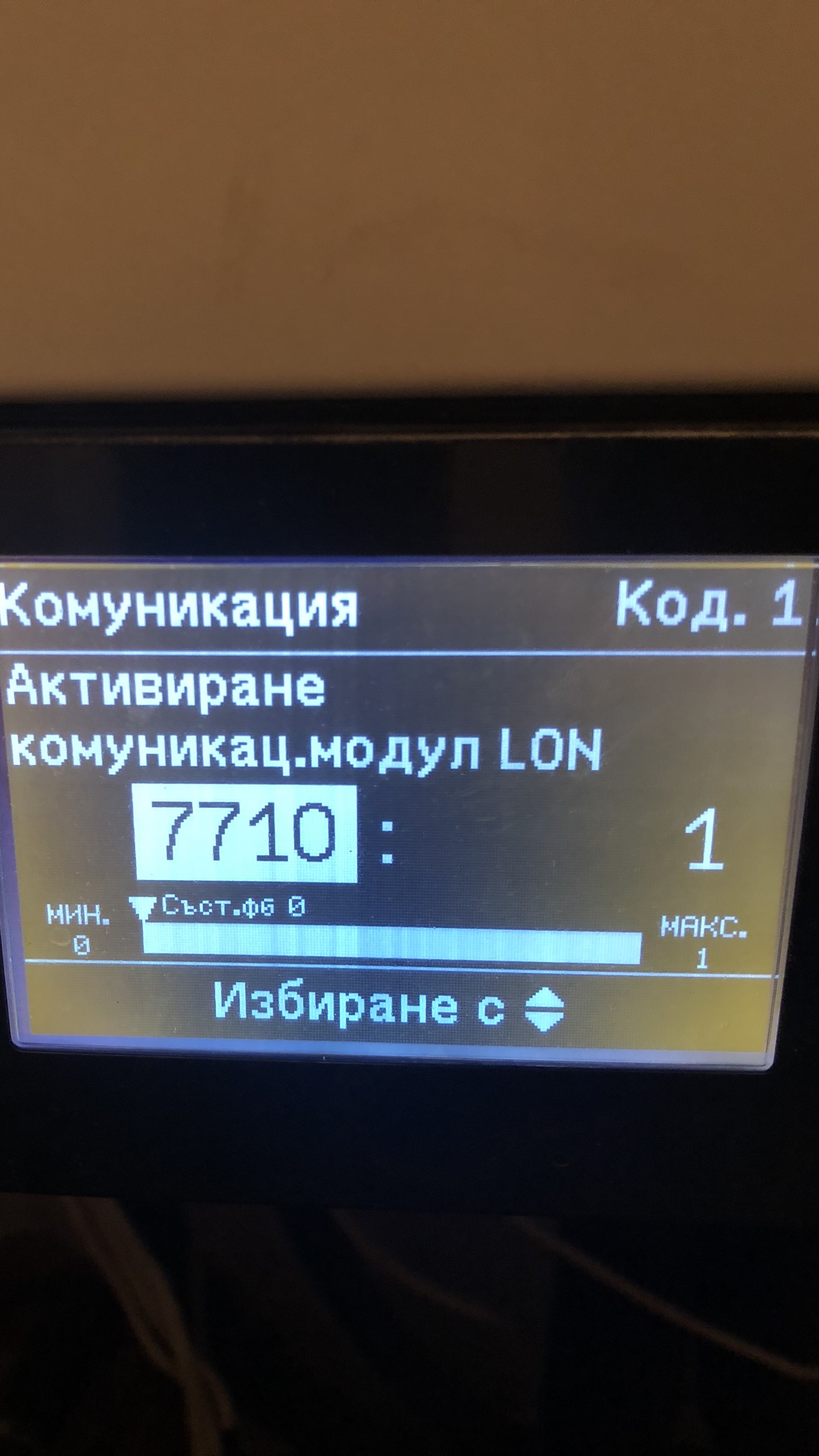

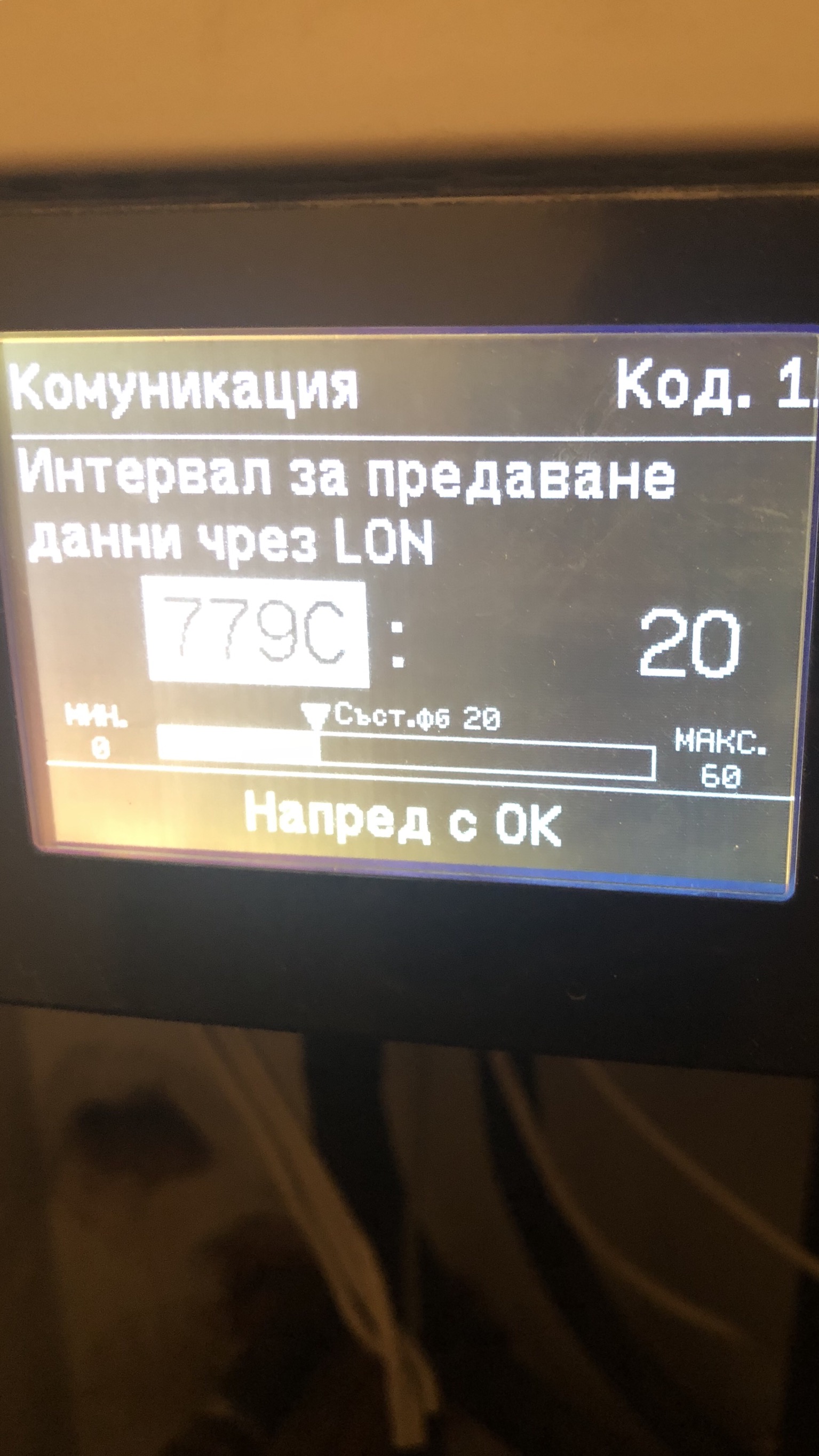

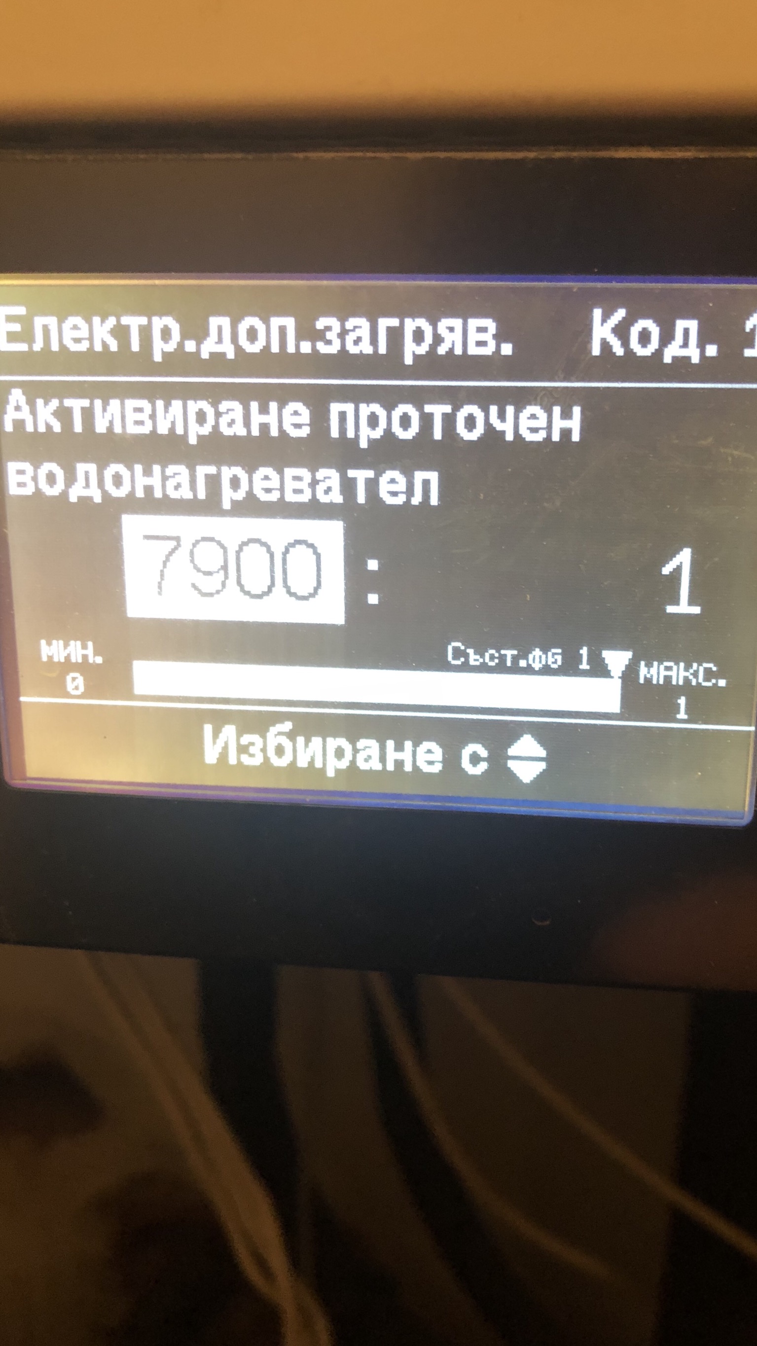

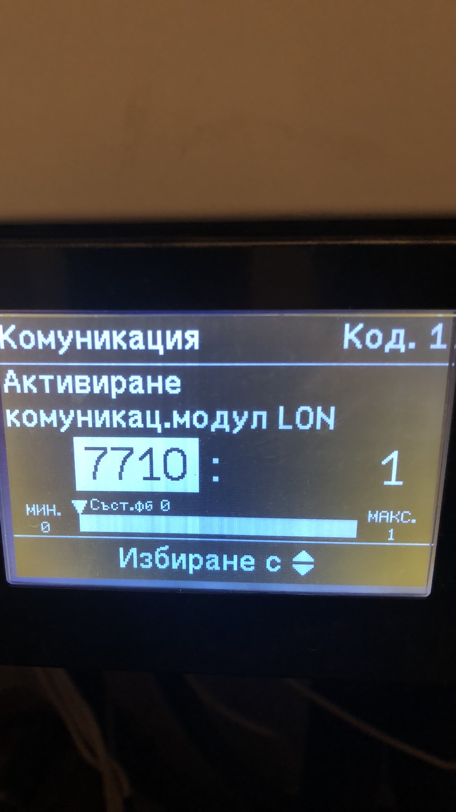

пет фев 08, 2019 7:27 am1115 написа: Да се четат само параметрите без да се променят!!!!!Това са снимки от водещата термопомпа от тази сутрин. 5707 не го видях нещо
П.П2. В същност ти само един контролен дисплей ли имаш и за двете помпи?
