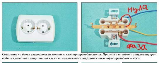

Ми добре ще продължа да му помагам.
Според мен не е добре начинаещ да се обърква с различни обЯснения на едно и също нещо.
Та сега men79 кажи занулени ли са ти контактите (имат ли мостче между нулата и пластините
които стърчат от контакта)

Тани написа:Няма монтирана ДТЗ, но ми се струва, че системата е трипроводна и тогава не се свързва мост !!!И аз това го питах преди две старници и каза три.
Мен , колко кабела ходят до контактите?
В таблото и аз виждам че влизат три жила. Следователно при желание и възможност може да се изпълни и с дефектно токова защита. Да видим как ще се справи със сегашната ситуация, но специалист ще му трябва за дтз-то.
В друга стая имаш ли при ключовете по три кабелчета?
Този кабел 'дето ще го разменяш е усукан с изолационна лента. Под нея вижда ли се основният му цвят /черен, кафяв или друг/?
След като ги размениш, провери всяка фасунга по отделно и следи дали фазата е на пъпката. Ако е обратното - оправяй и това.
