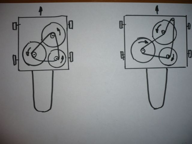

Аз също си мисля да правя косачка, но ми се иска да е с 2 диска за по-голяма ширина. 1 кВ мотор дали ще е достатъчен според вас? Също така как най-лесно мога да направя двата ножа да се въртят в противоположни посоки? Мисля си за зъбен ремък, за да може ножовете да се залягат и като ги размина на 90 градуса да не се удрят... Идеята ми още само се върти в главата ми, ако някой може да помогне с идеи, ще му бъда благодарен.
П.П. Като цяло ще се използва и за висока и поналягала трева. Издръжливостта на тънки издънки на дървета също е предимство

Ако я правиш с два ножа ,ще трябва и мотора да е по-мощен.С зъбен ремък ако я правиш,ще трябва и ролките да имат зъби,което ще е скъпо ,а при скъсване на ремъка ще се счупят ножовете ,ако са застъпени.
Аз бих я направил с обикновени ремъчни шайби и трапецовиден ремък ,без да се застъпват ножовете.
За да не остава неокосена трева ,бих изместил мястото на ножовете спрямо рамата на някакъв ъгъл /от 30 до 45 градуса спрямо оста на рамата/и като се движи косачката задния нож ще застъпва окосеното от предния.
Това е само теоритично,но на практика ще е интересно дали окосената трева от единия нож няма да пречи за изхвърлянето на тревата от другия.
Ако се стремиш ,двата ножа да се въртят в различни посоки,единия нож трябва да е изкован в огледална форма и едната гайка трябва да е с лява резба,ремъкът ще трябва да е плосък ,ролките да са бъчвообразни или прави с уширения в краищата ,за да не изпада ремъка и ще трябва още една ролка,за да може обратно въртящият се нож да се задвижва от външната страна на ремъка.
Ето две схеми по моите разсъждения:
Аз така го мисля ,надявам се и други да пишат.
