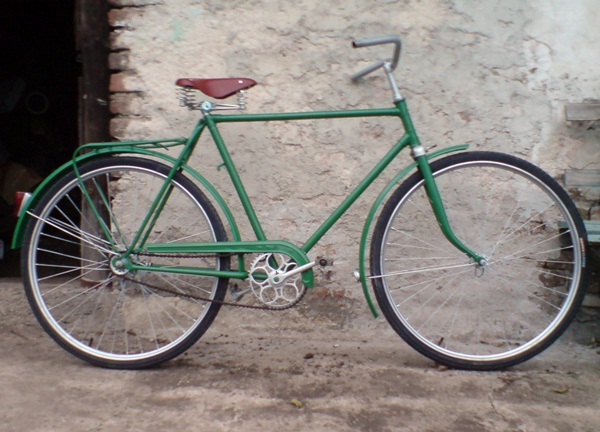

Инак в момента съживявам един стар Балкан и ще си поръчам едно 80cc двигателче тия дни. По груби сметки ще излезе около 300 кинта с доставката :rolleyes:
Надявам се автора да не се сърди, ако изкарам темата от рекламната и насоченост и я превзема, но мисля да пиша тук при евентуално развитие с моето коУело.
Ето така изглежда в момента... Все още без някои джунджурийки.

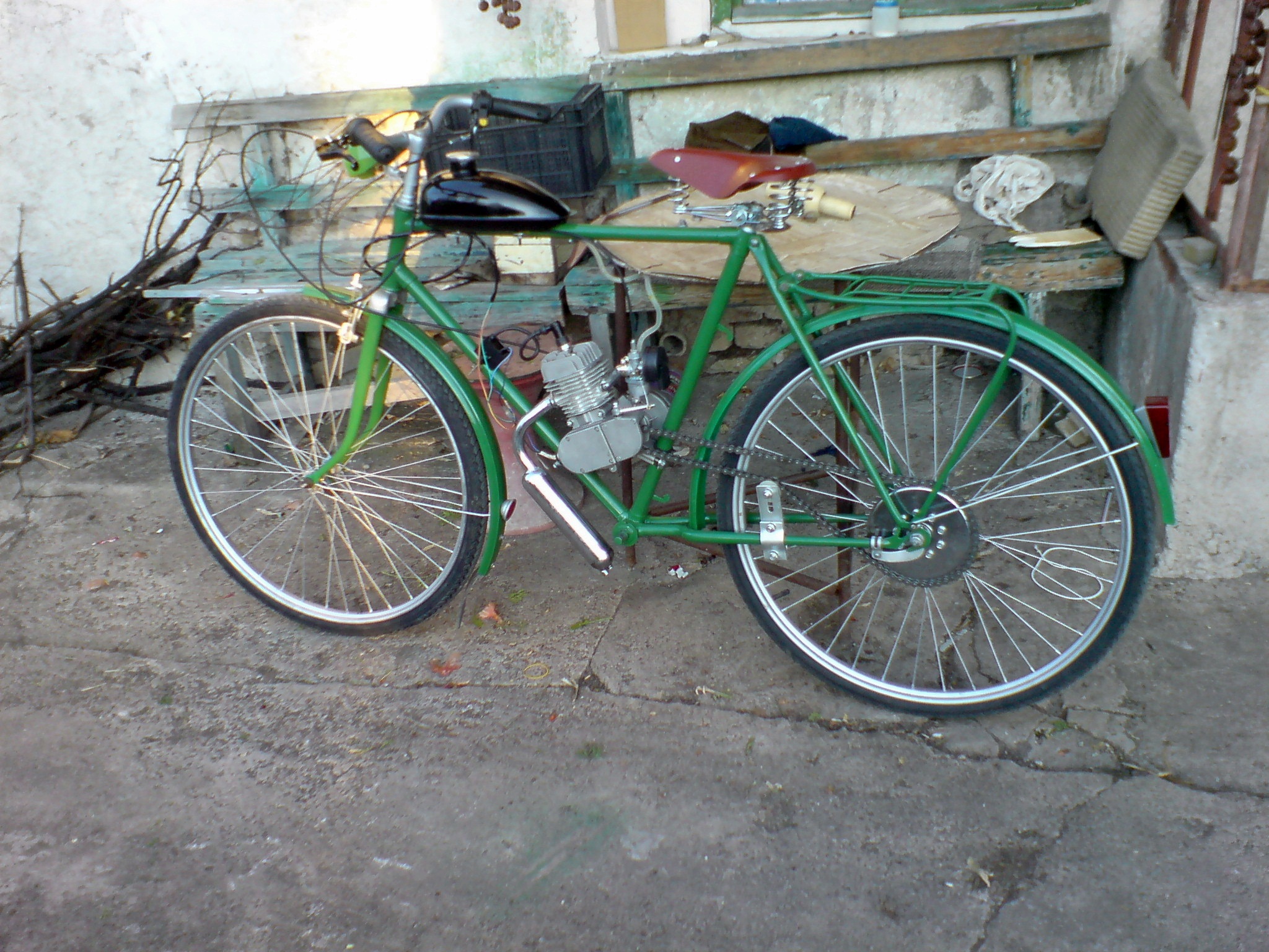

Миналата седмица направих поръчка през сайта, показа ми се потвърждение на страницата, което след презареждане изчезна. гледам в пощата си, нямам писмо за приетата поръчка, сайта нещо ламерски ми се стори, ама викам си, ще чакам... И нищо.
Вчера звъннах на телефона за връзка и човека /предполагам Пламен :mrgreen: / каза, че сайта нещо не бил наред и се разбрахме, да ми прати един кашон. Стори ми се доста аматьорска цялата история, ама всичко си дойде както си му е реда, проверих какво ми носят и го платих.
Първото впечатление беше, че нищо не изглежда чак толкова лъскаво, както на снимките. От обстойния преглед установих леееко изкривено ребро на цилиндъра, разни "мустачета" по алуминиевите части останали от отливката /може и да е бонус за по-добро охлаждане :axe: / Проверих как са затегнати болтчетата, отворих капаците от двете страни на двигатела и там сухо. Напръсках със смазка магнета и предавателния механизъм и затворих. Откъм зъбчатката има един щифт който натиска съединителя, той има смазка, ама нек'ва гняс, та и там бърсах и мазах с хубава грес. Развъртях двигателчето и като бръкнах през изпускателния прозорец РАДОСТ!!! Има хубаво маааазно масълце вътре, та не ми се налага да вкарвам аз, а и ми гарантира в някаква степен, че вътре всичко ще е наред при първоначалния старт.
Взех да монтирам и напасвам нещата едно по едно, струговахме отвора на пиниона от 37 на 47мм. Тая сглобка на пиниона обаче на живо изглежда по-надеждна :rock: И така близо 3 часа без бързане.
Слънцето взе да отива много на запад, а педалите опират в двигателя заради едни 5мм. Затова реших да им е** мамата за сега /ще ги огъвам/, щото сърце не трае, искам да го запаля.
Един тегел направих на пълен смукач и маторя припляка, върнах смукача и на втория, вече реален опит запалих :supz: Понеже нямам педали и ръчка за предната спирачка, а колелото с тая седалка ми иде височко и не мога да заора с крака, седнах на багажника и подкарах добичето. Като влезе в обороти наистина се държи много добре, и за велосипед тия 80 кубика са му предостатъчни. Изненада ме и с това, че въпреки пасивното охлаждане не загря много за 5 мин. работа на празен ход без да се движи колелото.
Не знам дали е полезно като превозно средство, щото още нямам опит с него, ама не помня от кога не се бях забавлявал така истински, по децки, както днес :weedman: И бащата го подкара по едно леко нанадолнище и 300 метра не можа да спре... ем ми беше ммнооого смешно, ем ме хвана страх да не падне, че човека все пак не е в първа младост.
Снимки от процеса нямам, щото няма нищо чак толкова уникално. Само една направих, да се види до къде съм я докарал. Остава да наредя нещата, да има търговски вид :-P
