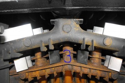

Фитилчо, малко грешна информация написа в началото. Котела ти не е 3 секционен, а 5 с мошност 45kW на въглища. После уточни секциите, но май никой не чете.
5 секции са ти достатъчни, особено ако вдигнеш котела на кутия и сложиш турболатори.
250 лв за средна секция никога не бих дал. На Виадрусите са по 80 до 100 лв и си заслужава надграждането.

3 (три) средни глидера + първият с вратите и задният с комина . Обмислям поставянето на още 2(два) средни за тотал 7(седем) секции/глидера заедно със първият и последният.

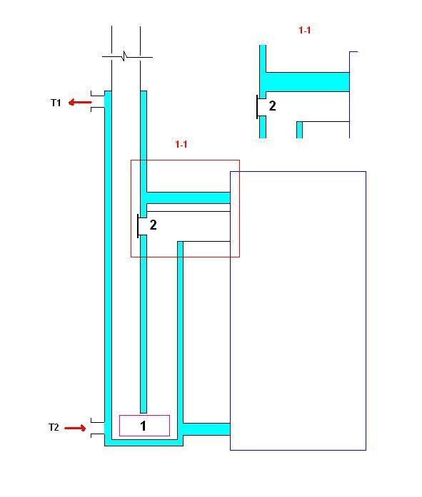

Аз си го представям непосредствено над горелката(над кутията) обаче в този си вид, котела никога няма да може да гори твърдо гориво повече, а искам да мога да се върна обратно когато пожелая, запушвайки отрязаното дъно на котела...

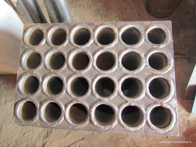

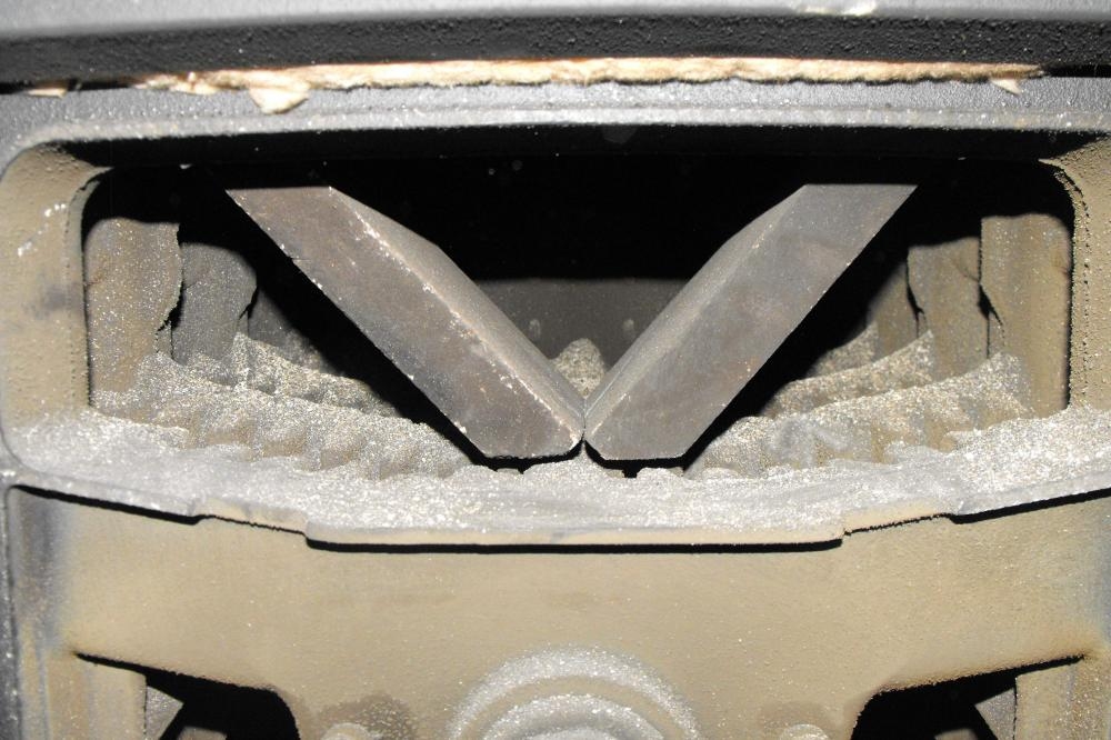

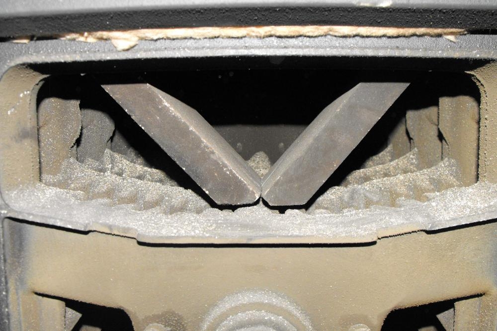

Турбулаторите ти ги показаха по-нагоре със снимки. Те са монтират и демонтират много лесно.

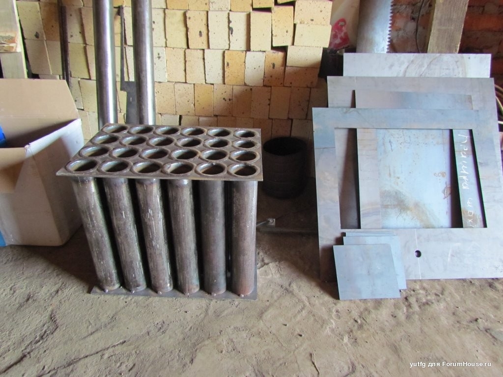

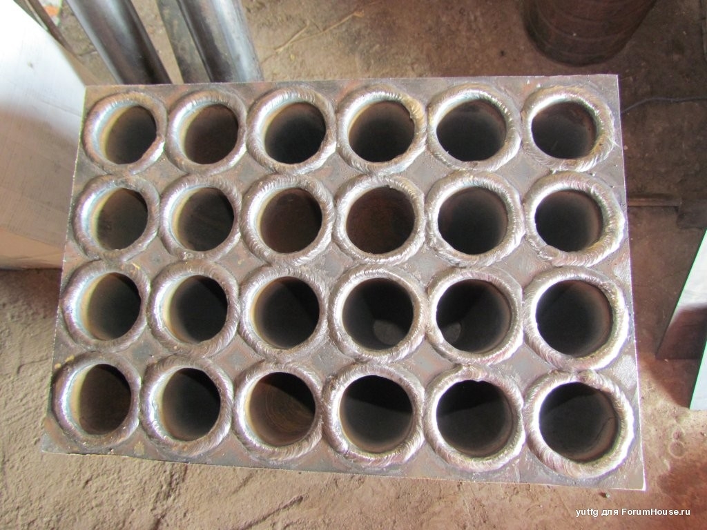

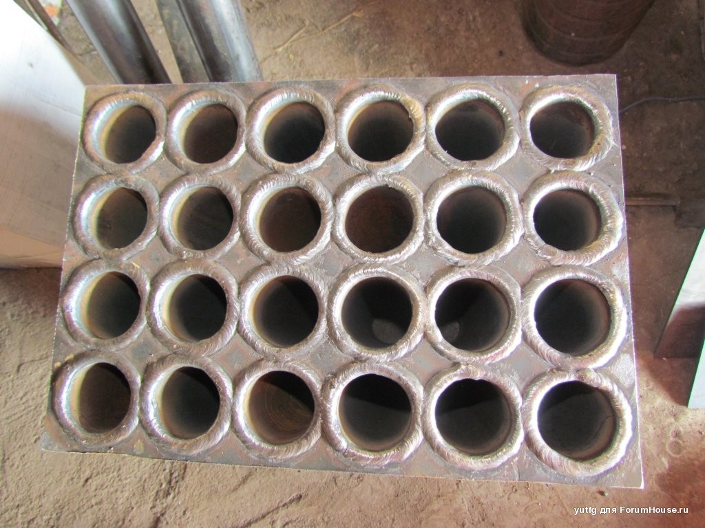

Допълнителният топлообменник може да бъде направен по много различни начини. Димогарен, ламелен, калпаковиден...
Но съвет от мен: направи го от неръждавейка. Вечен ще е, конденза си го източваш и димните газове са с много ниска температура. Има братушки с такива кондензационни топлообменици и Т на димните газове е 50-60 градуса. Източеният конденз отново го вкарват в котела и КПД то е на макс.

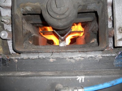

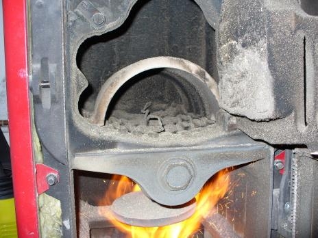

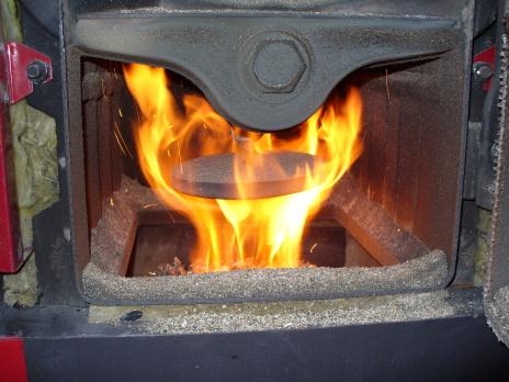

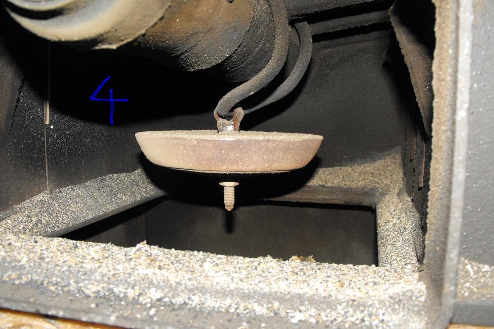

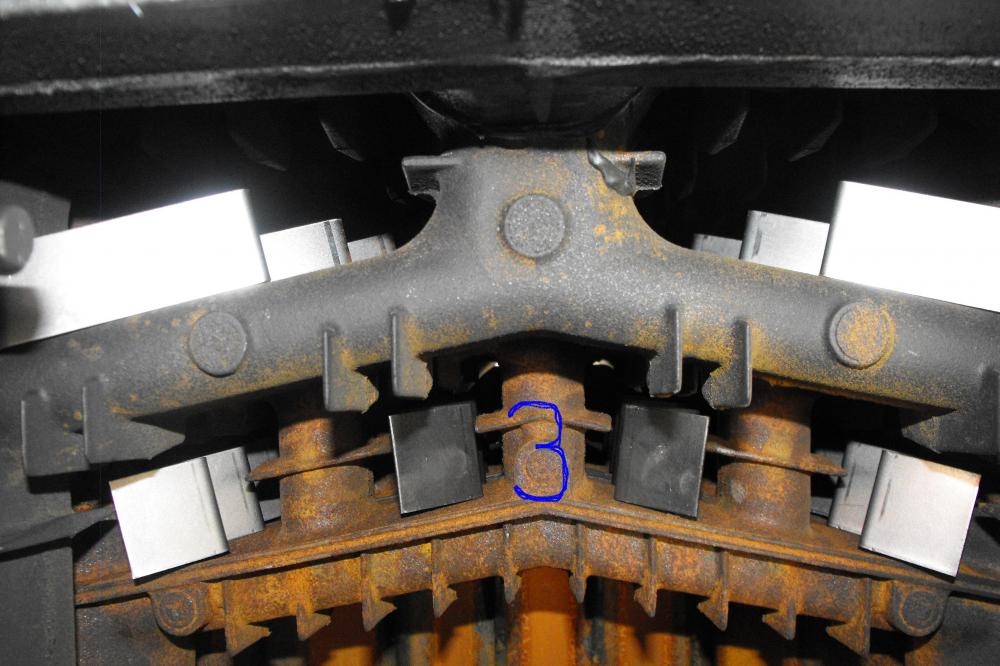

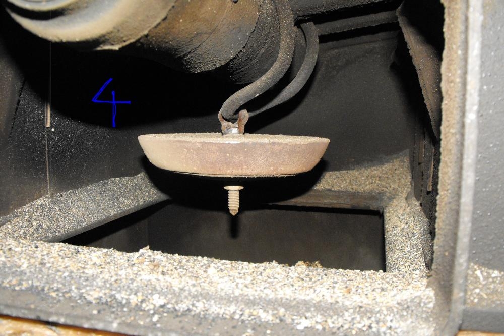

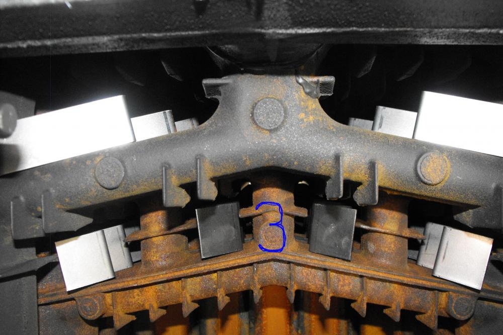

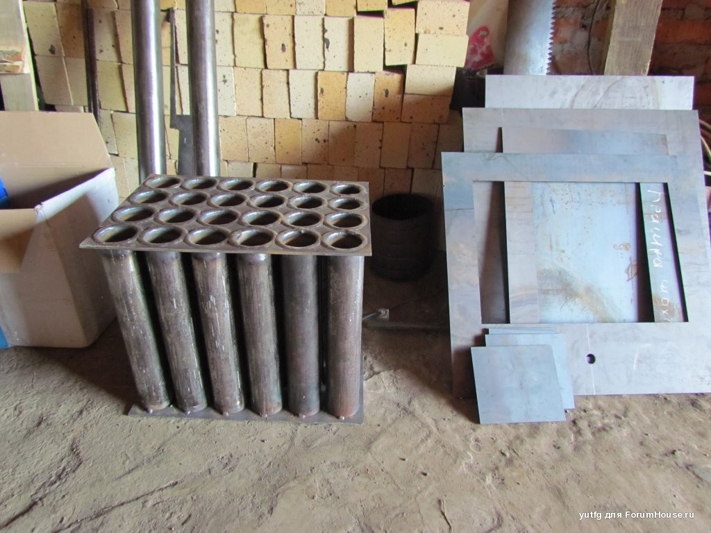

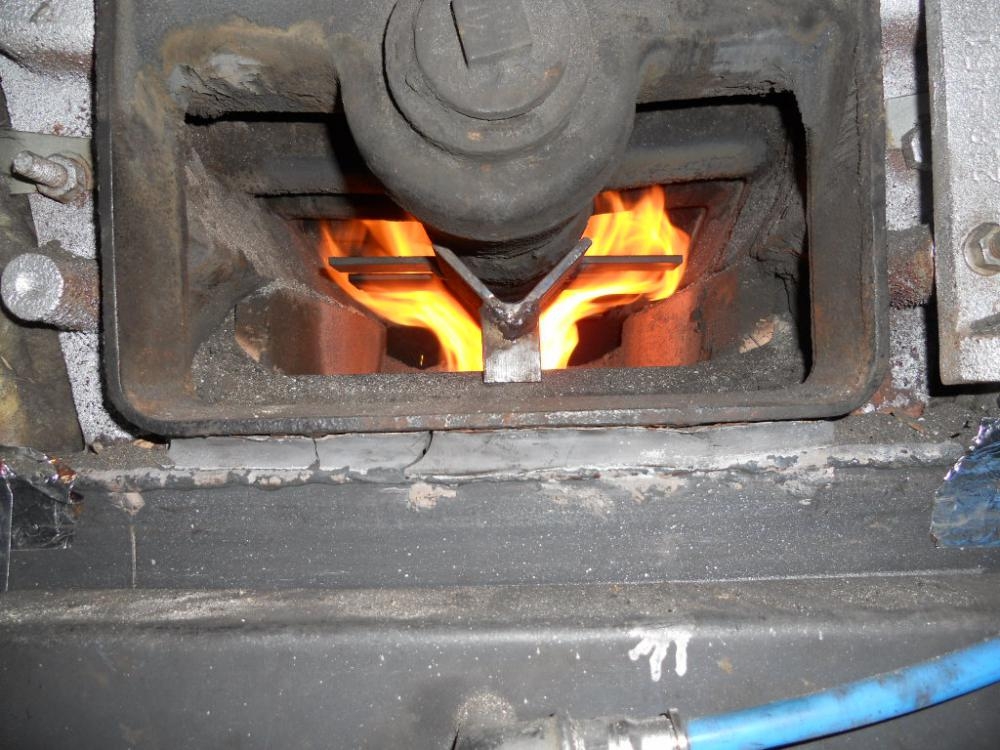

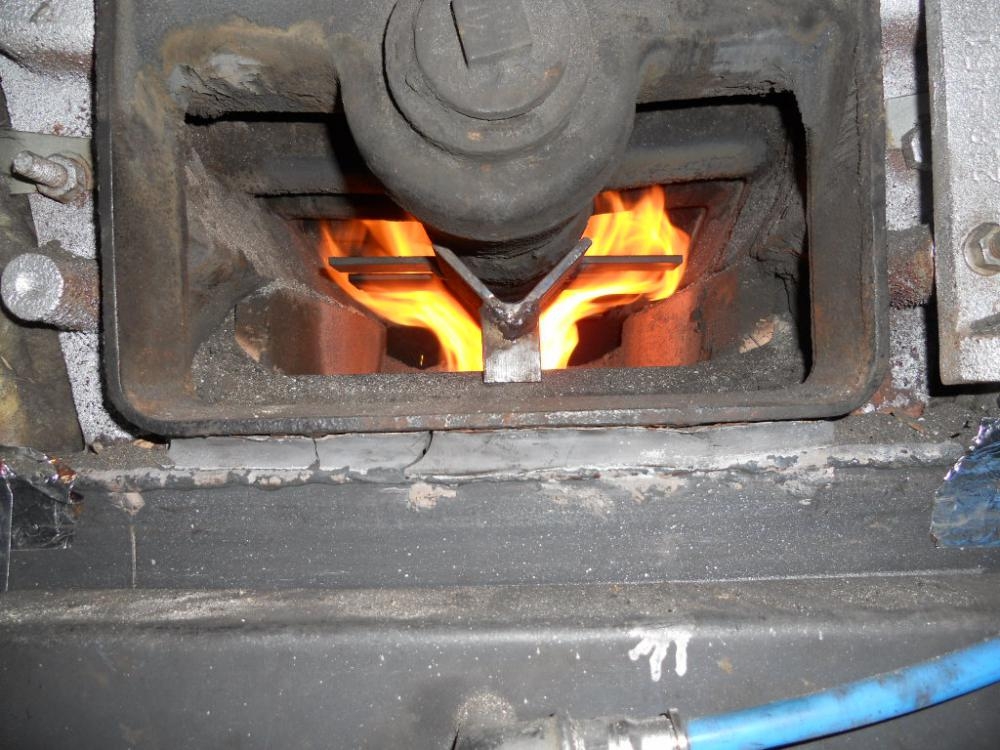

Фитилчо, ако повдигаш котела върху кутия ( което аз силно препоръчвам ) монтирай един прост отражател от шмиргелов диск като на снимките. Ефекта е невероятен. Корундовитят диска над горелката може да се нагрее над 1000-1000 градуса и се явява катализатор на горенето. Руснаците използват термина: "дожигател" т.е тази супер нагряат диск доизгаря всички недоизгорели газове образували се от твърдото гориво.

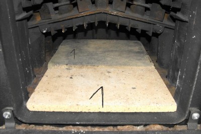

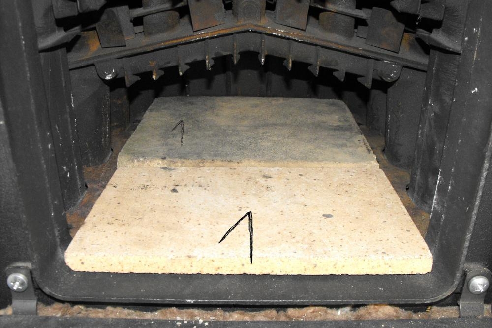

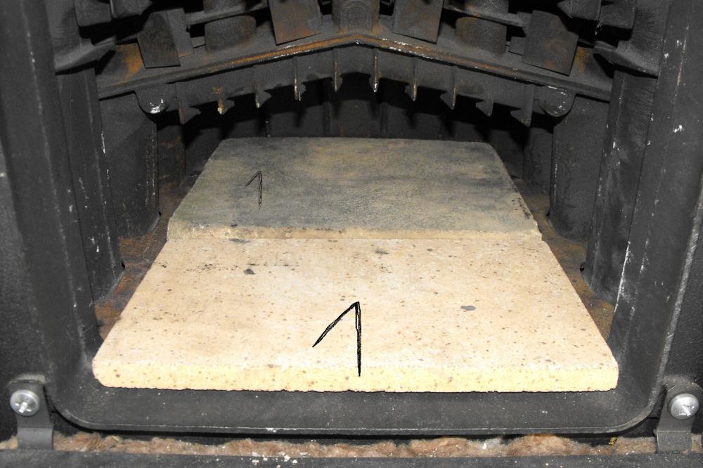

Отделно ти прикачвам снимки и на турболатори и пергради от шамотен материал. Ефекта е като от турболатор от неръждавейка. Някои руски самоделци споделят, че така ефекта е по-добър. Аз не мога да вземя отношение, но от данните за димните газове везната се накланя към прегради от шамот.

още снимки

Аз съм фен на руският: forumhause.ru и чешкият energoportal.cz

СНимката с карборундовият диск и купола на долната скара са супер изпълнение !
И нагоре вече може да си направя шамотни, по схемата на Филма със шаблона от картон !
Страхотни сте, благодаря ви !
Само не мога да разбера последната снимка, това зигзагообразни огънати ламарини ли са? :?

Да, зигзагообразно огънати ламарини са това.
