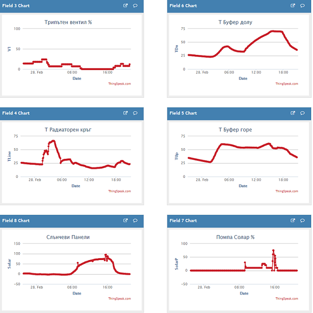

Virtex - майстор
съб яну 05, 2019 7:33 pmEvgeniy написа:
Ако искаш прескочи до Габрово да видиш моята система - Грейко с котел Симе, 1000 литра буфер, трипътен към радиаторите и термостатичен също, управление на стайните температури, трипътния и на паленето с контрол и мониторинг през интернет. Сега монтирах и 4 слънчеви колектора по 2.6 кв., но още не съм ги вързал.
Като видиш няколко вида системи (схеми) по-лесно ще си го изясниш в главата.
Ето какво става с температурите, горелката и трипътния при мен:
https://thingspeak.com/channels/272873
Въпроси:
1. На прикачените снимки на системата от днес - покачването на температурата в "буфер долу" от слънчевите панели ли е ?
2. Поканата важи ли и за други хора, търсещи подобна система :-D
Макар и да е рано за мен се интересувам от комбинирано отопление и мисля да е ТП въздух-вода + панели и пелети за най-тежките дни. Но затова - по-нататък :)
Evgeniy - майстор
чет фев 28, 2019 9:07 pmVirtex написа:
Сори, бях надалеч и без интернет и сега се прибрах.
1. Да - от слънчевите панели е вдигането на температурата.
2. Всеки колега от форума е добре дошъл, ще се радвам да обменим идеи.
Все пак трябва да се има в предвид, че аз по-скоро експериментирам и резултата не е гарантиран. Ето докато ме нямаше тази нова система за разпределение на температурата в буфера е загряла долната част повече от горната и някъде пластмасата е поддала на около 70 градуса и в момента буфера е почти без вода, а слънчевите панели си стоят сухи.
