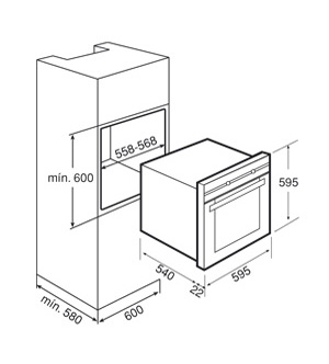

Твърда връзка означава че няма контакт и щепсел. Кабелите се фиксират в неразглобяемо съединие. Което е скрито например под онзи панел във викиват който си показал.
Демек е просто кутия за клемите и кабелите #-o и няма да има значение как ще ги напъхам вътре, кабелите влизат от долу в кутията, клемите са си вътре (стига да са свързани правялно по между си) и те така?

Освен това би трябвало конструктивно да имаш няколко сантиметра свободни отзад, през които минават кабелите.
brum - майстор
Можеш да пуснеш кабелите в ниското. Ако капака на твърдата връзка пречи на фурната нямаш друг вариант.
Вземаш си още две двойни WAGO клеми и 1.5 метра кабел 2х4мм2. Те са за кутията дето е в стената. Твърдата връзка дава е тази ситуация две предимства. Кабела ще е фиксиран (без нея ще си виси от клемите и ще ги опъва) и ще имаш изолация над връзките (ако фурната подпре нещо няма да е кабел, а капака над кабелите. Последните твърди връзки дето съм вземал са точно това - капак и легло за фиксиране на кабела. На Легранд се оказа, че клемите вътре се продавали отделно...

Уширението на дъното на шкафа е за охлаждане. Предполагам в упътването пише, че освен него трябва да има и 3-4мм фуга между горния край на челото на фурната и долната страна на плота.
Повикай все пак познатия електротехник. Сам ще успееш да смениш кабела, но е полезно (не и задължително) многожичните кабели преди свързване към печката или плота да се "обуят" с гилзи, които събират жичките и не позволяват болтчетата да ги разкъсат, а не си струва да купуваш скъп инструмент само за 6 гилзи. За към WAGO-то гилзите не са необходими, тези които са предложили по-напред без проблем захващат и многожични кабели. Разбира се това е въпрос на избор.
