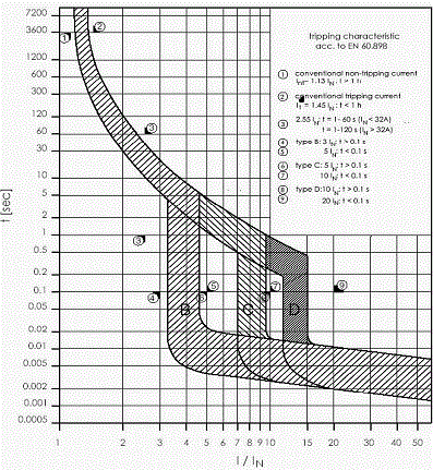

Времетокова характеристика на трите вида предпазители:
Това е графика на времето за изключване в зависимост от съответната кратност на токовото претоварване.
времетокова характеристика.gif (46.19 KиБ) Видяна 2418 пъти
Всъщност, това са три отделни графики за всеки тип предпазител, които са наложени една върху друга.
Графиките не са линии, а полоси (ивици), поради споменатите по–горе производствени и температурни отклонения.
Харатерни области и точки от графиките:
Вижда се, че кривите на термичната защита са хиперболични и не се различават до кратност 15.
Ако отсъстваше електромагнитната защита, при претоварване над тази кратност нагревателят ще изгори и е безсмислено да се чертае графика.
Вертикалните полоси за трите вида предпазители илюстрират времето за изключване, което се определя от електромагнитната защита.
За времена по–малки от 0,02 секунди полосите на електромагнитната защита стават отново почти хоризонтални, защото върху времето за изключване оказва влияние механическата инертност на котвата, както и индуктивността на намотката (Тя ограничава нарастването на тока).
Характерни точки от графиката:
1. При кратност равна на 1,13 – термичната защита не трябва да изключва за време над 1 час (non tripping current).
2. При кратност 1,45 защитата трябва задължително да изключи за време по–малко от 1 час (tipping current).
3. При кратност 2,55 времето за изключване трябва да е от 1 до 60 секунди за презпазители с номинални токове под 32 А и от 1 до 120 секунди за номинални токове над 32 ампера.
4. За предпазител с крива "В" и кратност 3, времето за изключване е над 0,1 секунда, като при кратност от 3,3 до 4,7 има състезание между термичната и електромагнитна защити.
5. За предпазител тип "В" при кратност 5 времето за изключване е под 0,1 сек.
6. За предпазител тип "C" и кратност 5 времето за изключване е над 0,1 секунда, като при кратност от до 7 до 9,7 също има състезание между термичната и електромагнитната защити.
7. За предпазител крива "С", при кратност 10 времето за изключване е под 0,1 сек.
8. За предпазител с крива "D" и кратност 10 времето за изключване е над 0,1 секунда, като при кратност от до 13 до 15 също има състезание между термичната и електромагнитната защити.
9. При кратност 20 времето за изключване е под 0,1 сек.
При защита на електродвигатели, които имат кратност на пусковия ток до и над 7 се ползват предпазители крива "D".
За битови консуматори обикновено предпазителите са крива "В", но при селектиране, главните предпазители в ГРТ–то се избират крива "С", при условие, че няма каскадиране (Няма разлика в номиналните токове на главния предпазител на апартаментното табло и този в ГРТ–то).
Всъщност, изборът на типа предпазител при известен максимално консумиран ток зависи от проспектния ток на късо съединение – Ipsc, който се изчислява, но най–лесно е да се измери със специализиран уред.
Така например, при предпазител с номинален ток 50 ампера, крива "С", токът на късо съединение, при който той ще изключи е от 250 до 400 ампера.
Ако е тип "В", токът на късо съединение, който ще го изключи, е от 150 до 250 ампера. При измерен Ipsc под 250 ампера слагането на тип "С" по този критерий е нецелесъобразно.

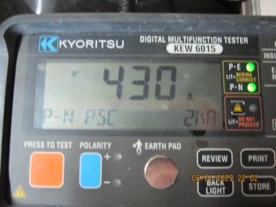

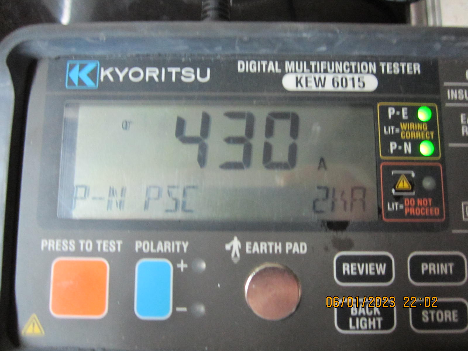

Това е измерен проспектен ток на късо съединение на кухненски токов кръг, изпълнен с проводник 4мм2, като мрежата е въздушна и абонатът е апендикс. Тъй като инсталацията е двупроводна, проспектният ток на късо съединение – Ipsc(P–Е) ще е същият като този, който е показан – Ipsc(P–N).
Ipsc–то е голям, поради професионална деформация. Захранването е трифазно, а ракордеманът на къщата е 10мм2 (бакър), като ракордеманите между ГРТ и етажните табла са 8мм2 (две двойки по 4мм2). Нулите са отделни за всеки етаж, въпреки трите фази. Силовите токови кръгове също са 4мм2 и не ме питайте как съм връзвал контактите!
Навремето мазачите ми казваха, че това е инсталация на електроцентрала.
При малки токове на късо съединение е опасно да се слагат предпазители с големи номинални токове, криви "С" и "D", защото има опасност електромагнитните защити да не изключат и термичните да се запалят. Също и намаляването на сеченията на инсталацията при горното условие е опасно – Ipsc–то ще е малко.
