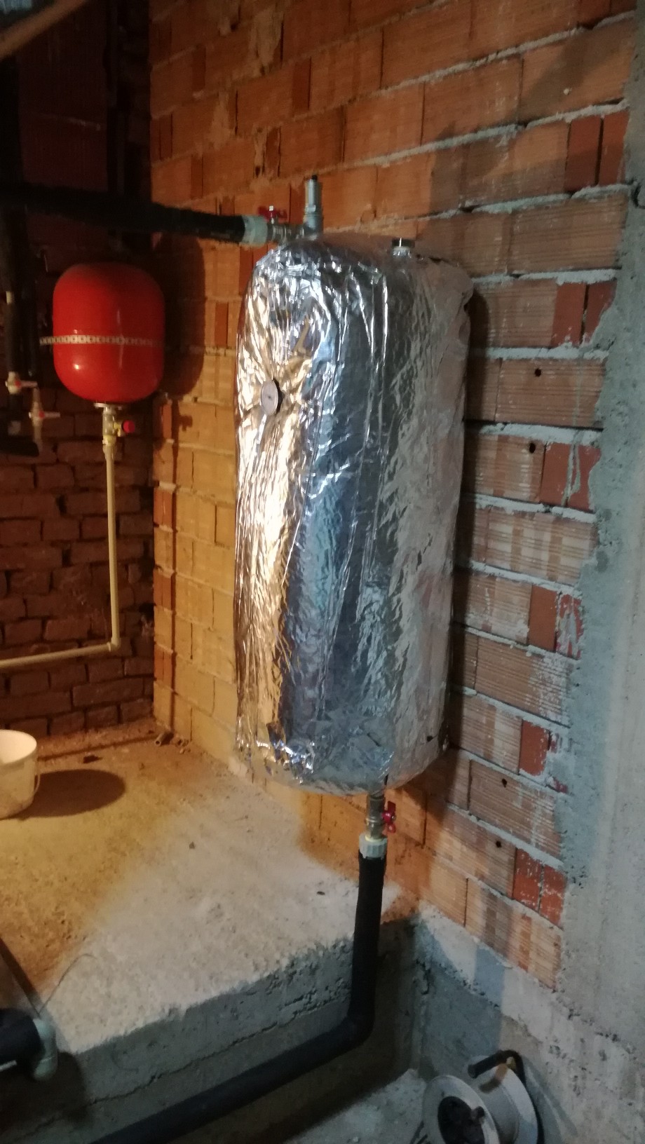

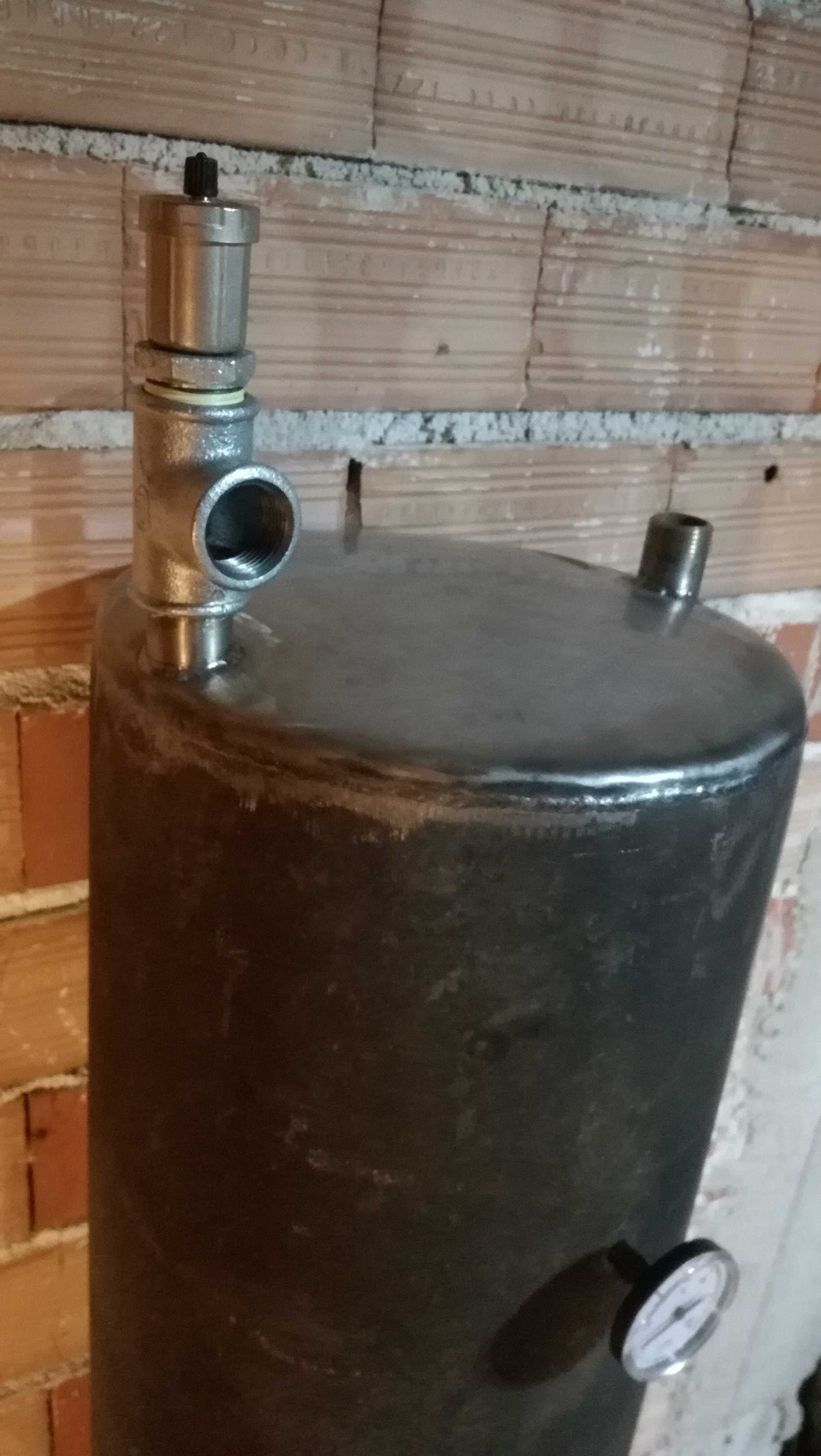

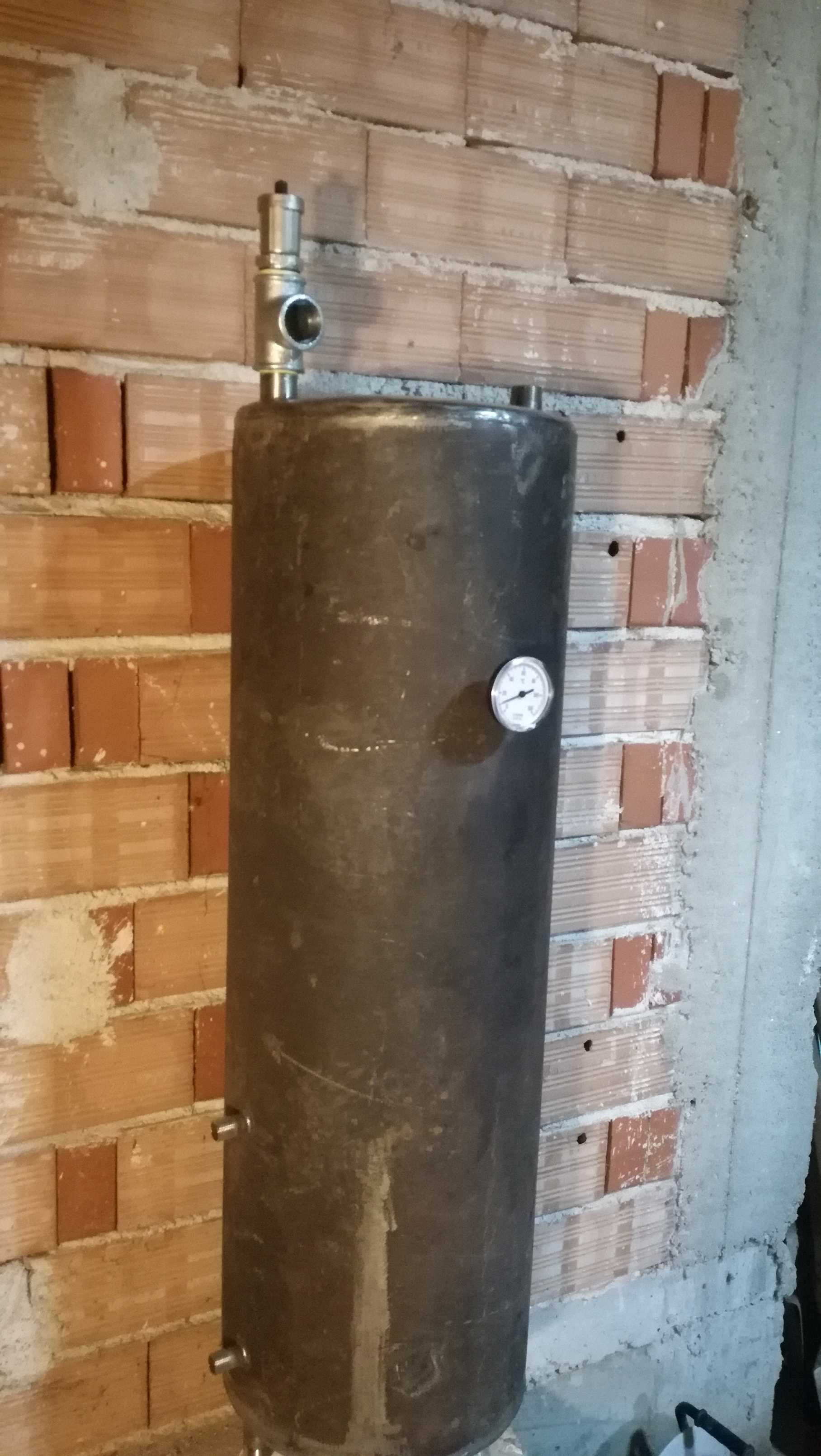

Ето какво сътворихме тия дни с един майстор,80л със серпентина,термометър,и по два извода горе и долу,за да могат да се правят експерименти.Той ще е само за проба,за да вида как ще се държи ТП с on/of циклите,и започвам да мисля за нещо максимално голямо,според ограниченото място с което разполагам,защото 80л са доста малко за ТП вода-вода.
Тези дни ще имам резултати.

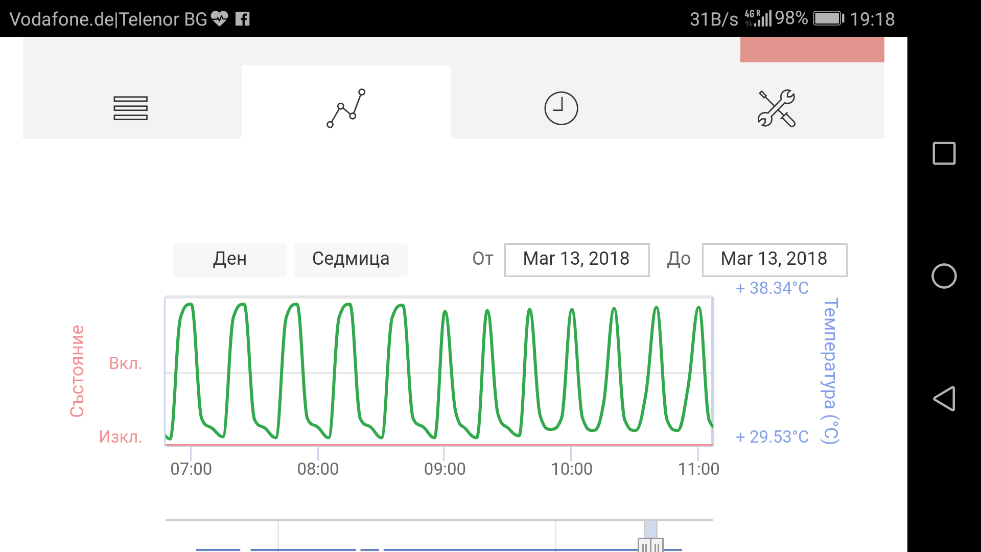

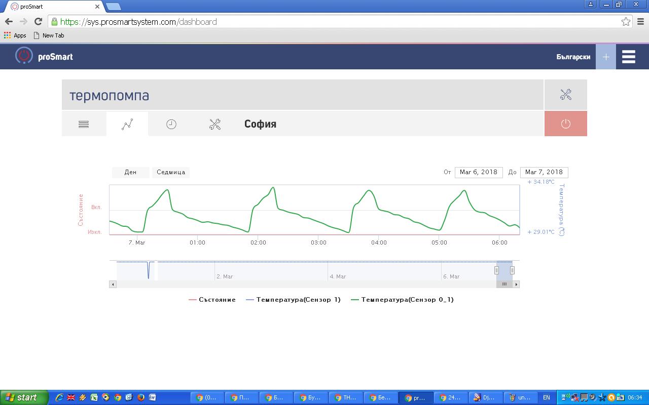

Хистерезиса може да е 15гр.В момента е 9,5.On-32,5 of-42гр.Това е при положение че къщата нямя външна изолация,и подържам 21-22гр в стаите.В момента циклите на ТП са 3 за 1ч,или 10м-on,10м-of.Когато намаля хистерезиса на 8гр,(34гр-on 42гр-of)циклите стават от порядъка на 7м-on,7м-of.Отоплението е изцяло подово,6-кръга+електрозадвижка на всеки кръг+5стаини термостата(в хола 1термостат управля 2кръга)Идеята ми за буфера е,когато в дадена стая термостата притвори кръгът(кръгът не се затваря напълно)ТП да разреди циклите,в момента е обратното.
шоп - майстор
Предполагам @Hursa питаше при работеща помпа колко е делта Т то на подаващата и на връщащата вода от и към кондензатора. ТП работи по-добре с малка разлика...5 градуса е ОК
Монтирай смело буфера....сам ще се учудиш, колко ще е ефективен дори само с 80 литра обем. После предполагам много бързо ще направиш и максимално голям според мястото :)
Преди да монтирам последователно буфера на връщащата вода ТП работеше 6 мин и почиваше 20. Жал ми бе за компресора, а и страдаше КОПа, защото на ТП и трябват 1-2 мин да влезе в режим.
Сега ТП работи 20 мин и почива 70 мин
vlado320 - помощник
[quote="шоп"]Предполагам @Hursa питаше при работеща помпа колко е делта Т то на подаващата и на връщащата вода от и към кондензатора. ТП работи по-добре с малка разлика...5 градуса е ОК
Несъм мерил температурата защото съм командировка,но скоро и това ще стане.А буфера вече е вързан,и ефект има,макар частичен,като се има впредвид малкия обем,Он-оф циклите намаляха от 3на2 за 1ч.и ТП работи по малко,от колкото почива.Остана проблема за който писах в предишният пост,когато някой от стаините термостати притвори даденият кръг към стаятя,циклите на ТП се увеличавет.Ще се опитам от телефона да дам графика
