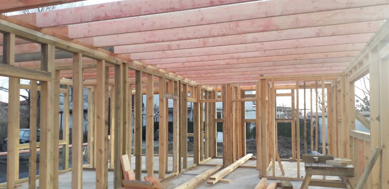

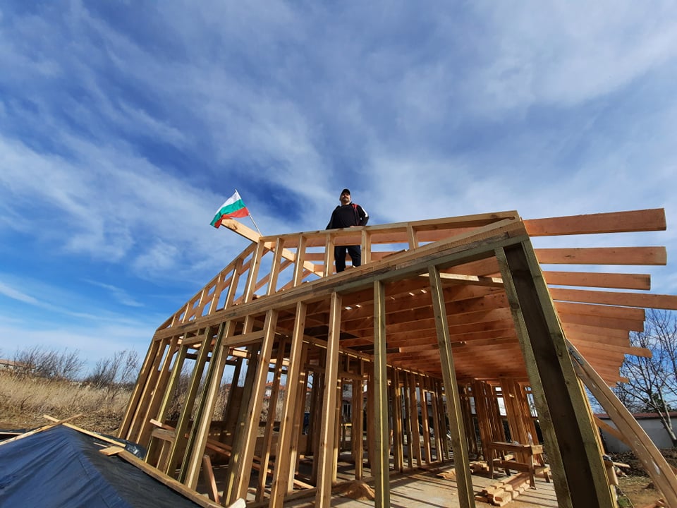

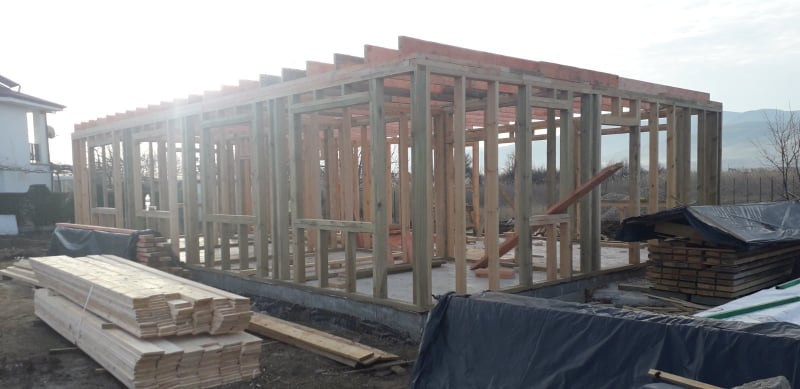

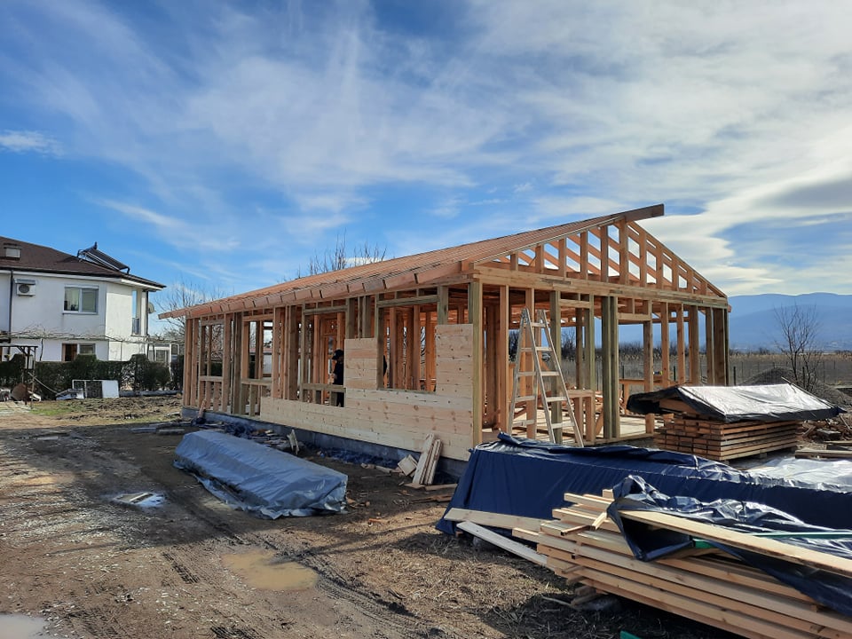

ср фев 10, 2021 6:43 pmшоп написа:
ср фев 10, 2021 7:44 am2metraninja написа:
Показах му снимки и вече разбра каква е работата баща ми.
Ами покажете и във форума!
Може някаде много да бъркате и да получите съвет навреме да оправите грешката.
Показвам разбира се:
Имам и видео как обикалям около цялата конструкция и се вижда отвсякъде, ама не знам как да го кача тук.
Днес трябва да са донаслагали и контрарешетката на покрива за термопанела и да са направили стената на мястото на комина.
