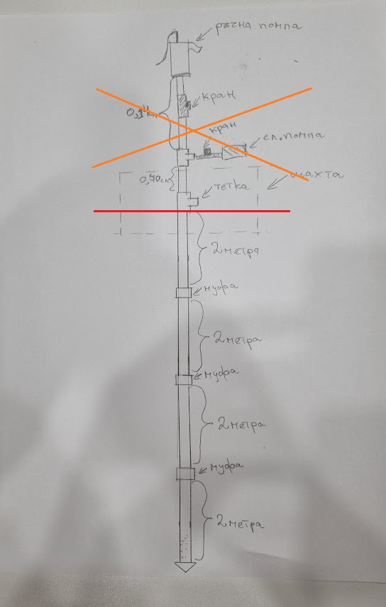

съб авг 17, 2024 11:04 pmGeorgi345 написа:
Вече съм напълно сигурен че няма как да изтърва от последната тръба нагоре понеже за 10 пъти казвам че съм навил всичко наново днес.
Крановете са на 1 година сферични.
А относно че се намира изтърването. Как да го намеря???? Като може и да изпуска от някоя от муфите на тръбата което много ама много ме съмнява!
И в такъв случай няма много варианти като гледам!
Дали изтърва от муфите в земята и крана може да провериш още утре. (днес е вече е късно ... :) )
Махаш всичко НАД червената линия - тетки и особено кранове!!!
На резбата която става след махането на тетката над червената линия навиваш възвратния клапан.
Над възвратния клапан слагаш ръчната помпа и НИЩО ДРУГО - тетки-метки и други такива.
Просто тръбата в земята с възвратен клапан и ръчната помпа.
Така ще РАЗБЕРЕШ дали някоя от долните муфи изпуска. И след ден под клапана и в помпата водата трябва да е налична.

P.S. И с=да не забравя... Постове като този:
съб авг 17, 2024 11:05 pmfbr написа:
Нали за това ти пишем няколко човека вече, да пуснеш втора тръба със смукател накрая, вътре в съществущата тръба.
ВЕДНАГА ги ИГНОРИРАШ. Ама наистина веднага и въобще не им обръщаш внимание!!!
Тези "няколко човека" с нищо не ти помагат, но те насочват да си осакатиш сондажа.
Или защото самите те са се прецакали, или защото са свикани да си прецакват клиентите по най-лекия и печеливш за тях начин.
P.S.2
Снимките? И пак ... СНИМКИТЕ ???

съб авг 17, 2024 11:58 pmhidrazin написа:
Успех!
P.S.2
Както Ви казах още там където сте сложили червената линия съм сложил възвратен клапан който държи цялата система която съм направил нагоре вчера наново, навил съм кълчища и съм намазал с блажна боя . Така че не виждам смисъл защо да махам тетките и крановете, като възвратния клапан е най отдоло тоест под тетката и пак казвам той държи цялата система нагоре над него да не изпуска.
Днес отивам сутринта да напомпя, отварям крана помпя и беше изтървала наложи ми се 5 пъти да напомпя и тогава изкара вода. Може би има някакъв останал вакуум вътре.
И сега стигам до извода че или изтърва някъде от муфите което много ама много ме съмнява или долу в надупчената тръба някоя от дупките се показва. Не знам вече и аз...
Ако може да кажете мнение?
