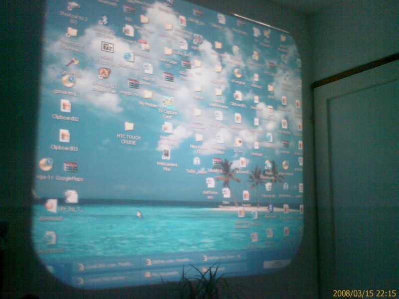

Ето това е образа с лампа тип пура 500 вата 9900 лумена.

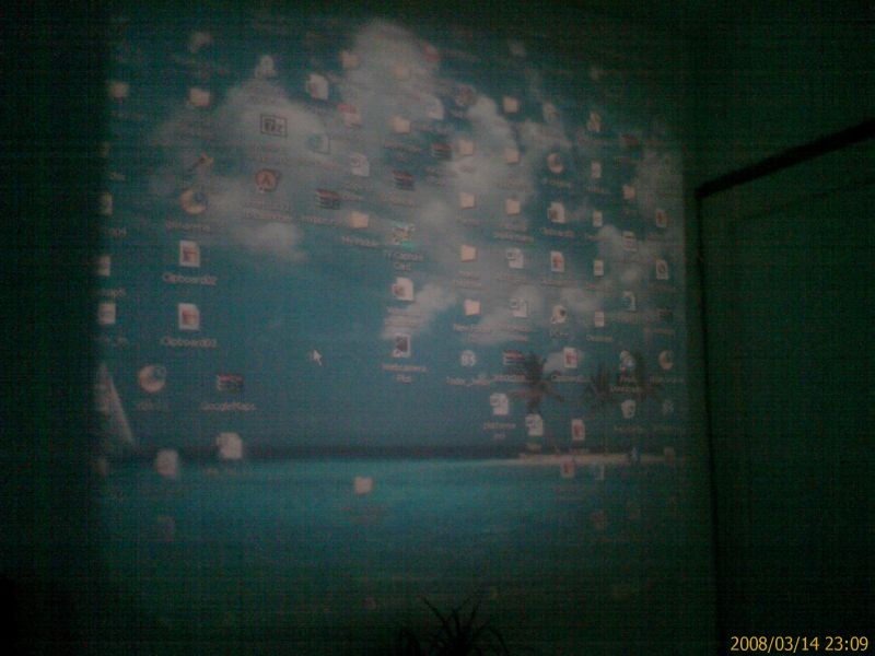

А това е образа с оригиналната лампа - 220 волта 650 вата. - Но за съжаление има живот под 50 часа и струва 32 лева . :shock: :?

Аз се затрих от форума за известно време, че на службата ни цъфнаха едни проверки и беше голям гърч. На мен ми изглежда, че на едната снимка на kikokiko ( с неоригиналната лампа ) по краищата има по-малко светлина от колкото в средата и искам да попитам това от снимката ли е или явно самия рефлектор трябва да се направи за пурата точно.

По въпроса за рефлектора на лампата от прожектор (тип пура) - както и да пробвах все екрана не е равномерно осветен, а и лампата не свети достатъчно силно, въпреки че е 500 вата. - Тези лампи не стават за проектора.
