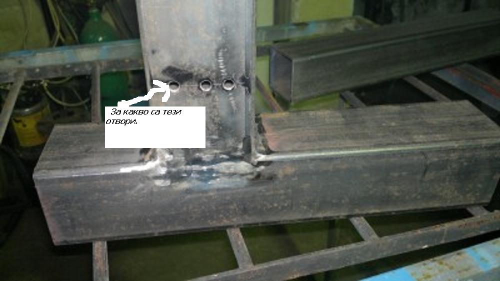

Днес си направих още някои експерименти. Нагревателна свещ от дизелова печка спокойно си пали пелети и много вероятно е да ползвам такава вместо кантал. Все пак стои в пламък над 1800градуса без да изгори.
Ето каква ми е идеята за вътрешността на камината. Нарисувал съм само долната част. Конуса ще е направен от шамот и най отдолу ще е свещта да ги пали. Отстрани също ще има отвори за въздух - един вид да се получава и малко като пиролиза. На пътя на пламъка ще има една пръчка която като се разширява от температурата и ще дозира въздуха, за да поддържа един и същ излишък на въздух(ламбда). Доколкото намерих нещо в нета ламбдата трябва да е около 1,4-1,5. Мощността ще се определя от дозатора. Той ще подсигурява оптималното количество пелети за съответната мощност, а с възуха ще се регулира изгарянето им за единица време.
Та през отпуската до коледа ще направя конуса и ще го пъхна в камината за да замеря интересуващите ме параметри на пламъка и скоростта на изгаряне на пелетите. Конуса отвътре ще го измажа с шамот. Дано издържи за експеримента :)
Колега,ако насадиш конуса в/у подходяща за долния отвор на конуса тръба ,квадратна или кръгла ,затапена на 100мм след него, според мен ще подсигуриш безпроблемно притока на въздух и една клапа за реглаж ,а точно под конуса може да се прореже тръбата от долната страна и с една плъзгаща заглушка да се почиства от изпадналата пепел.Разбира се в конуса трябва да има на дъното скаричка.
