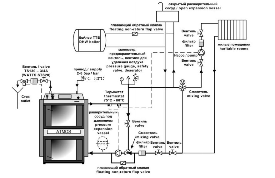

пет фев 22, 2019 8:30 pmvrangelov написа:мерси за скицата но пусто нищо не и разбирам.извини ме за некомпетентноста ми.пет фев 22, 2019 4:24 pmvladimir_85 написа:Добре е, че си се постарал. Трипътният не е така. Разгледай схемата долу, тя е от Атмос, и ако ти харесаш нещо, може да се опиташ да си го откраднеш.
ето това успях да измисля.не знам до колко съм се справил.системата ще е отворена.въпрос колко литра разширител да и сложа?
трябва ли ми датчик за температура на помпата и ако да на колко градуса трябва да я настроя?
ще имам ли разлика в температурата на радиаторите?
Аз не бих ти препоръчал отворена система, освен ако камината не те задължава.
