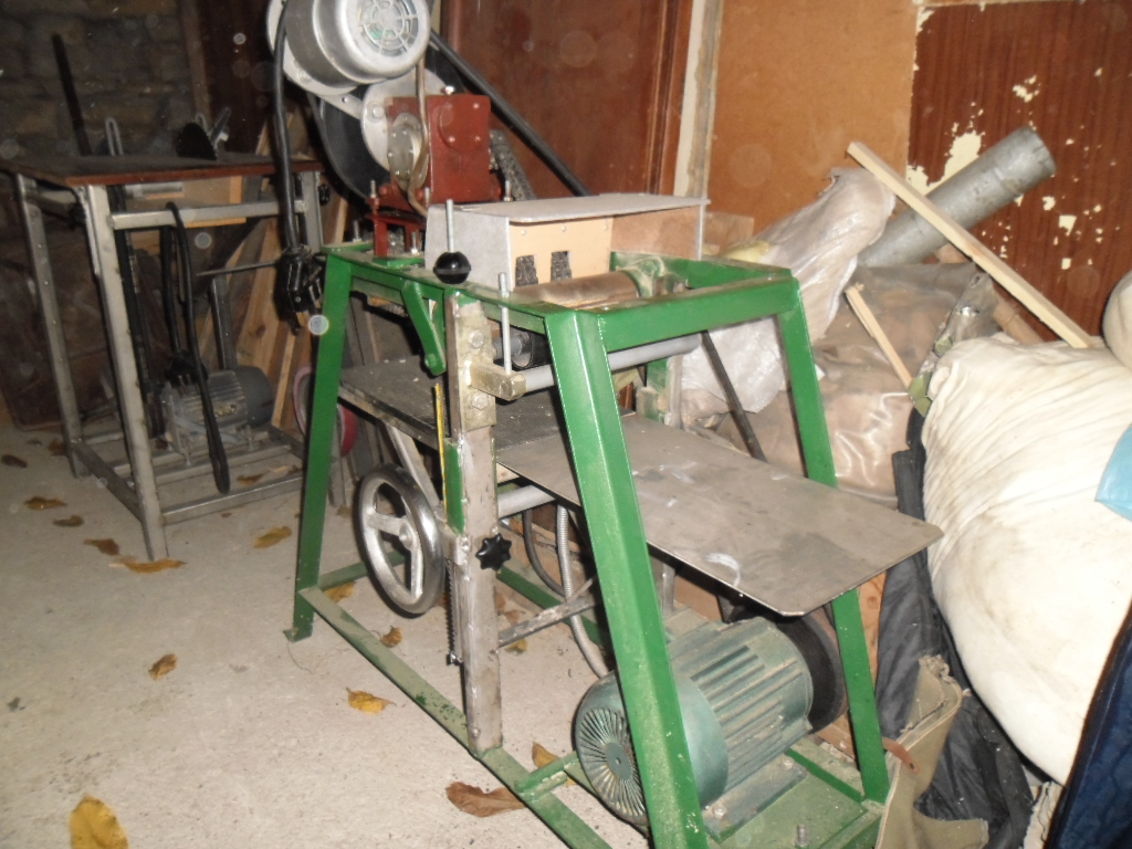

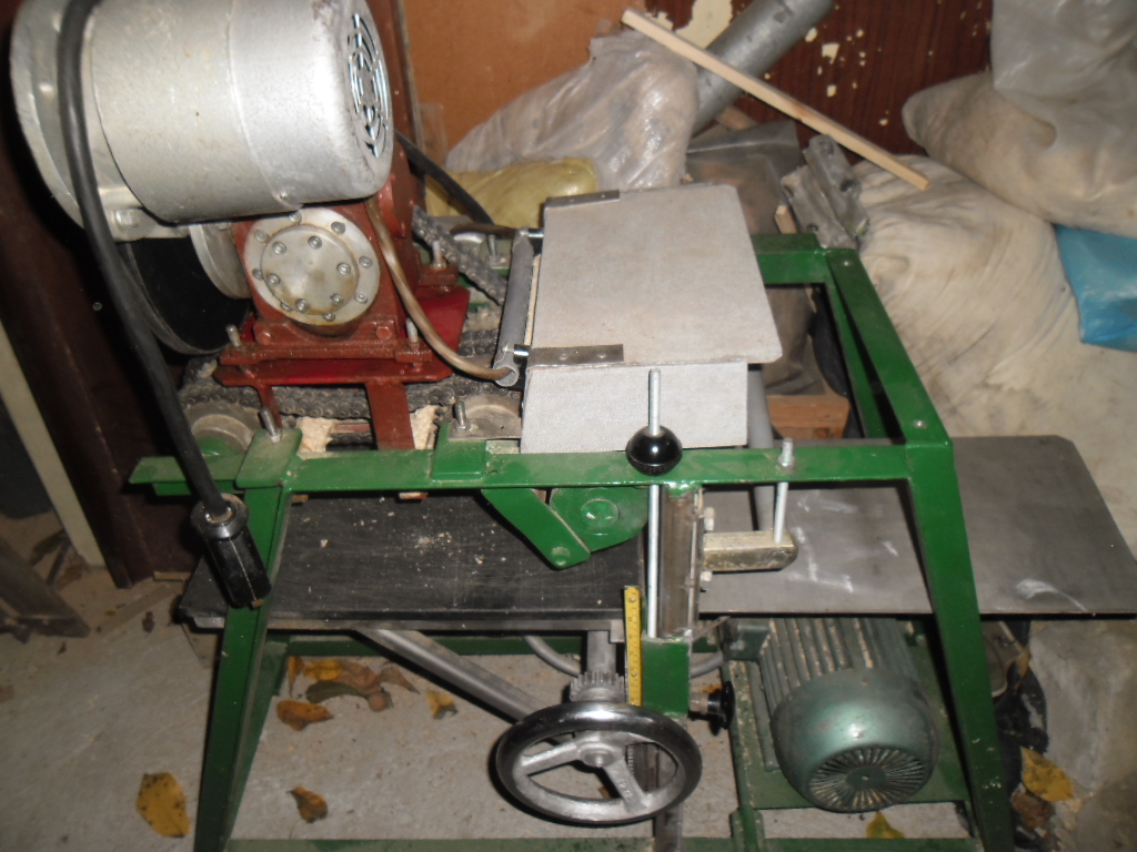

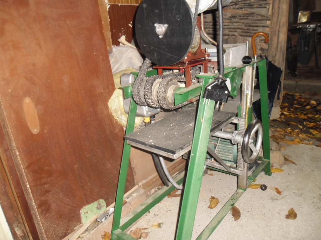

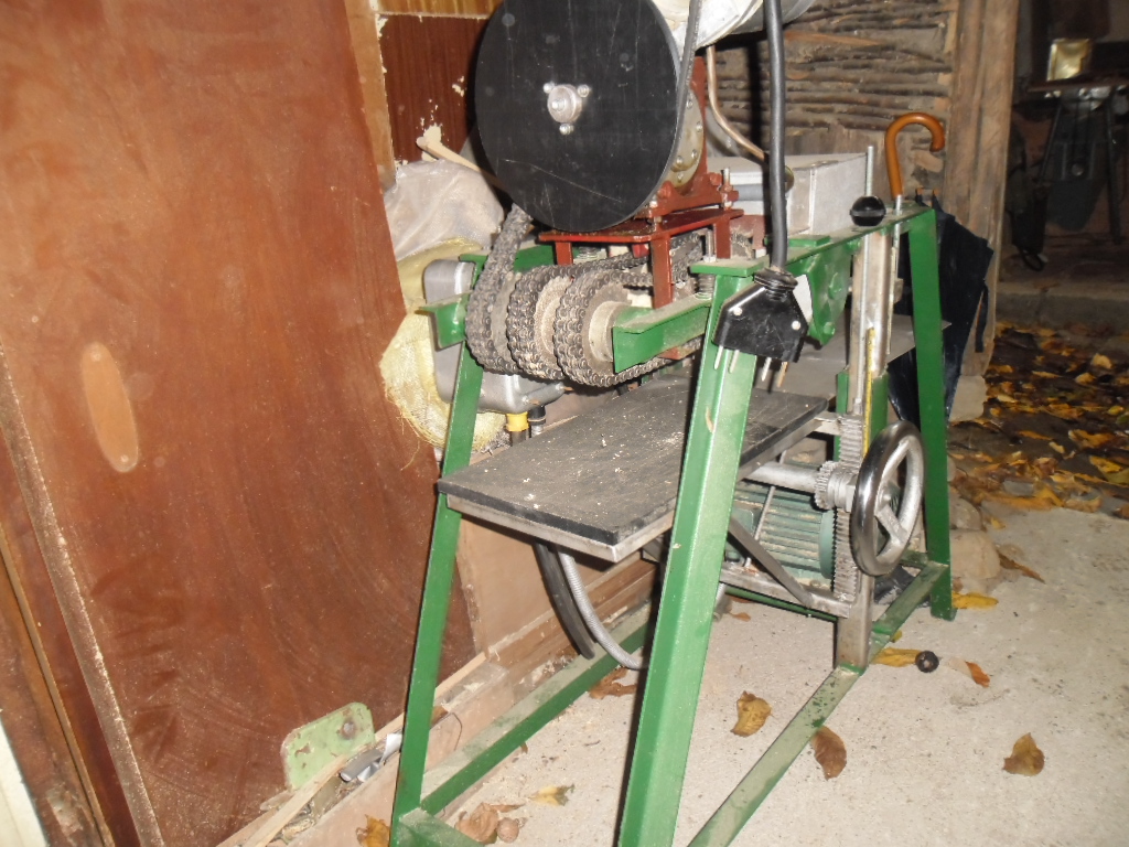

Какво ще кажете за този щрайхмус?Изглежда собствено производство,но много добре и масивно направено.Предлагат ми го за 400лв.,но нямам трифазен ток,и или трябва да ги преработвам на 220 волта,но дали ще имат мощност,или да ги сменям с монофазни?Дайте акъл моля!
markov_75 - специалист
Вече си имам абрихт на Рачо Ковача :supz: Машината си е чисто нова и въобще не работено с нея.Още не съм я пробвал как рендосва,но съм сигурен че ще се представи добре.Сага и правя стойката и я пускам в действие.Остана само да си начеша и последната ми(за сега :-D)краста за щрайхмус.Скоро ще ходя да видя на живо по-горе показата машина,и да си попълня колекцията от машини.
profesionalist_wood - майстор
От тази ли която ти пуснах в ЛС? Айде ще черпиш :partyman:
EDI - майстор
Е сега , на лични.Я давай тука да я видим. :partyman:
