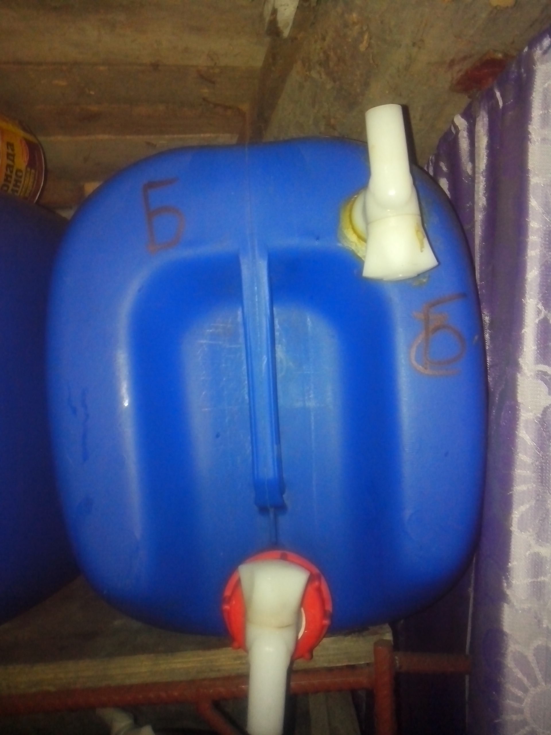

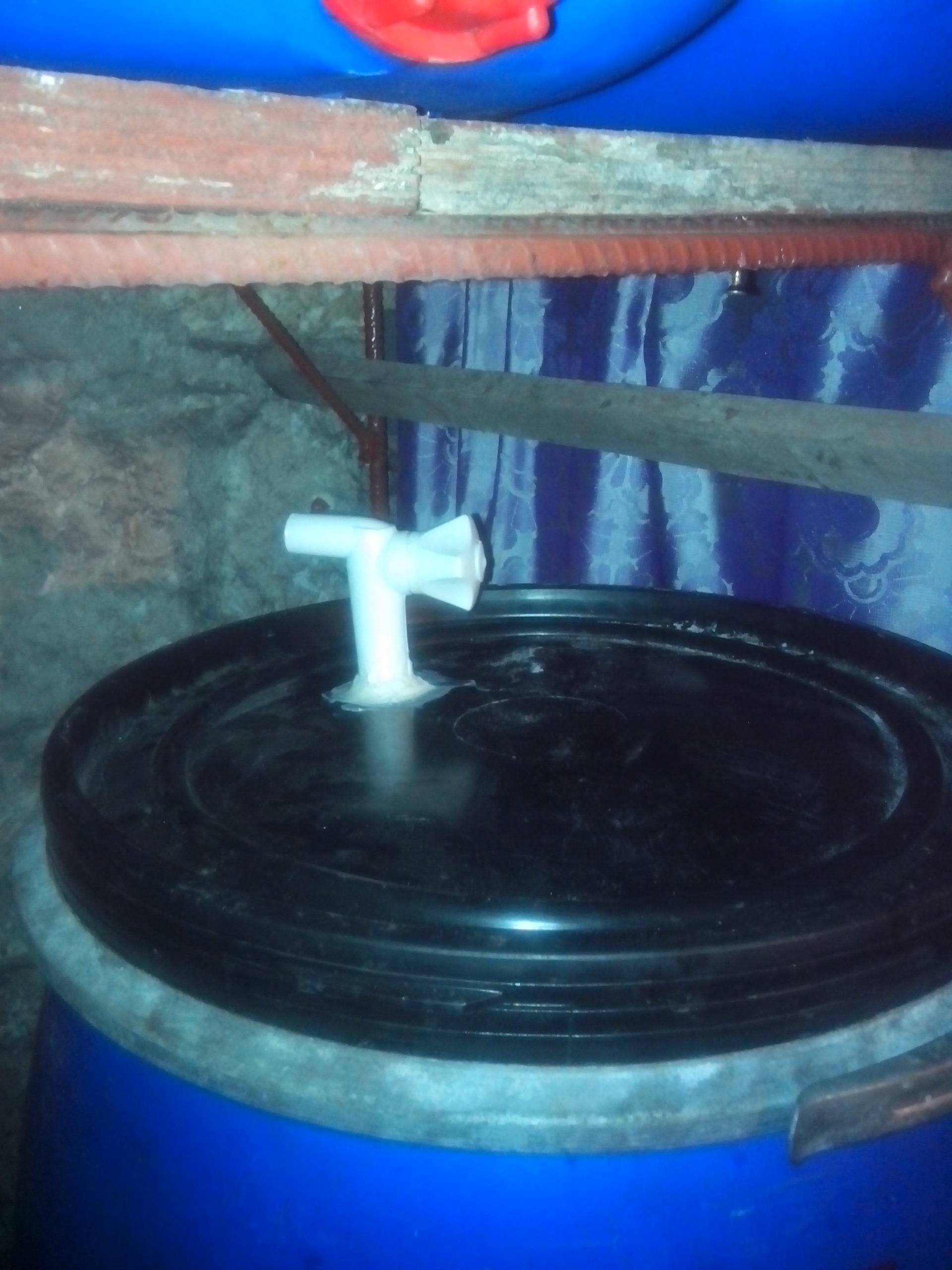

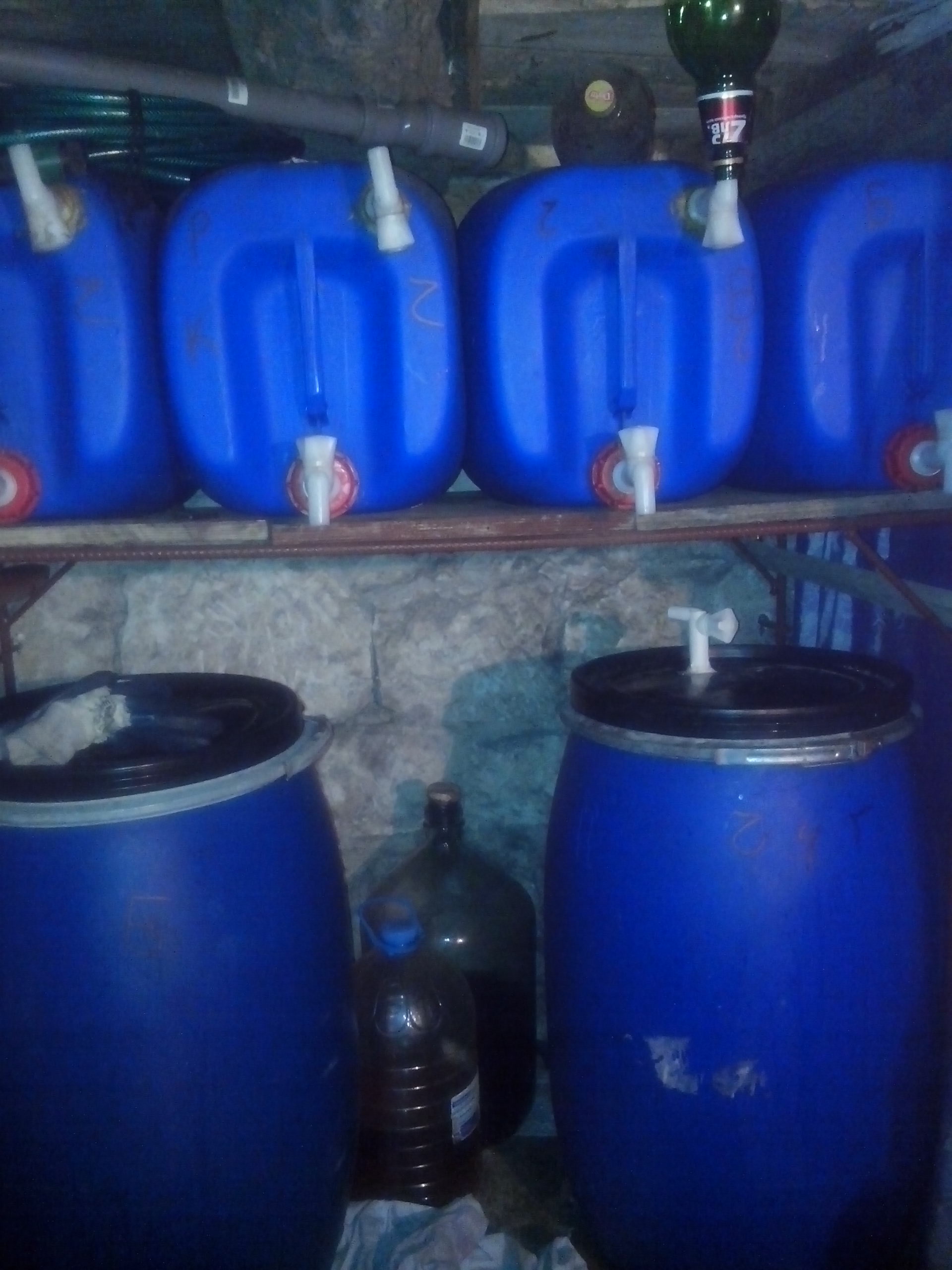

Днеска ще ти покаже друга захарност на смляното грозде .Не се е темперирало (20гр) трябва да е ширата за да тим покаже верните градуси. Днеска градусите ще са ти поне 24 . Слага се 1гр серниста на 1кг грозде или 100гр на 100 кг смляно грозде.Времето за приготвене на дрождите е 1ч,30м по определена схема .100гр захар се разтварят във 2л хладка вода около 37гр.във друго шише по голямо или туба от минернерална вода 5л се слага 200мл от приготвения захарен сироп и се добавят дрождите,след 15 мин се добавят още 200мл сироп ,след 15 мин 400мл сироп ,след 15 мин 800мл ,след още 15мин и останалото количество сироп и пак се изчаква 15 мин и дрождите са готови . 24ч след слагането на дрождите се слага и (ДАФ. ДИАМОНИЕВ ФОСФАТ) активатор на дрождите .Бъркаш сутрин и вечер материала .За да го преместиш в друг съд за тиха ферменация захаромера трябва да ти показва 0гр това означава че бурната ферментация е приключила обикновенно е 5-6 дена .След това го прехварляш в друг съд слагаш 1гр серниста киселина на 1л вино затваряш бидона плътно и изчакваш 15дена през това време вече се е избистрило.После го прехвърлям в друг чист съд(туби) и започвам дегустация със приятели

kapanec написа:След това го прехварляш в друг съд слагаш 1гр серниста киселина на 1л вино затваряш бидона плътно и изчакваш 15дена през това време вече се е избистрило.После го прехвърлям в друг чист съд(туби) и започвам дегустация със приятелиНе слагаш ли воден клапан?

А борите ли се по някакъв начин с останалия в бидона въздух (кислород) при тихата ферментация? Някъде четох (може и тук да е), че някои изпускали едно патронче за сифон (СО2) в бидона. СО2 бил по-тежък и измествал въздуха (в което обаче силно се съмнявам - дифузия). Ама не съм виждал такива патрончета от поне 15 години. Друг начин, за който се сещам е с балони и от някой заварчик с телоподаващо и въглероден двуокис, но тогава вече рискувам да го уморя от смях...
