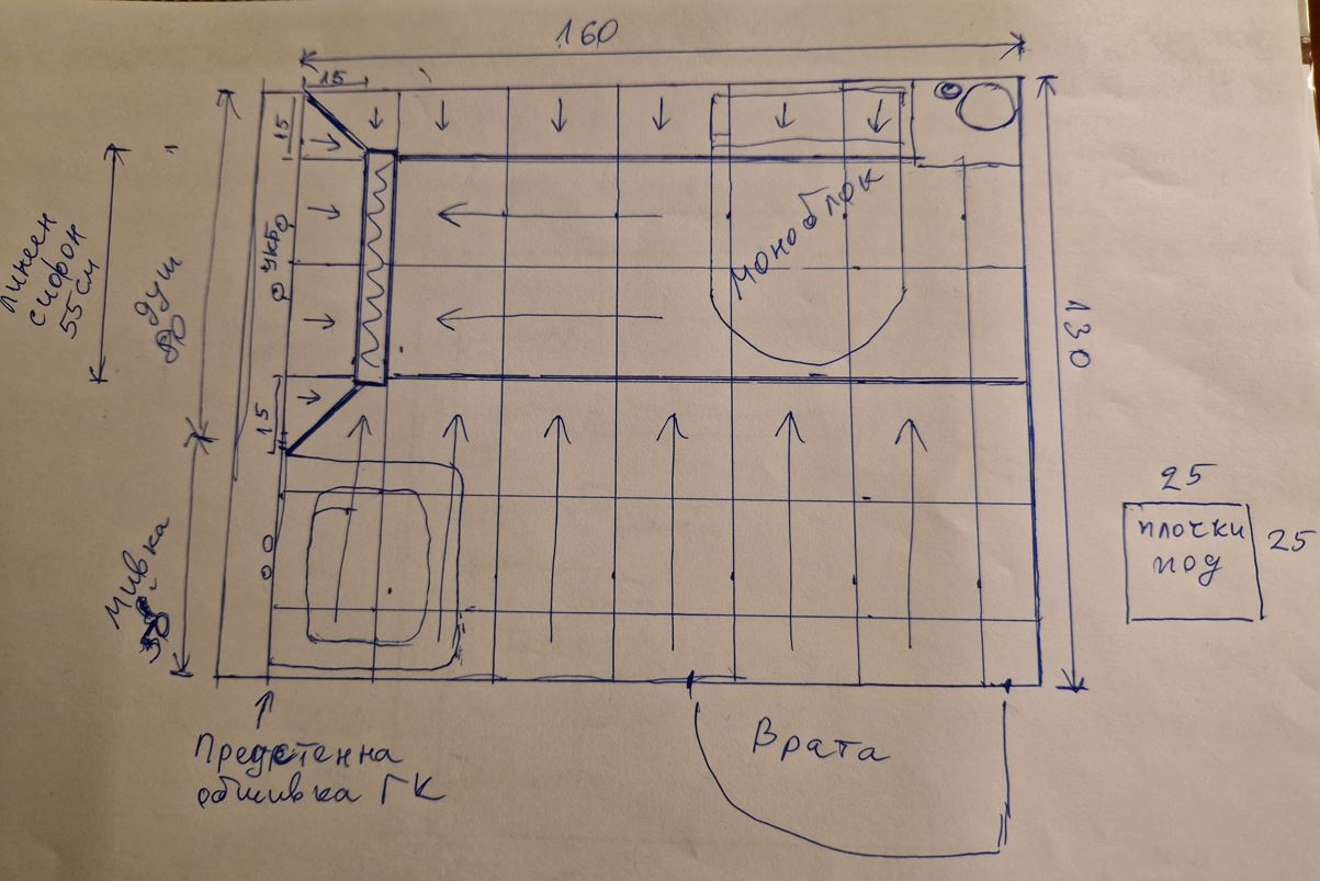

Здравейте, заел съм се да ремонтирам първата си баня, в процес на планировка преди замазката. Замислил съм наклоните да са както на прикачената скица, но се допитвам до вас дали това е най-правилния начин, за да избегна препъни камъни в последствие с нещо, за което да не съм предвидил предварително. Общо взето малка панелна баня с крайни размери 1.30х1.60м, вече подменени ВиК, прокарани тръби за канал по пода, изкъртен до бетона, считам че има достатъчно дълбочина спрямо коридора за да няма голям праг с крайната облицовка предвид линейния сифон в другия край срещу вратата. Двете дълги стени и дясната къса ще ги измажа с ВЦ мазилка, лявата къса стена с предстенна обшивка за да скрие тръбите зад нея. Тази обшивка ще я пусна под прав ъгъл спрямо стената с вратата, за да пасне мивката в този ъгъл. Предвидено разстояние 50 см за мивка и 80 см до нея за душа. Поради малките размери няма да може да се обособи място за душ кабина/параван.
По същество, сифона е 55 см за 80 см душ пространство, планирам право редене на квадратни плочки 25х25, центрирани спрямо ширината на сифона и геометрията се получава 4 реда цели плочки, а от двата края по 15 см покрай дългите стени. Модела плочки с размера вече съм ги харесал, така че гледам да нагодя пода и замазката според тях. Правилно ли съм определил наклоните и цепването диагонално по краищата му към стената с душа? С удебелените линии следва да са уламите, по които да се водя за замазката.

Има линейни сифони за монтаж в ъгъла под/стена.
С такива сифони ще избегнеш плочките с наклон м-у сифона и стената.
Освен това са и с различна дължина и с по-дълъг сифон стигащ до стената срещу вратата може да се избегне и линията с наклон към тази стена.

Или послушай Козл, или отиди в магазина и смени линейния сифон с по голям. По възможност го монтирай плътно до стената за да избегнеш грешки в наклоните.

Във връзка с повдигнатия въпрос от колегата за лентовия сифон един малко теоретичен въпрос - защо не се използва сифон с дължината/ширината на поддушовото пространство и да се избегне това рязане на плочките о сложно оформяне на ,,коритото". В случая на колегата линеен сифон с дължина 80 см и всички плочки да са с наклон към сифона?
