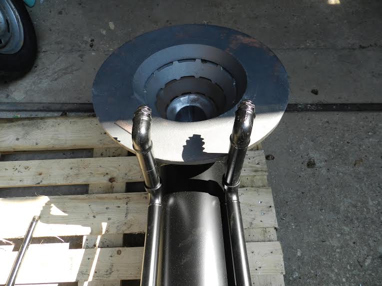

lz2skt - специалист
Тези водопроводни тръби за вкарване на третичен въздух ли са ? Да не е имало побългаряване ?
