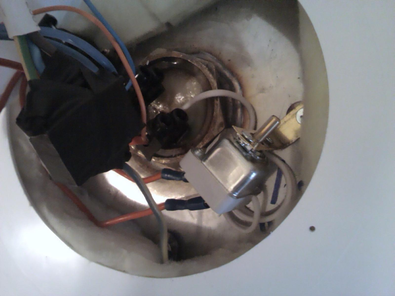

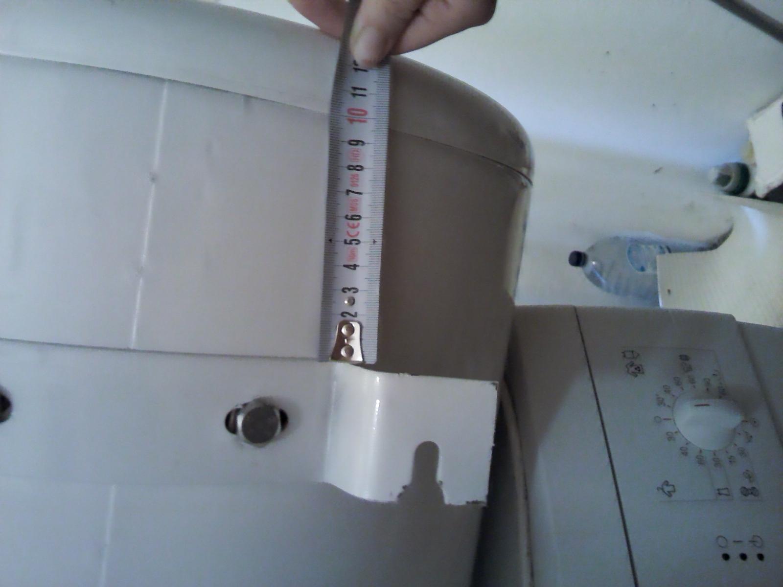

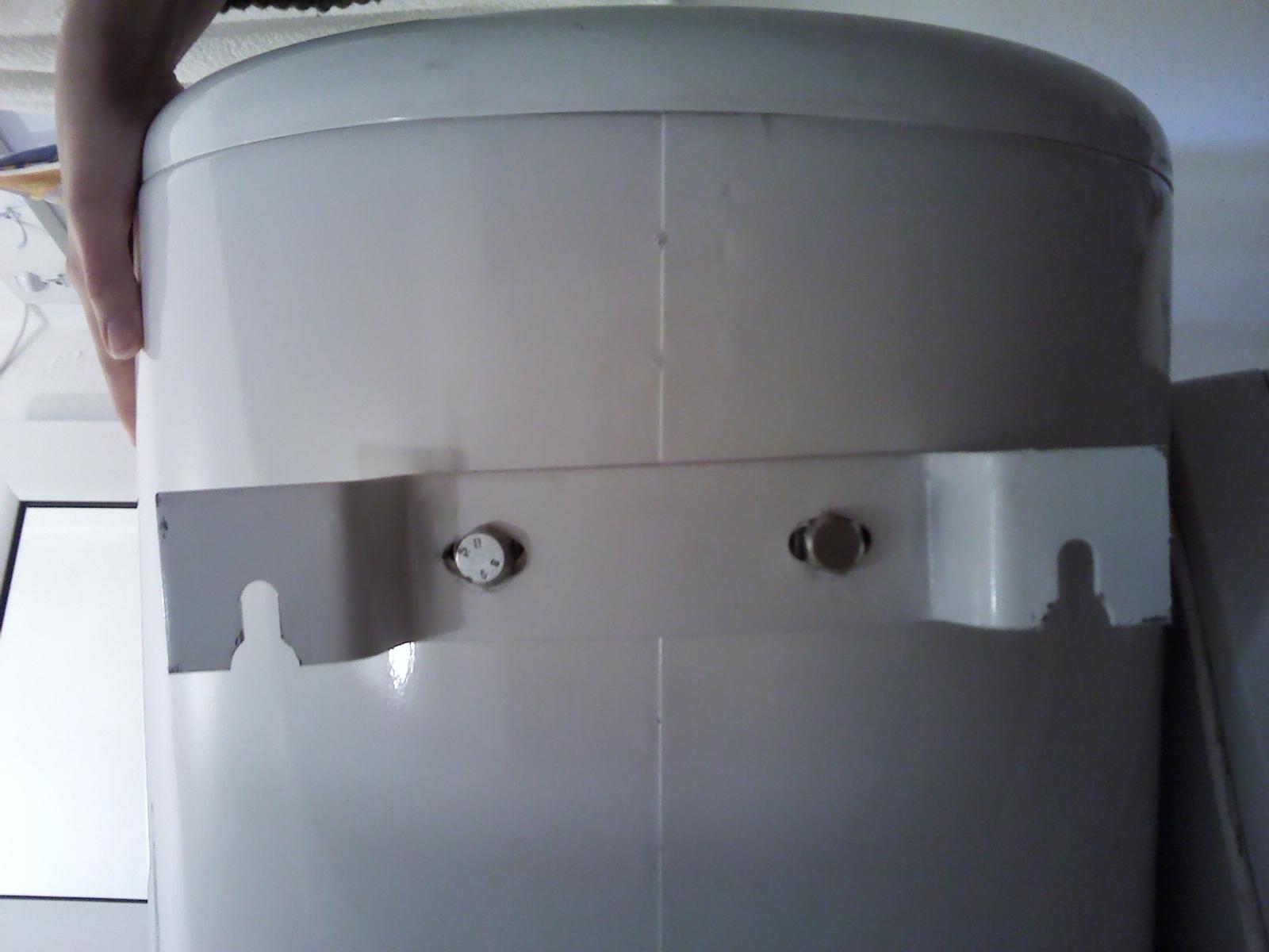

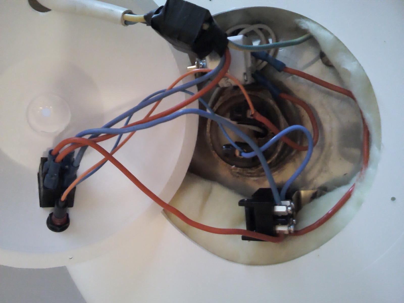

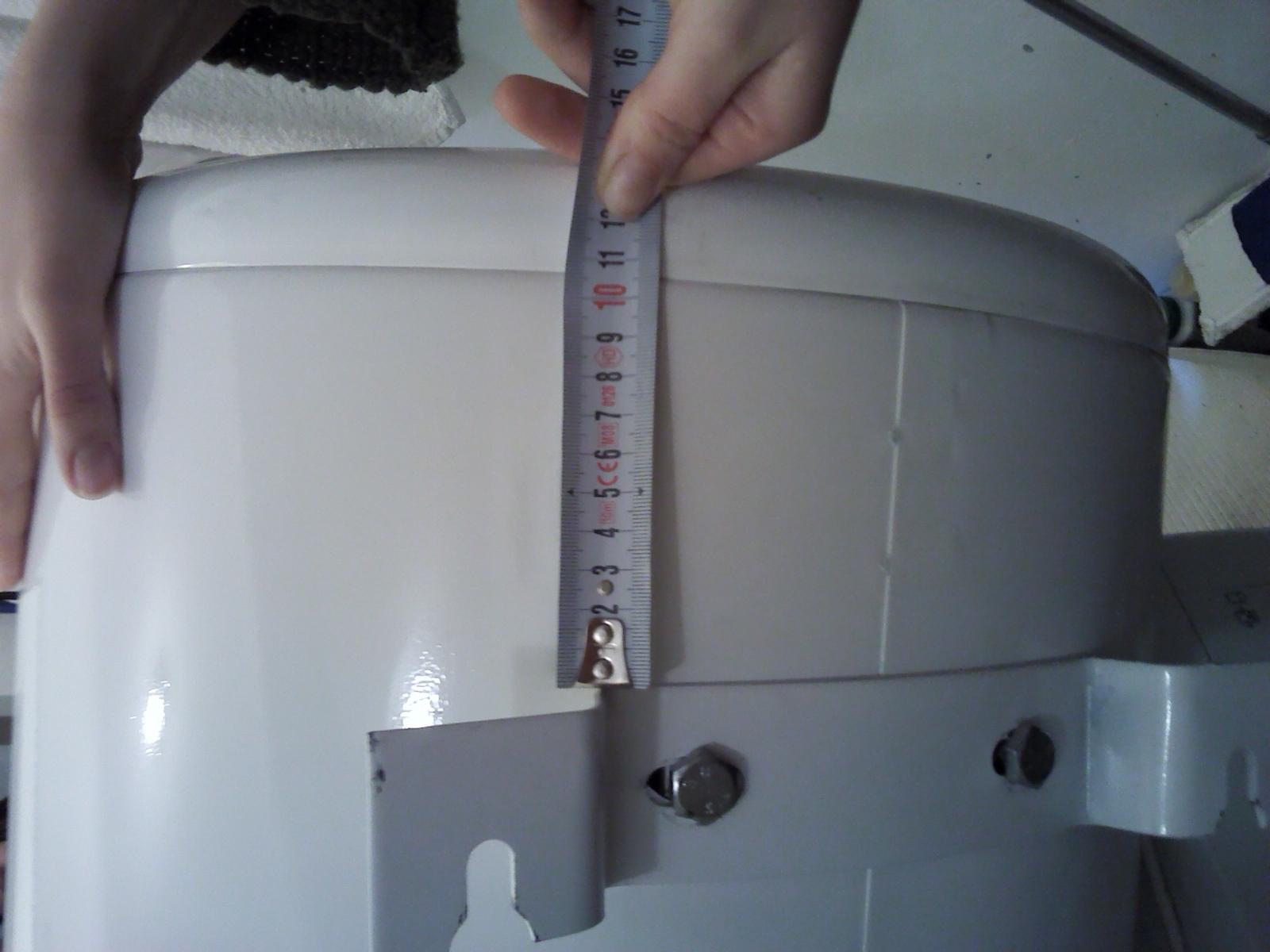

Силно съм разочарован от сглобката на бойлера на Светлю Шишков... Толкова калпава сглобка отдавна не бях виждал. Долу на снимките се виждат някои от неприятните за мен изненади. Най-неприятно беше да ползвам флекса за да си нагодя вертикално бойлера, за да не е килнат (на снимките се виждат разликите в двата края на планката за монтаж). Може ли толкова да няма качествен контрол, за да се допусне изобщо да излезне от цеха бойлер с такава крива планка. Паякообразния монтаж на ел. частта не го коментирам - въпрос на виждане е, обаче планката, на която е сложен термостата е толкова калпава, че се криви без никакви проблеми, буташ леко и вече е крива. Отделно, че термометъра на корпуса изобщо не контактува с водосъдържателя, и показва 10* разлика. За изолацията нищо не мога да кажа - не разбирам дали е ОК, обаче поне на пипане, корпуса не е топъл (да речем че е ОК). Обаче водосъдържателят се мести съвсем спокойно в кожуха си. Друго лошо впечатление ми направи пластмасовите капаци на бойлера. Горният и долният са доста меки (горният ОК, не е нужно да е твърд). Долният обаче според мен трябваше да бъде по-здрав, не да се огъва при вкл. и изкл. на бойлера от копчето. Сега ще кажете "какво мрънкаш, да го беше върнал", еми да бях го върнал, обаче вече бях разкачил старият бойлер, а и за този чаках седмица заради студа. Нормалният срок е 2-3 дни. Да оставя жената и детето без никаква топла вода 2 дни заради тъпата изработка на бойлера - не ми е никак оферта, още по-малко пък да връщам старият бойлер обратно пак заради смотаната сглобка. Та сега искрено се надявам това да са просто козметични дефекти, и водосъдържателят да е добре направен. Иска ми се да вярвам, че и ел частта е ОК, и няма да ми замине нагревателя след 1-2 години, обаче като гледам какви части са сложени (възможно най-евтините и според мен некачествени)... силно се съмнявам нагревателят да е изключение и да е нещо добро. Ще видим напред във времето кое как и защо. До тук като изключим по-горните ми неприятни изненади, бойлера работи добре. Затопли водата за около 4:30 часа от съвсем студена до 60*. Приемливо време за 3kW нагревател и 120л вода с температура около 5-6*. След всичката употреба на думата "майка" докато го монтирах и се борех с тъпата планка, крайният резултат е достатъчно количество топла вода

На елдом нямах никакви проблеми с ел. частта (отново 3kW нагревател), като отворих в съботата да разкача кабела, нямаше никъде нищо нагоряло, въпреки че всичко е на кабелни обувки и устерклеми. Това само за протокола, защото тук в някоя от темите пишеше, че кабелните обувки били голям проблем. Еми според мен не са, ако са достатъчно големи за да не нагорят от малка контактна площ.
