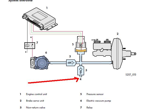

Ще се опитам да не слизам на нивото ти ivanovbg и да те обиждам, но наистина не си се излагал досега така в друга тема . Никъде не съм уточнявал дали е вакуумна или нагнетателна ,казах че е с електрическо задвижване ,което за теб очевидно е непознато,ето ти примерче за да знаеш вече, за кво става дума.Ето какви са и на хибридните автомобили. Тук човека си е направил труда, да систематизира историята на автомобила и според него, през 1985 г GM въвежда като стандарт, във високия клас автомобили, електрическата серво помпа с цел безопасност - дори при изгасен двигател, имаш сервоусилване и на спирачките, след като в края на 1960 ,пак GM са въвели и eлектро - хидравлична система, предлагаща дори променлив коефициент на усилване на волана, системате е като опция на Pontiac и на други техни автомобили.

ivanovbg - майстор
Мда, по твоята логика съвсем спокойно мога да кажа че от отдавна всички коли са електрически - вземи им тока и се превръщат в недвижимо имущество :lol: :lol: :lol: :lol:
Това твое примерче, прочете ли за какво иде реч? Май е време да спреш да си писател, а и да станеш малко читател.
С червената стрелка съм ти показал номер 4 - там се включва към смукателния колектор. Колко такива съм сменил дето безконтролно остават да работят ...

Тани - модератор
Ето че не е срамно да попиташ:
Какво ще се промени в работата на спирачките, ако не свържем т.4 , а я запушим, въпреки, че запушване няма да е необходимо, заради наличието на възвратен клапан?
ivanovbg - майстор
Принципно нищо, но... колко е издържливо това моторче? Мога да ти кажа че след час непрекъсната работа се стопява. Така ми идват се :-D
По същата причина по която няма и работещо електрическо турбо :lol:
Това е защита за тежки коли - автоматици, която работи само аварийно в случай че изгасне двигателя в движение и шофьора се паникьоса. Сещаш се че при ръчни скорости не е проблем - там двигателя може да се върти от скоростите по обратен ред, докато при автоматика не се получава.
