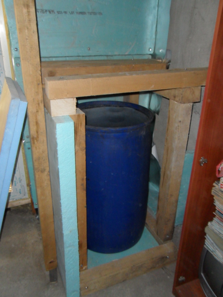

Преди 3-4 дни вързах един самоделен 20 тръбен вакумен колектор с U тръби за един 240 литров бидон. В него съм пъхнал 100 метра серпентина с ал. вложка, която ( засега ) захранва на проточен принцип 120 литров бойлер. До няколко дни ще подвържа и серпентината на бойлера. Във вчерашният променлив ден темп. на бидона бе 43-45-48 градуса целият ден, като имаше консумация ( бидона е с еднаква температура в целият си обем, защото в него има потопена циркулационна помпа захранвана от фотоволтаик.
снимка от процеса на топлоизолиране
към външната стена има 5 см каменна вата, ал.фолио, 7 см фибран и 400 литра перлит. От трите вътрешни стени има 7 см фибран и перлит. За 12 часа температурата спада само с 0.8 градуса

Мерил ли си при тази установка колко е разликата между температурата на водата на изхода на проточната серпентина и тази в бидона?

Evgeniy написа:Супер се е получилоГледал съм схемата ти и снимките ти...те ме вдъхновиха за моите експерименти. В момента бидона и колектора са на едно ниво и затова циркулацията става с 12 волтова помпичка. Все още не ми е останало време да направя замерваня и да довърша както трябва да са нещата. То и 100 метра серпентина от тръба с ал.вложка Ф 16 не са идеалната серпентина заради ниският топлообмен, но гледам и американците масово слагат 100 метрови пласмасови серпентини на проточен принцип. 100 метра тръба с ал.вложка като цена е като 20м неръждаемо гофре...а топлообмена според мен ще е по-висок.![]()
