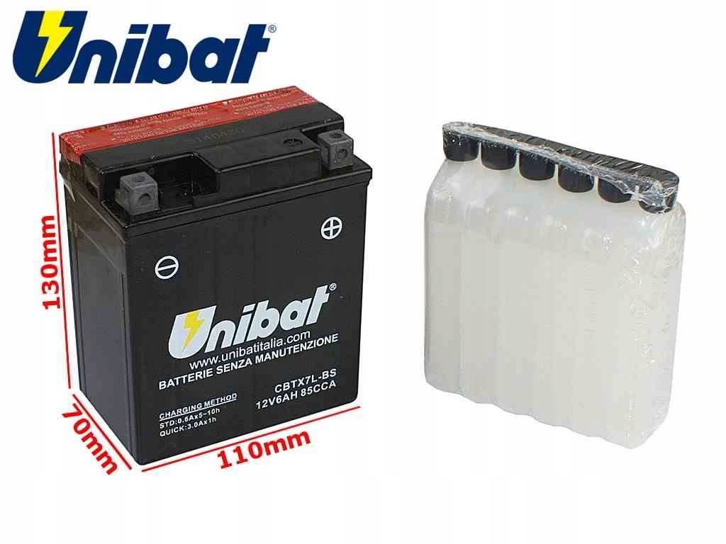

вт яну 07, 2025 1:16 pmstefanjor написа:
Довечера ще потърся къде му е Easy Open-ът
На картинката по-горе където е червената лепенка.
Тапа е цяла - за 6-те клетки.
P.S. По принцип е добре на примерно 200ml дестилирана вода да капнеш около 5ml електролит.
Дестилираната вода е изолатор...
Ама ако нямаш - само вода и изчакай поне една нощ.
Този братушка е с първият си нов AGM мотоциклетен акумулатор.
Така разбра, че и японката има капачка, хаха!!!
От това следва въпрос- дали да му вярвам, че трябва да изчакам и аз една нощ?!
Или просто споделя, че той ще направи така?!
Електролит се долива (коригира) само ако е изтекло известно количество.
пп. Дааа! На второ прослушване, че музиката силна, братанчик споделя, че трябва да се изчакат 20 минути, но той щял да "чака" една нощ.
ппX. Бат кемал, артилерията не прощава, ко да са прай?! Първа професия.
