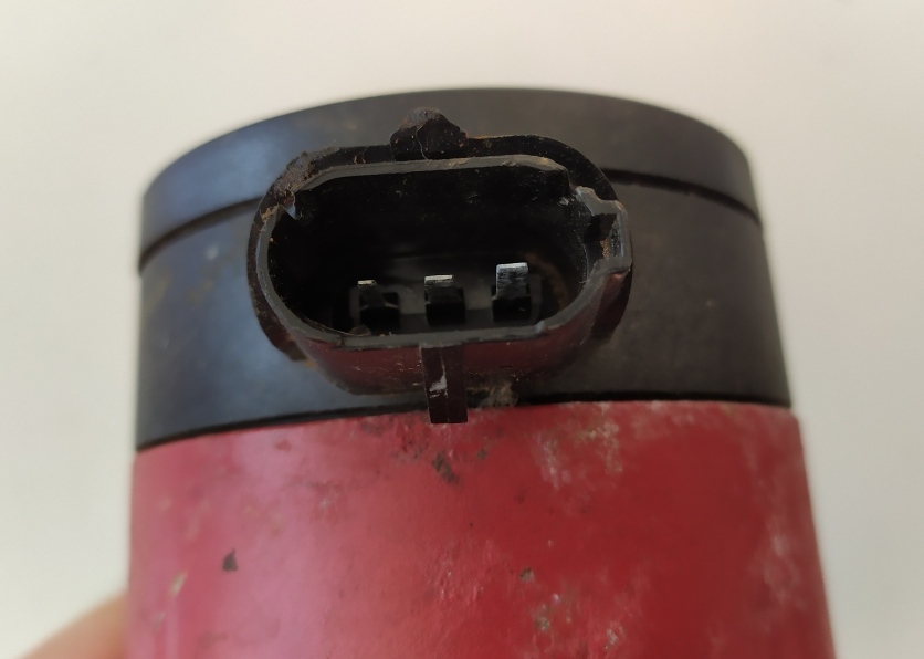

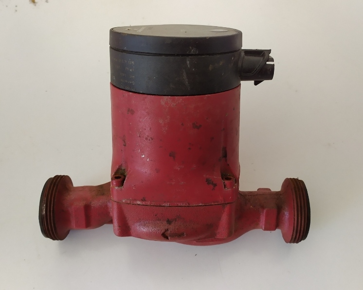

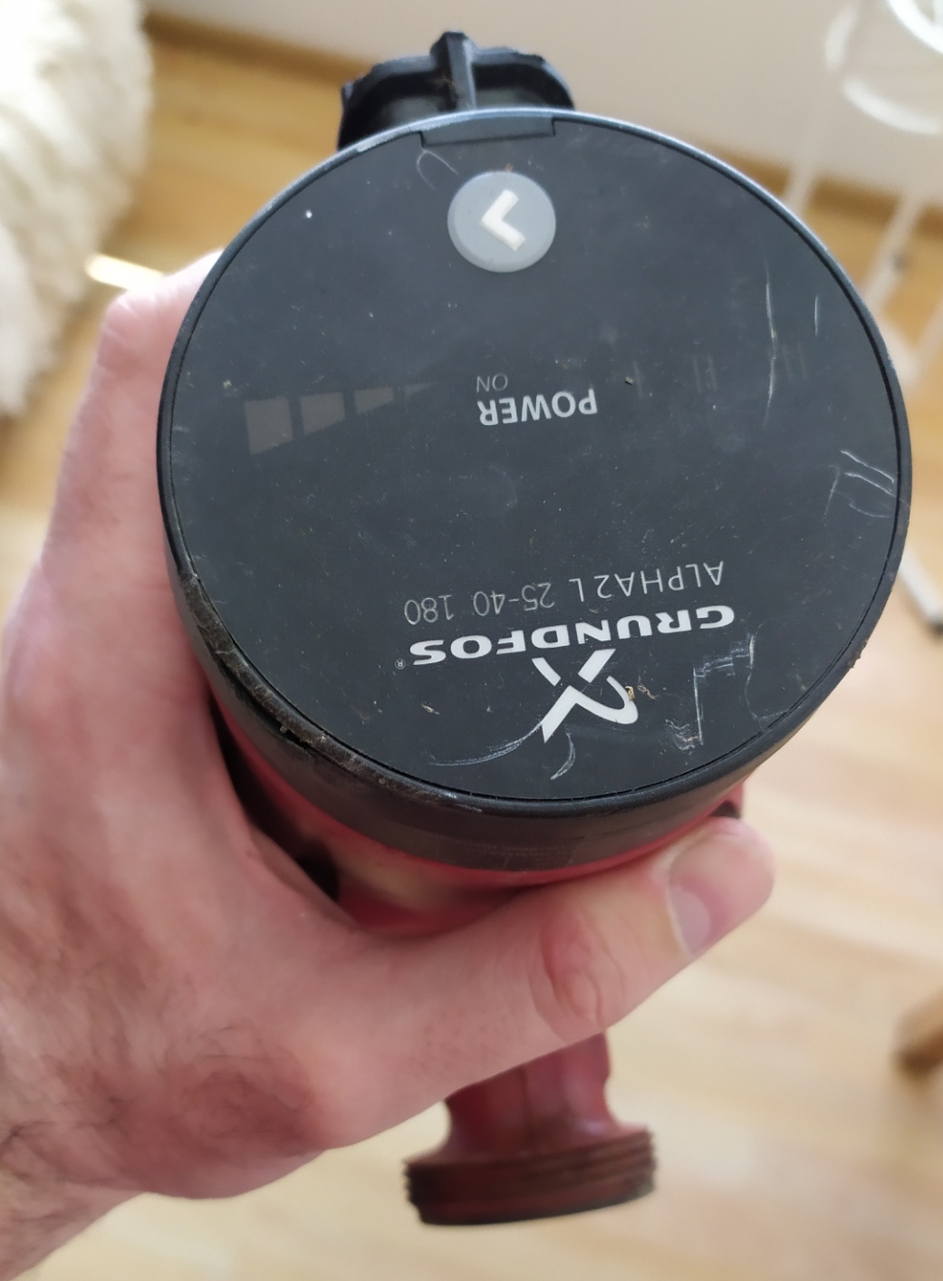

Аз имам помпа, но не знам дали работи, не знам как да я подвържа за да я пробвам.
fbr - майстор
Направи снимка на вътрешността на клемната кутия.
sveto - специалист
пон ное 15, 2021 2:07 pmfbr написа:
fbr - майстор
И сигурно нямаш мултимер, за да видиш кой извод е свързан към корпуса на помпата. Така като гледам, най-вероятно е левия, но ако се измери няма да е лошо.
sveto - специалист
пон ное 15, 2021 3:34 pmfbr написа:
Имам мултицет, но не знам какво да измеря.
