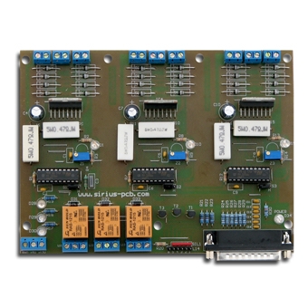

сдобих се с контролер CNC3axBP2A5 от Сириус http://www.sirius-pcb.com/index.php?mod ... g&show=162.
Мога ли да ползвам захранване от ПЦ за контролера? нужни са 12 волта/0,2 ампера и 5 волта/1 ампер.
И,ако-да,как?
Ако не се лъжа обаче ампеража на компа е значително по голям?

velsi - Почетен майстор
Можеш. Аз моя точно така го захранвам.

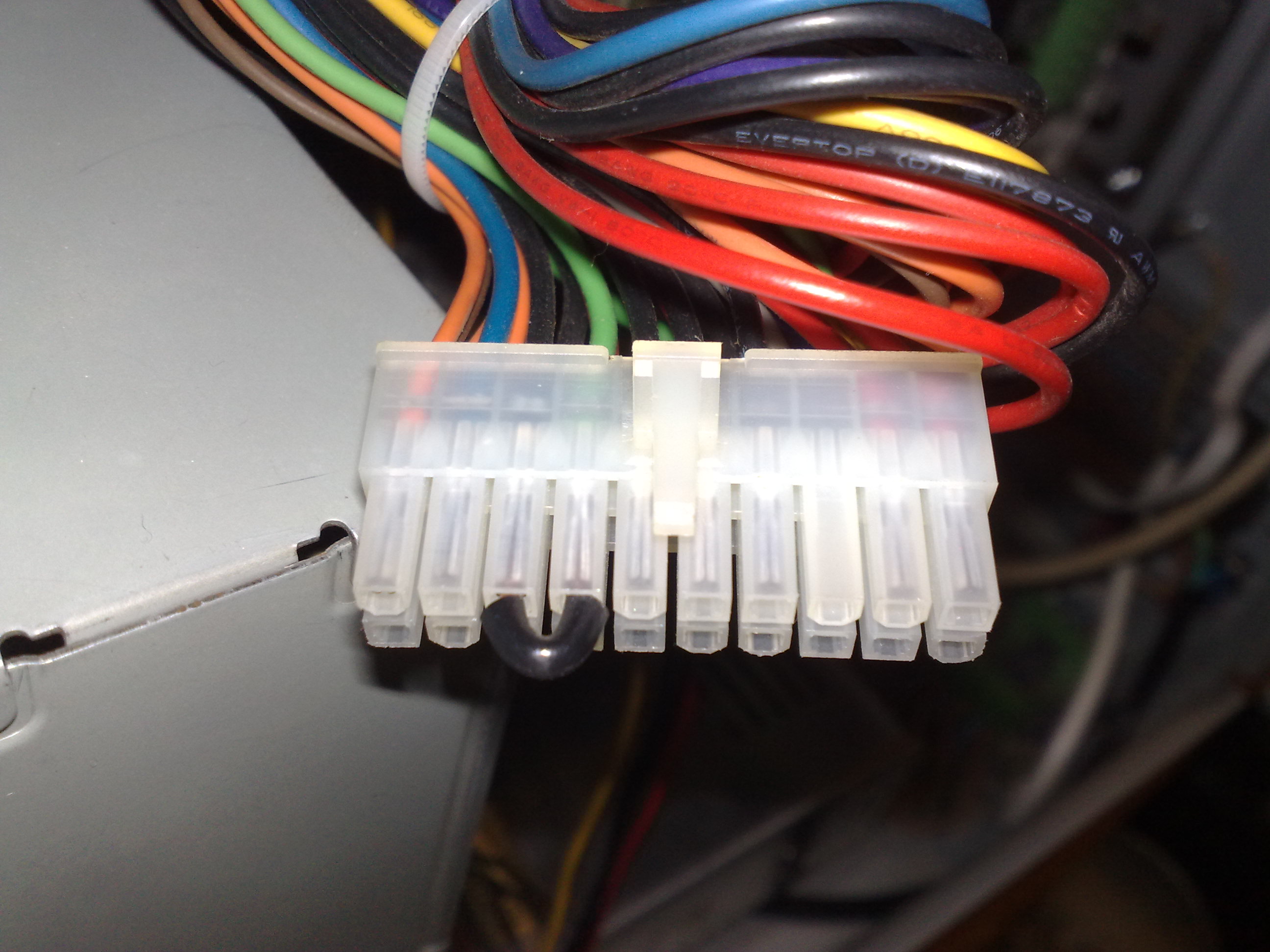

dobrev - специалист
julikb написа:
Амперажът е това, което захранването може да издържи! От там следва, че всичко до този ампераж е допустимо за него! Черна и червена жица осигуряват 5 V , жълта и черна - 12V. Черните жици са минус, другите плюс. Внимавай да не подадеш силовото захранване "Максимално допустимо захранване за мотор 35V/2.5A (Захранването зависи от типа на моторите)" преди оперативното 5V, че ще бъдеш неприятно изненадан!! Ако ползваш ATX захранване ще трябва да сложиш мост между зелената и черна жица на големия куплунг за да тръгва захранването с включване към мрежата. УСПЕХ!!!
07112012503.jpg мост с жица за стартиране на захранването

dobrev - специалист
julikb написа:
Благодаря, за изчерпателния отговор Добрев.
Точно това исках да знам. :)
И още една малка подробност - някои компютърни захранвания не работят без товар т.е. най малко включен някакъв вентилатор към 12V примерно.
