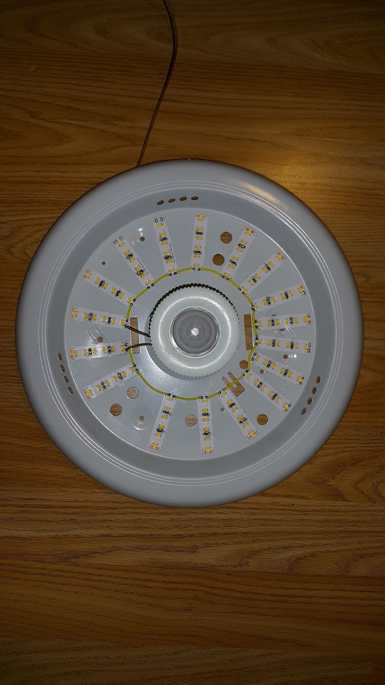

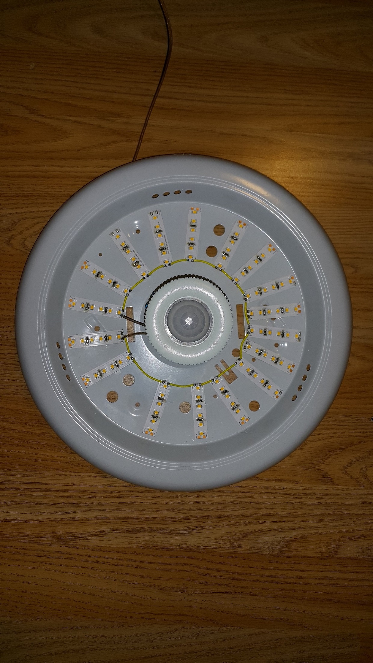

liubenov написа:Колеги имам нужда от малко помощ!Правя си един плафон, като показаните по назад в темата : 25 бр. лентички от лента с диоди 5630 с грец и филтриращ кондензатор 22мф свети силно но изгаря първата лентичка откъм плюса!Сложих гасящ кондензатор 347 нф преди греца но с него свети слабо!Пробвах и с 684нф (нямам по голям неполярен) но е пак същата работа!Мислих да го оставя без гасящ кондензатор, като добавя още няколко лентички но нямам място!Помагайте с идеи!На какво ги лепна ? Да не е от прегряване ?
 LED Dimensions Chip Surface Area Lumen Flux Power DrawТая 5630 работи и издържа почти 5 пъти повече ток I през диодите, за това остава или волтажа не ти отговаря на броя на лентичките, или е възможно самата изолация на лентата да пробива и окъсява схемата. Какво точно изгаря, видимо ли е!?
3528 LED 3.5 mm x 2.8 mm 9.8 mm² 6-8 lumens 20-30 mA @ 2.8-3.4 Volts
5050 LED 5.0 mm x 5.0 mm 25 mm² 16-22 lumens 60 mA @ 2.8-3.4 Volts
5630 LED 5.6 mm x 3.0 mm 16.8 mm² 45-50 lumens 150 mA @ 2.8-3.4 Volts

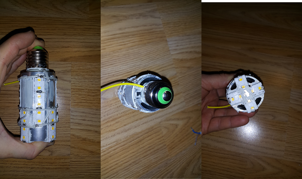

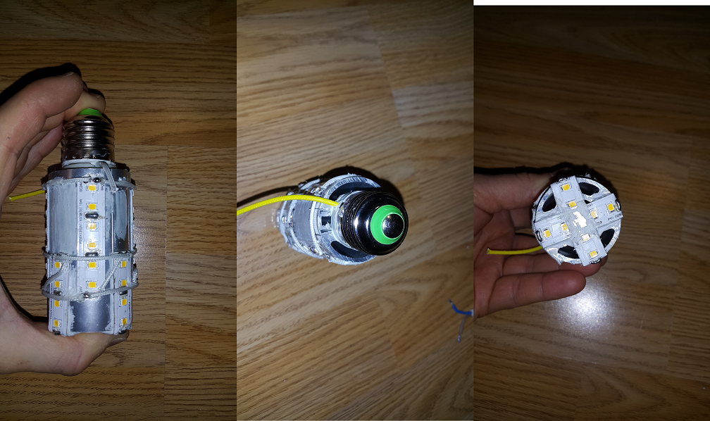

Nortek4648 написа:...Ето я и въпросната лента: http://amar...Аз ли нещо съм в грешка и не разбирам? Използваш безумно скъпа и калпава лента с диоди 2835.
В момента ползвам масово тези крушки: http://am....
