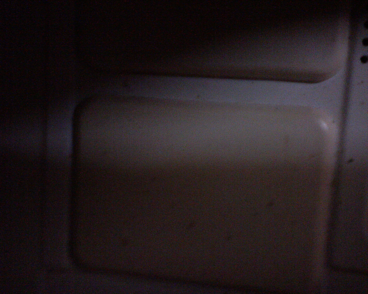

Здравейте колеги,аз също имам един проблем с микровълнова ELITE .Слюдената плочка е малко нагоряла,като се включи печката празна(вътре в фурната няма нищо) започва да искри при слюдата, това нормално ли е.Благодаря.

lpoik написа:Здравейте колеги,аз също имам един проблем с микровълнова ELITE .Слюдената плочка е малко нагоряла,като се включи печката празна(вътре в фурната няма нищо) започва да искри при слюдата, това нормално ли е.Благодаря.Освен слюдата, нея пускай повече без нищо вътре.
zz_stefanov
- Мнения: 4131
Че няма къде да се разтовари е вярно, но вече имаш нагар по слюдата и тя вече не е добър изолатор, а и намалява радиопрозрачността и. Пораждат се големи напрежения, които при наличие на товар ги няма.
Имал съм случай да почистя слюдата и като я обърна (да сменя мястото на петното) всичко да си е ОК. По принцип трябва да се смени.
