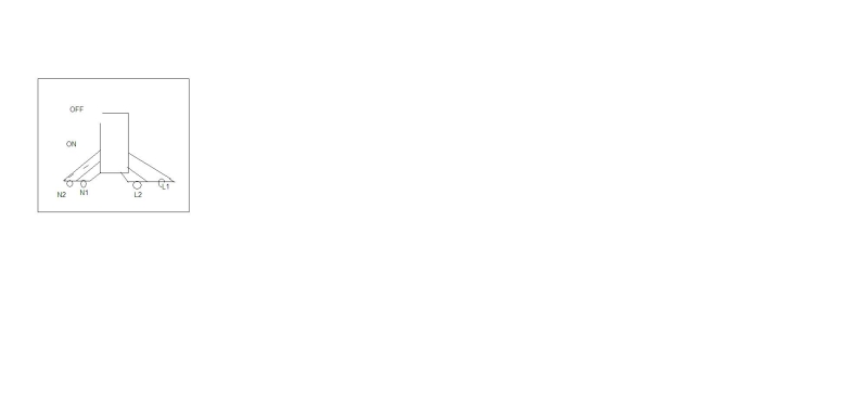

Колеги, има ли готови решения за индикация на протичащо променливо напрежение.
Моя казус е следния...
Бойлер в мазето, и домакинята иска да знае кога работи и кога не.
Горе на етажа пред банята имам само ключ ( прекъсвач) на фазата и нулата, ключа има глимка но тя свети постоянно когато е включен и незнаем дали и кога исключва самия бойлер.
Бойлера е 3200W.
Търся готово елегантно решение, без значение на цена.

Колега искам да имам горе индикация кога бойлера работи( е включен) и кога не (изключен)
Не ме интересува какво ще мери, ток или напрежение, важното е да светва... диод, глимка и тн. когато работи бойлера и същата да изгасва при изключен бойлер.

Най елементарната схема е след терморегулатора да изведеш проводник/фаза/ до глимлампа на място което си пожелаеш.Другият край на тази глимлампа да се свърже към нулата.
Когато тази лампа ще свети тогава бойлерното табло е включено и нагревателите загряват водата.Лампата ще изгасне когато терморегулаторът изключи- т.е водата е достигнала зададената температура или боилерното табло е изключено...
Към тази схема единият проводник/фазата/ трябва да се изведе след светещия ключ от контакта му К1 Тук лампата няма да свети, освен когато терморегулаторът/терморелето/ е изключил, но и бойлерът е изключен от светещия ключ или термозащитата му е изключила.

svetliopi44 - Чирак...
Тъкмо се зарадвах че ще стане бързо и лесно и колегата си промени поста :sad:
А иначе ключа е този > http://www.bg.all.biz/img/bg/catalog/47084.jpeg
А схемата тази >
