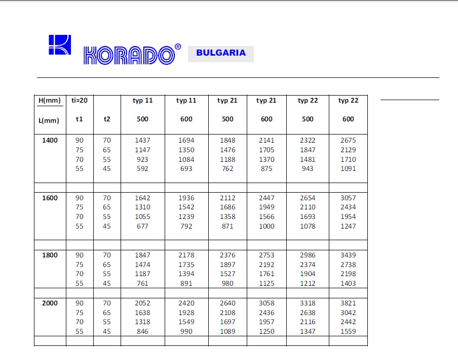

Лазар, във връзка с темата за радиаторите, която пуснах(и ти също си активен там, за което благодаря), дали ще можеш да ми помогнеш на база прикачения файл с данни за Кинград да уточним кои размери да взема, за да съм сигурен, че всичко ще е наред с топленето при кондензен режим?
За съжаление в този документ данните за радиаторите стигат до 22/600/2000, а от друг документ имам мощностите на на всички размери но само при t1/t2(°C) – 90/70/20. Но пък установих, че при всички радиатори на Кинград мощността при 55/45/20°C представлява 40% от мощността при 90/70/20°C.
Съответно мощностите на по-големите при 90/70/20°C са:
KORADO - Kingrad compact - тип 22 – 600x2300 - 4394W
KORADO - Kingrad compact - тип 22 – 600x2600 - 4968W
KORADO - Kingrad compact - тип 22 – 600x3000 - 5732W
преизчислено за 55/45/20°C се получава:
KORADO - Kingrad compact - тип 22 – 600x2300 - 1757.6W
KORADO - Kingrad compact - тип 22 – 600x2600 - 1987.2W
KORADO - Kingrad compact - тип 22 – 600x3000 - 2292.8W
